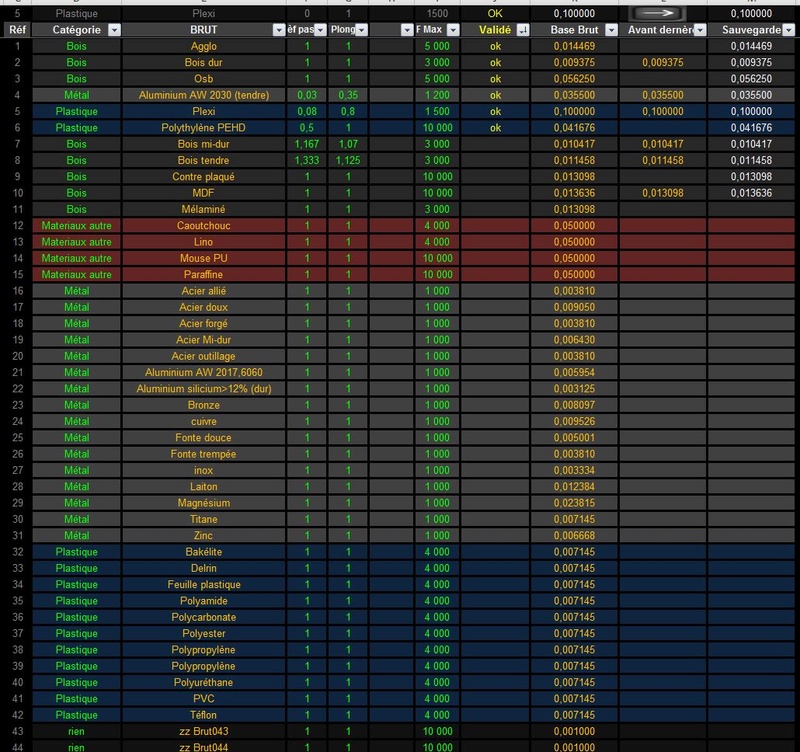

Suite à pas mal de déboire et pour la sauvegarde de mes fraises j'ai fini par faire une petite base de donnée à partir de différents bruts, type d'outils et outils.
J'en ai profité pour mettre quelques formules de calcul.
Le résultat, pour un certain matériaux en fonction de tel ou tel type d'outils, du diamètre, du nombre de dents et suivant les paramètres et coefficients me donne la vitesse de rotation, la vitesse d'avance, de plongée, l'incrément de passe et la passe de finition.
Tout est modifiable, chaque basses de données peuvent être incrémentées à souhait.
(jusqu’à 255 unités) pour les bruts et outils (50 unités) pour les types d'outils.
Tout ce qui à été essayé et concluant a été validé ( Ok dans les BD ) tous ce qui n'a pas été essayé n'a pas été validé.

la page principale
la base de donnée Type d'outil
la base de donnée Brut
sur la dernière image j'ai numéroté plusieurs zones.
N°1 accès aux BD via les listes déroulantes en 5 et 6
N°2 modification des BD (suite à un test et suivant les machines ou les matière un peu différente)
N°3 enclencher la modification
N°4 dans le calcul pour forcer une valeur S ou une valeur F
(entre le N°4 et le N°6) "Recharger" ne prend aucune modification et recharge toutes les cellules en fonction des Bruts et outils sélectionné.
N°5 boite déroulante pour le choix du brut et le bouton "vérifié" pour mettre un post-it qui nous rappelle si le brut à été validé. Si il a été validé avec au moins un outil, tous les types d'outils validés seront correct avec se matériau.
N°6 Boite déroutante pour le choix des outils.
N°7 Lien pour 10 outils favoris (sans passer par la boite déroulante) les favoris sont modifiables dans la feuille "BD Magasin"
N°8 les S et F max par rapport aux sélections
N° 9 les S et F max de la machine
N°10 retour d'info sur la vitesse de la broche, l' avance, la vitesse de coupe et l'avance par dent en fonction des renseignements donnés.
en bas à droite il y a un bouton "i" comme "info" en cliquant dessus on passe sur la feuille info.

Ce qui serrai bien c'est de garder un "standard" , je m'explique.
Pour que les basses de données puissent être partagées entre des différents utilisateurs. Il faut travailler sur les mêmes bases.
La "BD Magasin" peut être modifiée par tous.
Avec la "BD Type" si l'on modifie un coèf, les résultats de tous les outils de ce type seront modifiés.
Ensuite si on modifie un brut dans la "BD Brut" en fonction de la qualité de finition, un autre utilisateur n'aura pas le même résultat puisque les coefs des même type d'outils seront différent.
La c'est tout nouveau tout chaud, il y a surement des valeurs à améliorées les tests que j'ai fait on été très concluant ex.( dans l'alu ou le plexi avec des outils avec lequel je n'avais jamais usiné j'ai réussi à avoir une bonne finition,(et sans cassé pour une fois) juste par ce que j'avais déjà réglé les types d'outils sur un autre matériau.)
si je modifie maintenant un type d'outils il y aura une répercussion avec tous les autres "Brut" .
chaque modif doit être faite avec parcimonie et retestée sur tout les autres matériaux déjà validé.
Ce matin j'ai refais une MaJ, j'avais laissé "Bois tendre", "Bois mi dur" et MDF" validés, alors que je ne les ai pas encore testé. J'avais ajouté un type "queue d'aronde" mais j'avais laissé les outils queue d'aronde dans le type "chanfrein".
vu que je n'ai pas fait une batterie de test si vous modifiez une base, il faudrait me donner les valeurs que je test et modifie de mon coté pour faire une mise à jour du fichier.

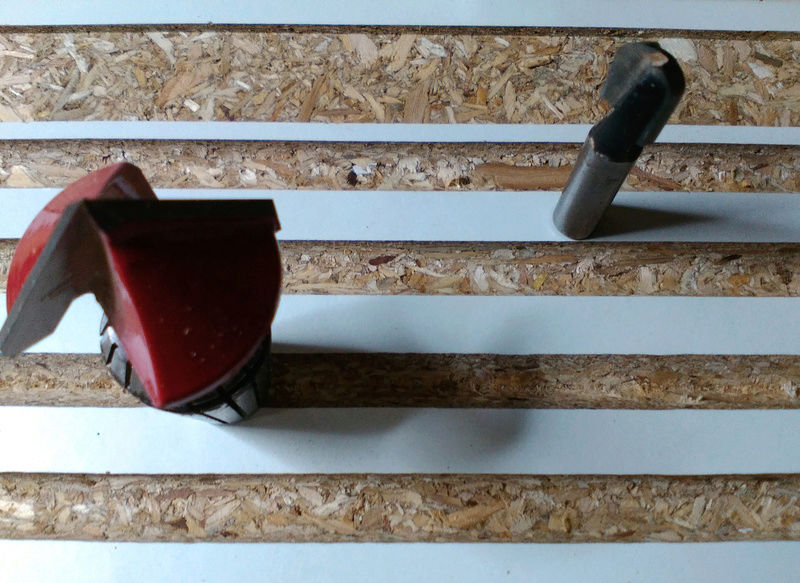

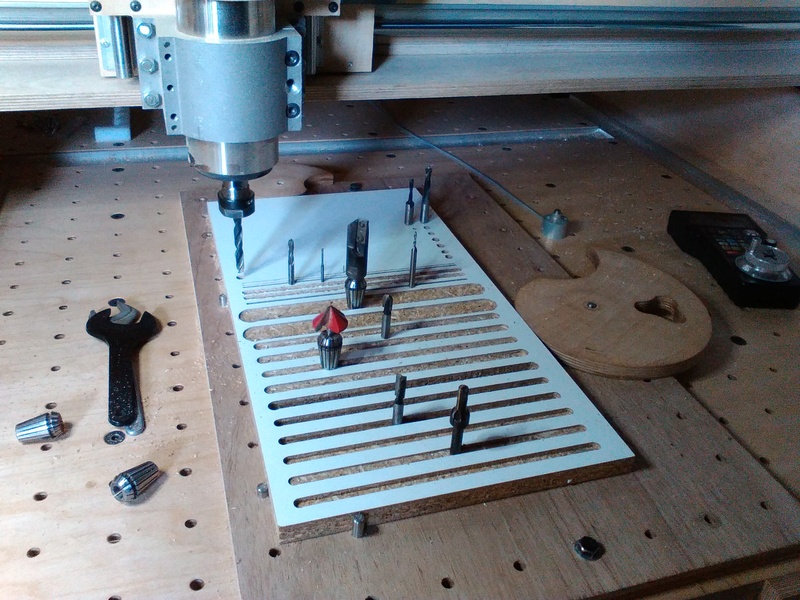

cet après midi c'était le méla qui était à l'essai.
j'ai commencé avec une fraise à pastille jetable Ø8 Z1, RAS
ensuite une fraise à pastille soudée dent droite Ø10 Z2, je suis descendu jusqu' à 14mm en 1 passe, j'ai arrêté de plonger le PX étant un 16mm.
puis l'hémisphérique à pastille soudée Ø10.2 Z2 une passe à 15mm de profondeur. L'état de l'arête très moyenne du coup je suis repassé à une profondeur de rayon c'était beaucoup mieux mais pas parfait.
je suis passé au chanfrein, nickel. j'ai repris l'hémisphérique en baissant le coèf F c'était presque parfait. une autre passe en le réduisant encore et là c'était bon. du coup vu que j'ai fais la modif sur le Type d'outils il faudra que je la réessaye sur les autres matières, voir par exemple si ça ne chauffe pas sur le chêne.
ensuite la fraise avec pastille jetable Ø22 Z1 je ne me suis pas attardé mais c'était pas super. je pense qu'elle tournait trop vite et vu son poids il devais y avoir du balourd, je n'ai trouvé nul part le rpm max pour ce type de fraise, je l'ai programmé à 9000, je referait une session spéciale pour celle ci dans divers matériaux.
la suivante c'était une hélicoïdale Z2, pas d'éclats mais pas super je n'ai pas insisté puisque je pense que se n'ai pas des fraise adaptées à la mélamine, ça relève le copeau trop vite et cela laisse un aspect granuleux sur l'arête comme des micro-éclats. Ensuit c'était sa grande sœur en Ø6 hémisphérique, et la bonjour les dégâts, une autre passe en réduisant l'avance et toujours pareil des éclats d'un bon mm tout le long. Se type de fraise est à bannir pour le mélaminé.
la dent droite carbure Ø2 Z2 a passé le test avec succès.
puis une autre hélicoïdale Ø1mm z2, elle n'a pas finie sa rainure, DCD avant, je pense que l'ep de la mélamine en rapport avec le diamètre de la fraise était trop important, de toute façon j'ai décidé de ne plus utiliser se type de fraise dans la mélamine. mais bon fallait bien que je test jusqu'au bout.
Puis est venu le perçage. mèche de perçage Ø8. les premier percement n'on pas été très bien. J'ai fini par arriver à un coèf de plongée de 0.4 pour avoir un beau percement .Le Ø5 avec les mêmes coèf était parfait aussi.
j'ai gardé le dernier pour la fin, persuadé d'avoir un percement moyen et en faite en gardant les mêmes coèf de plongée que les précédente j'ai fais un trou splendide pour du foret HSS Ø8.5.
Bon le mélaminé est quand même un matériaux spécial vu sa fragilité. toutes les fraises adaptées on fait le job.
Dans la semaine je testerai l'Osb, le MDF voir + si affinités. Et je vous promet de ne plus balancer un pavé comme celui la.
a+ Pulco.

Je viens de prendre des détails du test de vitesse de rotation et d'avance sur le méla.
Percement au foret HSS 8.5 (réglage S 6000 F 147)
Les rainures faite avec les fraises cylindriques.
pour la Z1 S 12000 et F 1094
pour la pastilles soudées S 20821 et F 3000
Puis le chanfrein S 24000, F 2213
et hémisphérique S 24000, F 2245
Edit: la rainure du haut est faite avec la fraise Ø22 Z1 S 9000 F 2297

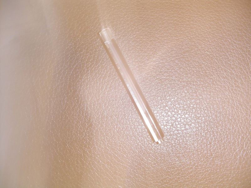

Je reviens de l'atelier, aujourd'hui pas d'essai, j'avais 2 pièces à faire de 256 X 83 en plexi de 4.2 d'ep.
Pour le fraisage, fraise à 45° Z2 S 8523 et vitesse de plongée 97.
Pour la découpe et les percements une fraise hélicoïdale "spirale" Ø2 Z2 S15000 F3000 incrément 0.19
Quelques photos des pièces, pas de finition, juste un coup de chiffon.
à l'œil nu c'est propre, sur les photos on aperçois des petits défauts. je peu encore faire des réglages, ou peut être utiliser un type de fraise mieux adapté.
je ne suis pas avare de conseils, ceux qui ont l'habitude du plexi pourront nous en dire 2 mots.
Bonne soirée à tous.
Pulco

je les trouve très propre tes pièces
a tu arrosé ?
ce qui marche le mieux avec le pléxi, c'est le pétrole
au boulot on mélangeait de l'huile de coupe avec du pétrole ( 50/50 ), mais s'était en tournage ( décolletage ).
a tu arrosé ?

j'ai essayé une fois au décapeur, comme tu dit: il faut en bruler pas mal avant d'y arriver !
pour le mélange huile/pétrole, je fabriquai ces pièces en PMMA; il fallai que çà reste transparent
le client emboitait une led dans le trou et la lumière ressortait à l'autre bout donc il ne fallait pas que çà soit ternis.
ce qui posai le plus de problème c'est le tronçonnage
il y a des reflets sur la photo mais c'est propre

heu..., non, c'est vrai plexi (GSB) Grande Surface de Bricolage.
Avec le PHED (j'utilise du PHED 500 vendu comme billot ou plan de travail chez les fournisseur de resto)
pour une plaque de 500 X 300 X 20 il faut compter 25€ frais de port compris.
Avec se matériau je tombe comme tu dis entre 1/50 et 1/25 du Ø par contre en Vc je suis à 151.
voila ce que cela donne avec une Vc passée à 60 (avec une finition d'usinage identique)
sur la feuille de calcul la Vc est en relation direct avec l'avance maxi
J'ai ajouté une colonne "F Max" dans la BD Brut pour ralentir l'usinage sur certain matériau,
qui permet de changer la Vitesse de coupe. (pour le matériau sélectionné)
On peut aussi limiter la vitesse de coupe en réglant la "F Max Cnc" ( en haut à droite sur la feuille ). (pour tous les usinages)
On vois bien que l'avance par dent (la Fz) change selon le type d'outils utilisé
avec une fraise carbure cylindrique dent droite Ø2 Z2 la Fz est à 0.083 (1/24 du Ø de la fraise)
avec une fraise carbure hélicoïdale spirale Ø2 Z2 la Fz est à 0.042 (1/48 du Ø de la fraise)
ces 2 fraises on une finition différente. dans le premier cas on aura plutôt des cotes (petites strilles perpendiculaire à l'épaisseur), dans le deuxième cas c'est plutôt le bas de la dent qui marque et on aura des rayure parallèle à l'épaisseur.
Avec la fraise spirale l'usinage est plus lent mais dans le Ø2 on la trouve à 22mm de longueur taillée, ce qui permet de découper en 1 usinage un panneau de 2 cm, contrairement à la fraise cylindrique que l'on peut avoir qu'en 17mm de longueur taillée.
Avec 1 seule dent l'avance est réduite mais si la qualité d'usinage est meilleur ça vaut le coup d'attendre un peu plus longtemps pour que sa pièce soit finie.

dh42 a écrit:C'est du 'vrai' plexi (PMMA) ?
dh42 a écrit:En général dans les plastiques, je tourne à 60m/min pour la Vc, avec une grosse avance/dent (Fz) pour éviter la fonte (1/50 voir 1/25 du Ø de la fraise)
ramses a écrit:je tourne le plus lentement possible, fraise 1 seul dent
je vais en commander pour faire des testes.
@Daniel ta pièce à l'air assez petite elle fait quelle dimension?
PS: j'ai refait quelques mise à jour sur le fichier.
A+ Pulco

Le contreplaqué et l'Osb sont réglés. Je mettrai des photos plus tard.
Aujourd'hui j'ai usiné du PHED, quel bonheur de ne pas a avoir à tâtonner pour trouver les vitesse de rotation,
avance et plongée selon le type d'outils et le diamètre. Finition propre, pas de bavure, pas de casse.
il y a longtemps que j'aurai du faire se fichier!
Sur Excel j'ai ajouté un champ "Note" à chaque base de donnée, dans lesquels on pourra noter tous les choses utiles pour les prochaine utilisation. exemple: " avec le matériau X ne pas utiliser se type d'outil ", " Plus qu'un en stock, a commander " , "entrée et sortie de matière mieux adapté"....
le rappel et la modification des notes se fait sur les sélections en cours par une boite de dialogue.
Comme je ne ferai pas de métal et pour ceux qui sont intéressé si vous avez déjà des données pour la base "BD Brut"
vous pouvez me les faire parvenir par MP que je mette le fichier à jour.
j'aurai besoin dans la base "BD Brut "de la catégorie (colonne D), de l'intitulé (colonne E) le coèf passe (F) Coèf plongée (G)
et la valeur avec tout les chiffres après la virgule ( colonne K).
Si vous avez d'autres matériaux exotique je prend aussi.
Pour le même matériaux il y aura des fournisseurs, des marques et qualités différente il suffira de le noter dans libeller ( Plexi saint-Gobain ref XXX, Plexi BricoTruc,Plexi cabine Caterpillar )et l'utilisateur en fonction de la provenance de son brut n'aura qu'a sélectionner le brut le plus adéquat.
Bonne journée à tous
Pulco
