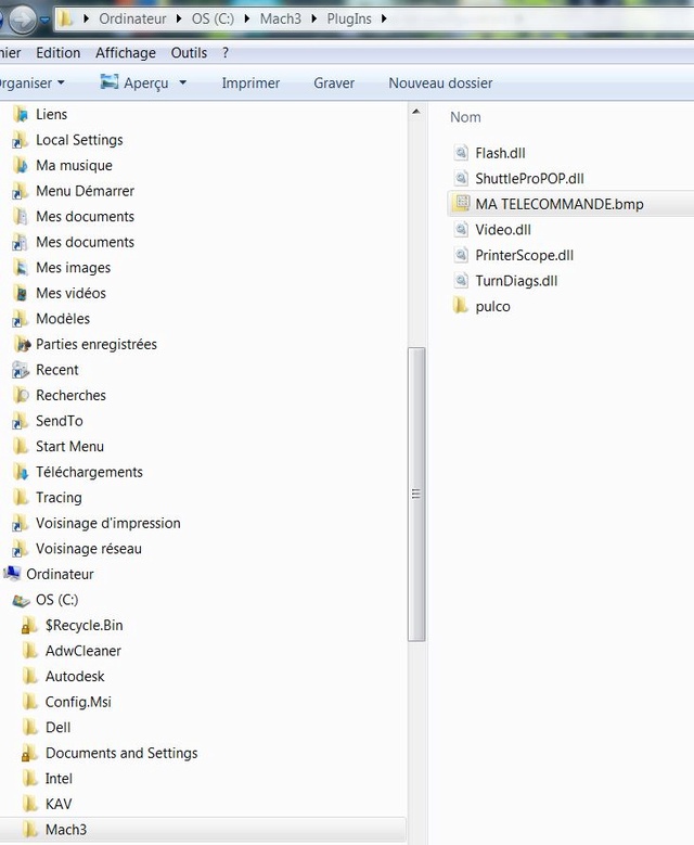

es ce que c'est ce sous répertoire qu'il faut "vider"?..
rédiger une macros avec les codes OEM Driver10
d'après pulco les macros ne fonctionnent pas sous Gcode.. Ok mais pouquoi M12 et M13 fonctionne au bureau sous 64 bits et pas à l'atelier sous 32bits..
Bizarre vous avez dit bizarre.
Non, il faut désinstaller le driver, donc c'est dans ajout suppression de programmes
