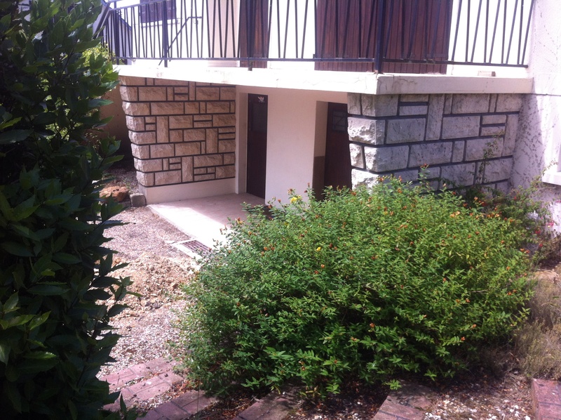

voila j'ai le projet pour l'été prochain d'agrandir sur la profondeur ma terrasse béton (de 2200mm a 3700/3800 mm), j'esper que quelqu'un pourra m'aider car j'ai posé la question sur un forum de construction et je n'ai pas eu de réponse
j'ai plusieurs contraintes :
-je ne peut pas mètre de poteau intermédiaire car il y a les tuyaux d' assainissement, puisard...qui passe dans ce secteur, la porte et de 5130 mm env.
-je voudrais fermer par la suite en dessous avec deux baies vitrées au cotes std pour agrandir mon atelier (env 15/20m²), donc la dalle doit être le moins épais possible max 200 mm (l'existante fait env 140/160 mm).
-Pour la même raison sa doit être étanche a l'eau.
-je voudrais un état de surface lisse sur le dessous (secondaire).
-je ne peut pas compter sur une toupie car elle ne passe pas, et un camion pompe trop cher.
donc je part sur du béton!
voici mes deux premières questions :
1 ) banché ou poutrelle hourdis ????
2 ) es ce que je solidarise les deux dalles ( fer béton au chimique ) ????
quelle-que photos pour bien voir de quoi je parle
et les cotes :
merci d'avance pour votre aide.

Pour des ajouts à la construction initiale, on évite toujous de liér l'ancien et le nouveau. En effet le sol peut travailler différement et se tasser plus ou moins une fois le nouvel ouvrage réalisé. Avec fissures à la clef.
Dans ton cas, si je réalisais, cet ouvrage, ça serait poutrelles hourdis car une dalle pleine est toujours plus délicate à ferrailler qu'une dalle de compression. D'autre part, il faut moins de béton (Dalle pleine 15 cl, dalle de compression 5 cm + volume chainage périphérique.
Il faut réaliser une semelle filante armée de fondation sur les 3 côtés à la côte du hors gel local . Ensuite deux murs en parpaings 15 ou 20 . Pour les poutrelles, il faut demander une petite étude au fournisseur., ne pas oublier le traillis soudé, les chainages et les chapeaux et les étais.
Personnellement, je préfère les poutrelles treillis (Dibat par exemple) plutôt que les poutrelles précontraintes , mais pour une portée de 6m, je ne sais pas si c'est possible.
Avec des hourdis de 16, ça ferait un plancher fini de 21cm mais c'est possible de mettre des hourdis de 12 .
Ou bien de faire une sous-face avec des bacs galvanisés, mais il doit falloir plus de béton.
Joint détanchéité entre le balcon exixtant et la nouvelle dalle et antre anciens et nouveaux murs.
Le seul point faible, c'est qu'il n'y a pas de contreventement, en zone sismique, il faudrait demander une étude à un bureau d'étude, pas sur que ça passe. A moins de laisser des voiles verticaux entre les deux baies vitrées (C'est à dire un pan de mur vertical, une baie, un pan au milieu, une baie et un pan à nouveau, les 3 pans étant des sortes de poteaux en béton armé)
Bon courage

Moi perso!!! Je ferai un montage poutrelles hourdis + dalle de compression sur des murs de 20 cms dans le prolongement des murs existants (ceux en pseudo pierres apparentes sur les photos, ce n'est pas une critique) donc avec des poutrelles de 6.20m si vide de 6.10m avec un chaînage coffré en retombée sur les 6.10 suffisants pour accueillir les menuiseries en dessous, en n'oubliant pas de faire une liaisons fondation entre les deux murs latéraux. Je suis pas sur d'être clair mais au besoins je peux faire un croquis. (Pour info il y a 3 ans j'étais bureau d'études en négoce de matériaux, dans le sud donc pas forcément les mêmes contraintes)

Je dis çà, je dis rien ... et en poutrelles bois lamellé-collé et poteaux-poutres ?
C'est idiot ? Plus cher que le béton ?

Pourquoi pas Roland, je ne suis pas "pro béton" bien au contraire (j'en ai suffisamment remué pour l'éviter de plus en plus) mais dans ce cas précis il me semblait que c'était la solution retenue. D'où ma proposition!!! Bon là je vais me mettre au frais parce que ça commence à chauffer.

bonsoir a tous
+1 avec saturne
en plus pour prolonger en béton cela doit être indépendant a l existant
poteau / poutre bois peu faire joli
attention a ta hauteur 2.20 et te descend du sous sol
ton véhicule avec la pente peu bloquer

j'ai bien noté que poutrelle hourdis semble plus simple a mètre en oeuvre. donc je vais me concentrer plus sur cette solution voir niveaux prix ou cela me mène.
pour les fondations je part sur une sur chaque prolongement des murs existant en hors gel + une dalle entre pour relier les deux car vue qu'il y a les tuyaux de assainissement qui passe en dessous je ne peut pas creusé très profond au milieux.
verlaine: mois aussi je préfère les poutrelles treillis qui sont moins lourde a mètre en oeuvre par contre niveau prix ? je crois que je ne suis pas en zone sismique.
touchatout: je veux bien un ti croquis par contre je n'ai que env 5160 de portée par contre mes poutres doive faire env 6000
par contre comment faire car je voudrais 1500/1600 maxi en profondeur (car j'ai le petit escalier qui remonte a ma cuisine)? l'entraxe des poutrelles fond env 600 comment je peut calculer ça?
Saturne777: pas de bois trop épais pour cette porté et je ne veux et ne peut pas de poteau intermédiaire et il faut que sa soit hermétique.
michel80: il n'y a pas de pente le sol et plat et mes voitures ne vont pas dans le sous/sol c'est un atelier pas un garage --> http://www.metabricoleur.com/t13445-amenagement-de-mon-sous-sol-en-atelier

Même réponse que les autres, seule une dalle béton permettra de réaliser un plancher le plus fin possible sur cette portée, avec désolidarisation du nouvel ouvrage.
Les points qui seront à soigner seront l’étanchéité, surtout au niveau du joint, et l’isolation, car tu auras des ponts thermiques.
Du point de vue administratif, tu crées, dans un premier temps, de l’emprise au sol et, ta terrasse étant en hauteur, il y une vue directe (voir la distance). Il faudra vérifier que tu en a le droit.
Ton projet, à terme, constitue de la surface de plancher (tout comme la transformation du garage en atelier) et est soumis à déclaration.
Pour faire plus simple, il serait judicieux de faire une seule demande (si la fermeture est prévue à court terme). Mais il faut savoir qu’un an après obtention, il y aura la redevance d’archéologie préventive et la taxe d’aménagement à régler. Et qu’à la fin des travaux, tes impôts vont augmenter.

tout le monde
j'ai cherché a droite et a gauche je n'arrive pas a trouver la solution pour les poutrelles hourdis au niveau de la profondeur que je veux réalisé et se que je peut faire.
dans l'idéale il je voudrais entre 1500 et 1600 env voir un peut plus mais j'ai le petit escalier en bas qui me bride le prb c'est que je sais pas comment faire car les poutrelle hourdis ont un entraxe de env 600.
donc 600 X 2 = 1200 + deux demi largeur de poutrelle env 50 X 2 = 100 --->1200+100 = 1300 mm
pas assez large, la même avec trois travées :
600 X 3 = 1800 + 50 X 2 = 1900 mm
trop large !!!
existe t'il des demi hourdi ?
faire deux travées + un banchage entre ancienne et nouvelle terrasse?
si il y a des "pros" en beton qui passe par là je suis preneur
merci d'avance et bonne journée

Bonjour nikkoko & a tous
pour ton problème de largeur tu peut faire 2 travées avec ourdis et ensuite mettre une poutrelle supplémentaire de chaque coté et un coffrage pour finir avec une goutte d'eau intégré pour les eaux de ruissellement de même que pour les coffrages d'extrémités .
comme cela tu règle la largeur souhaitée dans ce style [ _I_ _I_--------_I_---------_I_ _I_ ] en espérant être assez claire
bonne continuation dans ton projet

Tu peux faire faire une étude par ton fournisseur préféré (enseigne pro).
Sinon, as-tu envisagé le plancher collaborant ? https://www.flickr.com/photos/arcelormittal_arval/5450661468/

pour vos réponses
jean luc 38: j'ai tout compris c'est très clair et pas bête je vais voir les largeurs des poutrelles trellis et le prix aussi car les poutrelles ce n'est pas donné...( mais ça fait un poutre en plus mais une ranger de hourdis donc ...).
N°Bis: je n'ai pas trouvé d'info sur la porté max et les tarif de ce genre de produit mais c'est pas bête du tout.
si d'autre ont des idées des infos ou des prix je suis preneur....
