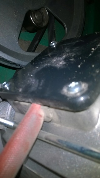

Message  novice bois Ven 2 Juin 2017 - 9:23
J'ai ouvert le capot et j'ai trouvé des fils de caoutchouc de la courroie neuve sous la machine
Ma Bestcomby 2000 ne démarre plus  Wp_20112
la courroie neuve s'éffiloche déjà, c'est fou !
Ma Bestcomby 2000 ne démarre plus  Wp_20113
Ma Bestcomby 2000 ne démarre plus  Wp_20114
Ma Bestcomby 2000 ne démarre plus  Wp_20115
Est-ce que cela à un rapport avec la panne ?
Je suis désolé mais je ne sais enlever les courroies Embarassed
novice bois
novice bois
Messages : 130
Points : 200
Localisation : Aulnay-sous-bois
Ma Bestcomby 2000 ne démarre plus  Empty Re: Ma Bestcomby 2000 ne démarre plus
Message  diomedea Ven 2 Juin 2017 - 9:32
Je plaide également pour le condensateur...
Pour ta courroie, à mon avis, c'est un problème de lignage, elle doit frotter contre l’épaulement de la poulie.
Message  novice bois Ven 2 Juin 2017 - 9:37
Bonjour Diomeda
oui ça frotte, elle est neuve, elle a que quelques jours.
Mais pourquoi le courroie est aussi fine et si peu large

Ces courroie sont dimensionnée pour l'effort qu'elles doivent transmettre, et elles sont très solides! J'ai vendu une R/D 439 (la même que celle de la Bestcombi 2000) qui a vu passer quelques m3 de bois et les courroies étaient en parfait état!

Message  ricoud Ven 2 Juin 2017 - 10:04
Si ça peut t'aider : https://www.hmdiffusion.com/rftp/sat/pdf/n334_courroies_reglages_bestcombi.pdf
La courroie que tu montre, c'est je penses la courroie d’avance, pas la courroie des "fers"
C'est donc normal quelle soit si petite.
Faudrait essayer de la recentré, les axes ne doivent pas etre bien aligné... apres comment faire... je ne connait pas la machine.

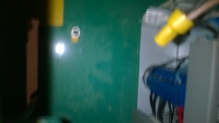

Message  novice bois Ven 2 Juin 2017 - 12:45
Bon, j'ai dévissé le couvercle du boitier électrique de la Bestcomby 2000 (ça pourra servir pour d'autres j'espère)
Ma Bestcomby 2000 ne démarre plus  Wp_20124
C'est normal que l'interrupteur soit sur "0" dois-je le remettre sur "1" sans risque pour la machine ?

Message  diomedea Ven 2 Juin 2017 - 14:44
Non, peu importe la marque, il faut par contre qu'il est les mêmes caractéristiques: 20 uF 450V (20 micro Farad 450 Volt).
L’interrupteur est le contacteur M/A des moteurs, il est donc normal qu'il soit sur 0.

Voilà ce que ça donne quand je démonte le condensateur
Ma Bestcomby 2000 ne démarre plus  Wp_20126
Est-ce que quelqu'un a une explication ?
Peux t-on me confirmer que c'est normal le bouchon jaune ? je ne l'ai pas débranché malencontreusement ?

Message  diomedea Ven 2 Juin 2017 - 16:19
Cherche plus, c'est ça! tongue
Le bouchon jaune est un isolant qui protège une connexion.

novice bois a écrit:Je ne vois pas comment faire pareil avec la tête dans la Bestcomby 2000, c'est inaccessible.
C'est clair que quand c'est posé sur l'établi c'est beaucoup plus facile!
