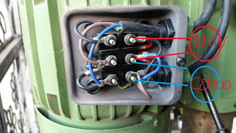

ce matin j'essaie à tout hasard de faire fonctionner la bête (donc en 220v) avec un gros condo et là génial : ça marche....MAIS uniquement sur la petite vitesse
j'essaie de passer le condo côté grande vitesse,et là ça ne fonctionne pas.
Quelqu'un peut-il m'expliquer pourquoi un moteur sensé être mono-tension (380) peut fonctionner avecdu 220v?

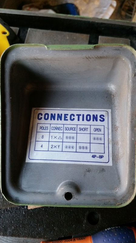

quelques photos pour illustrer
moteur dalhander 20170410
CA MARCHE
moteur dalhander Ca_mar10
CA MARCHE PAS
moteur dalhander Marche10

J4ai un moteur de ce type en 2.2Kw
J'ai tester de le branché en 220 tri avec un variateur 220 mono / 220 Tri .
Il tourne plutot bien, par contre je n'ai aucune idée de la puissance avec ce type de montage.
Avec le tiens, a mon avis t'as plus grand chose au bout... mais c'est qu'une supposition!

OK, donc si j'ai bien tout compris, le moteur peut être alimenté en 220 (tri) si on passe par la petite vitesse, mais obligatoirement en 380 (tri) si on veut utiliser la grande vitesse.
mais alors quand on a la chance d'avoir le 380 chez sois et qu'on alimente la petite vitesse avec ce voltage, on ne risque pas une sur-tension ?

Message  lamecanique76 06/04/17, 09:41 pm
j'ai eu le meme souci avec ma fraiseuse elumatec 380 bi vitesse
j'ai fais le montage avec la boite a relais et condos
couplage triangle ou étoile en fonction de la vitesse choisie
mais en 220 mono on perd un peu de puissance

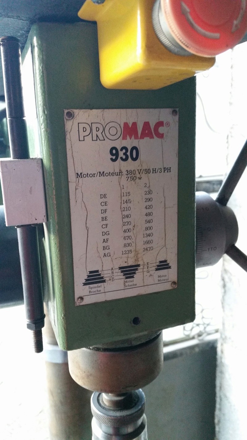

malheureusement il n'y a aucune plaque sur ce moteur
Ca serai donc un moteur 2 vitesses - 2 enroulements - 2 tensions 220/380
en même temps il me paraissait très "gros" (dans le sens épais) pour un 750w seulement, avec 2 enroulements à l'intérieur, je comprendrais mieux

La voilà la plaque du moteur...que je n'avais pas vu :-) dans ma précipitation à démonter.
parcontre j'y comprend rien
moteur dalhander 20170411

A ceux qui m'ont lu, pour finir avec cet épisode moteur de perceuse.
Les essais de ce matin : mitigé.
ça fonctionne à petite et grande vitesse MAIS (comme le dit "LAMECANIQUE76") grosse perte de puissance avec le 220V
Si je met un gros foret (15 mm), même en réglant les poulies en démultipliées, ben j'arrête le moteur si j'appuie fort.
ce qui ne m'était jamais arrivé avec ma petite perceuse d'avant (en 220v)
conclusion
passer en 380 v quelque soit le moyen
rester en 220 v + condo mais se contenter de petits perçages (jusque 12 - 13 quand même)
changer le moteur pour un vrai 220v
revendre la perceuse
Voilà voilà

pour la perte 380 a 220 + condo environ 30%
