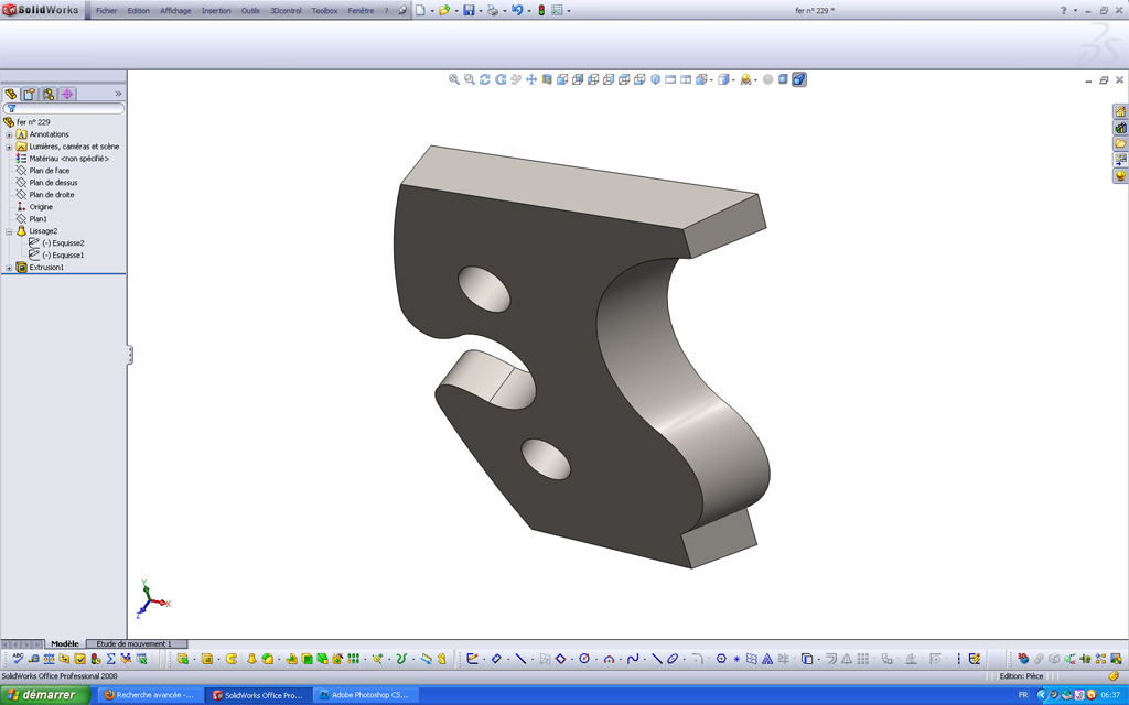

Bonjour à tous, bonjour Éric.
Je ne sais pas exactement ce que tu veux savoir, alors je te met toutes les étapes.
Je commence par dessiner le grand profil du fer:
Puis je créer un plan à 5mm de cette première esquisse, ce qui représente l'épaisseur du fer.
Je dessine le "petit" coté. Pour plus de facilité, je met la première esquisse "Normale à"
Je quitte les esquisses, puis je sélectionne la fonction "Bossage/base lissé"
Je sélectionne un point (en vert) sur la première esquisse, puis en deuxième en concordance sur la deuxième:
Le fer est crée avec ça dépouille, reste à lui faire ses perçages:
Et voila tu as ton fer
Bien sur, ce que je ne montre pas, ce sont les copier/collé de tout ou partie d'esquisse existant déjà! A chaque nouveau fer, je ne dessine que le profil
J'ai essayé avec la fonction "dépouille", mais ça n'a pas fonctionné comme je voulais. De même, avec les perçage dans les esquisses ça ne marche pas non plus...
Voila, il ne te reste plus qu'à dessiner tout tes fers, et bien sur le porte outil!
La même image, mais en PhotoWorks:
Seul l'esquisse du profil du fer est intéressante, pour par la suite la réutiliser pour modéliser les profils sur le bois...
... le reste c'est pour s'amuser!
j'espère avoir répondu à tes questions

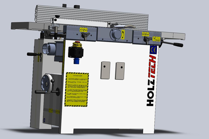

Oups ! le logiciel s’appelle photoview360
Un rendu ou j'y ai passé 5 - 10 minutes
Mais bon , c'est pas très évolué parce que je ne maitrise pas la distance focale, le " flou au loin " non plus ( ) , et tout ce qui concerne la " prise de photo "
et un autre fait plus rapidement :
Pour un tutoriel, ce n'est même pas la peine ! vu que le rendu ce fait en temps réel ( ça pixelise juste quand tu tourne ton objet ) c'est très intuitif
