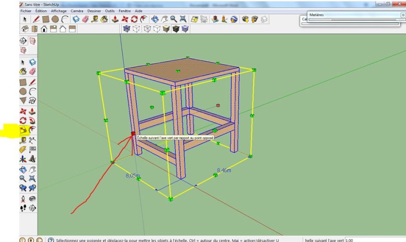

Message  zapetou Jeu 1 Déc 2011 - 20:29
bon j'ai refais un test
ca donne ca
premier essai Sketchup Palier11
par contre je ne sais pas comment réparer mon erreur sans tout refaire
en fait au final je me retrouve avec un truc de 90 de large au lieu de 80 cm

Message  la bricole Jeu 1 Déc 2011 - 22:20
Salut Zapetou, bonjour à toutes et à tous
TU SELECTIONNE L'ENSEMBLE DE GROUPE AVEC LES TOUCHES CTRL + A ( valable dans presque tous les logiciels = tout selectionner ) puis clic droit sur le groupe et tu créais un groupe .
tu obtiens :
premier essai Sketchup 2011_183
ensuite avec l'outil mettre à l'échelle tu t'approches d'un point central qui va devenir rouge et tu déplaces à la souris pour mettre à l'échelle en ayant pris soin de mettre des cotes afin de te repérer sur la vue . cette méthode un quand même aléatoire car on travaille sur une mise à l'échelle.
premier essai Sketchup 2011_184
autre méthode : à chaque pied et traverse tu créais des groupes ce qui te permet de les masquer séparément et ne modifier que les traverses à l'aide de l'outil pousser/tirer et ensuite raccrocher les pieds dessus, voila pourquoi il était impératif de créer des groupes :
