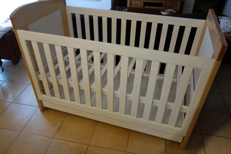

Noël 2016, le cadeau de fifille. « Heuuuu, tu nous ferais un petit lit et sa commode ? Regarde, on a vu des choses qui nous plaisent »
On a fait de tour des magasins pour voir et quelques tours sur le Net. Je leurmontre un joli lit anglais qui m’a tapé dans l’œil : bois blond et panneaux blancs, la classe. Aïe, c’est vendu !
Sauf que l’Anglais avait des montants bien épais perpendiculaires aux panneaux. De quoi faire. Là, on me demande un lit « classique » avec montants couleur bois et panneaux blancs… Et le tout quasiment affleur. « Bon, un petit retrait, on te l’accorde, mais pas beaucoup»…
Faire la finition et coller ensuite ? Peur de m’y risquer.
C’est alors que je me souviens du « cadeau » envoyé par Festool : un des nouveaux connecteurs Domino. Avantage : c’est démontable et costaud. La voilà, ma solution !
Alors voilà  comment du bois juste sorti de la scierie va former les pièces d’un tout, que quelques tours de clé Allen suffiront à transformer en mobilier utile.

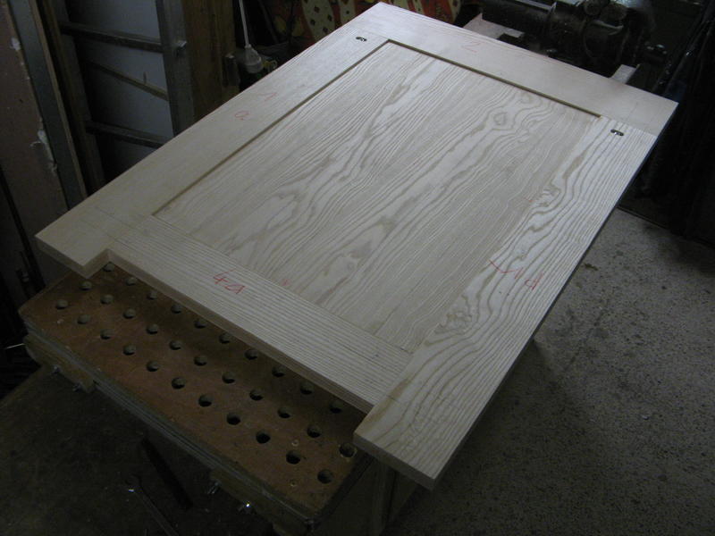

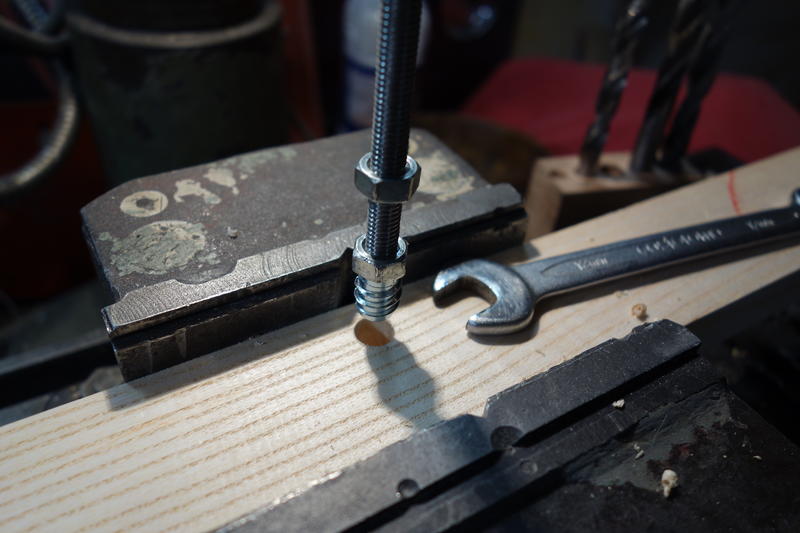

Tout aurait été pour le mieux si un instant d'inattention n'avait pas amené un perçage du mauvais côté. Essai de rapiéçage vite abandonné car trop voyant.
Heureusement, dans les chutes une pièce de bois se trouvait assez grande pour refaire un montant. Et tous les usinages à refaire et réglages à retrouver. Rageant.
[Réalisation] Chambre de bébé : le lit et sa commode 2017-051
Au final, nous revoilà avec 4 montants,  4 traverses et 2 panneaux. Le compte est bon

Concernant la boulette du perçage, le bouchon ne convenait pas, mais, il aurait peut etre été possible de faire une rainure sur toute la longeur au niveau du trou et de coller une baguette complète minutieusement sélectionnée, non ?
Oui, bien sûr, mais j'avais peur de louper le flipotage et je voulais avancer. Alors, cette pièce d'essai me tendait les bras...
Mais tu  verras plus loin que je n'étais pas au bout de mes c...ies et j'ai dû user de la mèche à bouchonner.

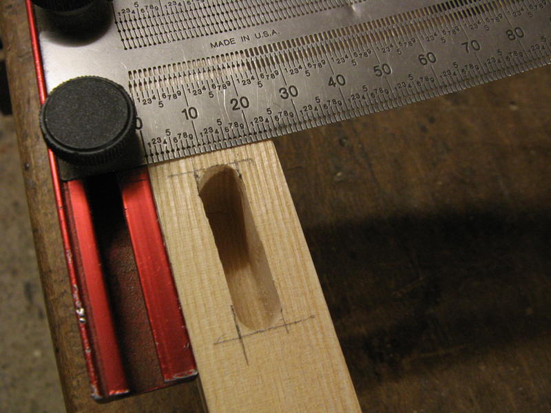

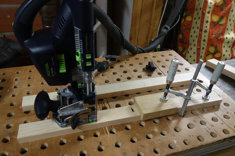

Douze barreaux et autant de mortaises à réaliser sur chacune des 4 traverses. La Domino est un bon compagnon, rapide et efficace.
[Réalisation] Chambre de bébé : le lit et sa commode 2017-072
Ne pas oublier les montants
[Réalisation] Chambre de bébé : le lit et sa commode 2017-070
Compte-tenu de la finesse des barreaux, pas moyen d'utiliser des faux tenons. On fera donc des tenons classiques.
Une extrémité
[Réalisation] Chambre de bébé : le lit et sa commode 2017-069
[Réalisation] Chambre de bébé : le lit et sa commode 2017-073
Puis l'autre. On préserve la longueur du barreau grâce à une butée
[Réalisation] Chambre de bébé : le lit et sa commode 2017-071
Il reste encore à faire les épaulements
[Réalisation] Chambre de bébé : le lit et sa commode 2017-074
Les mortaises sont oblongues, les tenons rectangulaires. Arrondir les tenons ? Pas facile. Va pour équarrir les mortaises
[Réalisation] Chambre de bébé : le lit et sa commode 2017-078
[Réalisation] Chambre de bébé : le lit et sa commode 2017-080

Montage à blanc d'une barrière
[Réalisation] Chambre de bébé : le lit et sa commode 2017-079

Mise en place des inserts de fixation
Les barrières seront fixées sur les montants par des vis invisibles.
Essais de validation des tracés sur une pièce d'essai qui figure un montant.
Perçage du trou borgne
Vissage en force de l'insert. Grâce à la perceuse à colonne, la vis reste bien dans l'axe

[Réalisation] Chambre de bébé : le lit et sa commode 2017-162
Terminé
[Réalisation] Chambre de bébé : le lit et sa commode 2017-164
[Réalisation] Chambre de bébé : le lit et sa commode 2017-163
Il ne manque plus que les cabochons sur les montants. J'y cogite une plaque carrée avec un creux rond qui viendrait s'enficher sur une petite plaque ronde finement vissée sur le montant (sur la base des montages de fraisages par inclusion)
