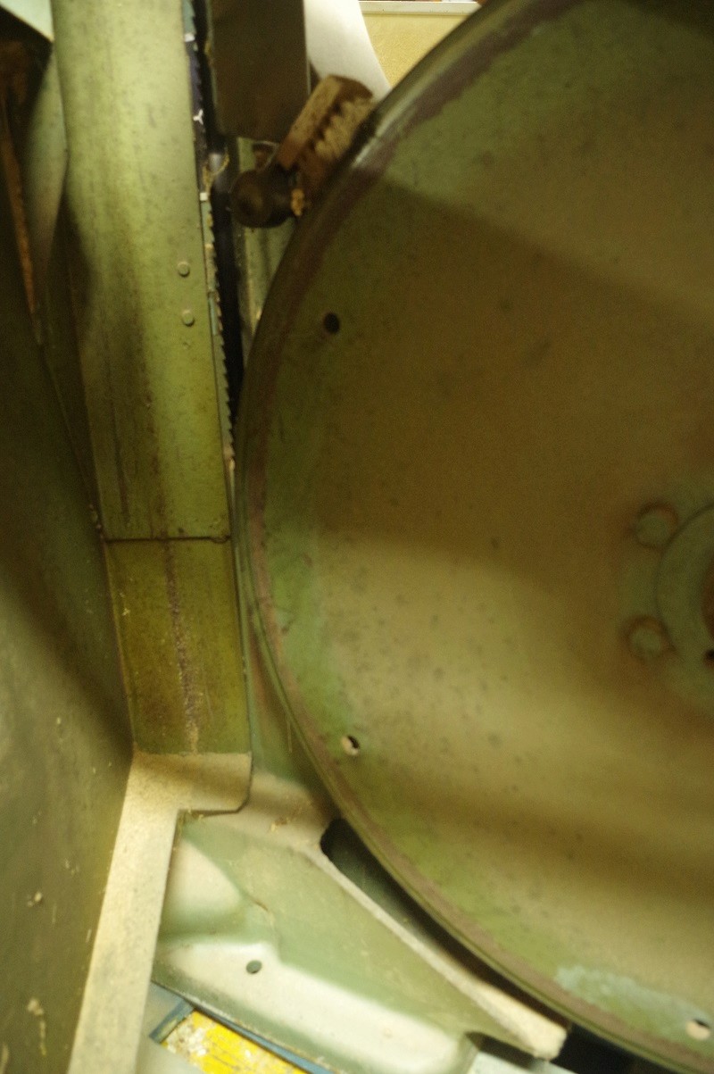

Il s'agit modèle type monobloc 700 S fabriqué par Colliot et Labouro à Saint Brieuc (je la daterais probablement des années 80)
Scie à ruban a céder  <a href=Scie à ruban a céder  Imgp0024" />
Corps, guide parallèle et table (inclinable) en fonte
Capots de protection des volants en tôle montés sur charnières
Hauteur de coupe : 350 mm
Volants diamètre 700 mm en tôle épaisse (environ 5 mm), garniture caoutchouc en bon état
Scie à ruban a céder  <a href=Scie à ruban a céder  Imgp0011" />
longueur de lame : 4900 mm, largeur maximum 50 mm
Scie à ruban a céder  <a href=Scie à ruban a céder  Imgp0018" />
Moteur triphasé à faire rebobiner voire remplacer et circuit électrique à réviser (refaire ? absence de coup de poing d'arrêt d'urgence notamment). Il n'est actuellement pas en état de fonctionner (gros défauts électriques, utilisation dangereuse).

presseur et hauteur du protecteur réglables indépendamment
Scie à ruban a céder  <a href=Scie à ruban a céder  Imgp0014" />
guide lame supérieur à roulements
guide lame inférieur bois
Scie à ruban a céder  <a href=Scie à ruban a céder  Imgp0012" />
martyr de la table à refaire
table et barre de coulissement du guide parallèle oxydés superficiellement

Je recommande tout de même de revoir le circuit électrique pour s'assurer de son état (les gaines plastique des fils finissent par vieillir elles aussi) et surtout pour ajouter un poussoir d'arrêt d'urgence.
Même s'il ne faut pas se leurrer, vu l'inertie de la machine lancée, elle met une bonne minute (voire nettement plus) à s'arrêter.

Pour celui qui serait intéressé, on peut très bien monter un moteur mono avec un freinage électronique pour arrêter la lame bien plus vite, comme sur les R/D HolzProfi. Freinage en moins de 10".
La partie électrique ne doit pas être bien compliquée non plus à mettre en oeuvre.
