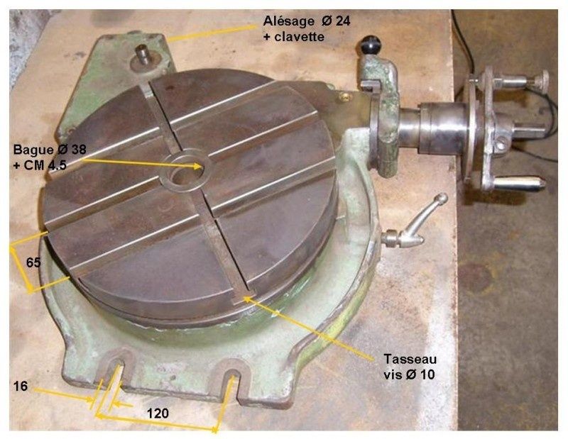

bonjour a tous .....
je vais me mettre a la recherche d un plateau tournant mais je voudrais qu il soit motorisable grace a l entrainement de la table de la fraiseuse ....
j ai trouvé beaucoup de sujet sur les plateaux " manuel " mais rien sur les " motorisables "
est ce que vous avez une marque , un lien ou mieux un plateau a me proposer ??
tout ceci dans le but de pas faire la co***rie comme le diviseur ( qui etait trop gros pour la fraiseuse )
merci de vos conseils !!
voici le type d entrainement que je recherche ...

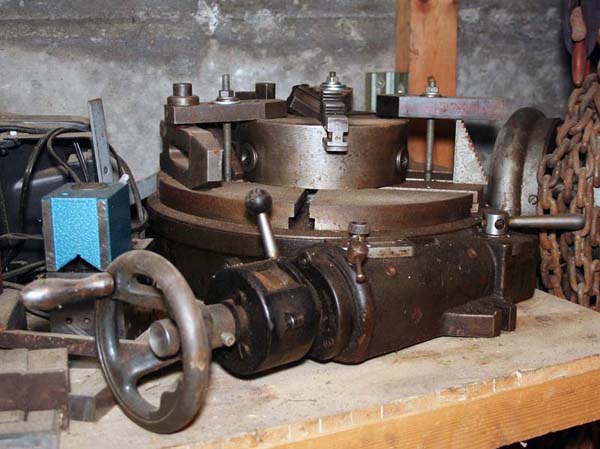

Sur la Z1, j'utilise celui-ci
plateau tournant fraiseuse F11
d'autre photos ICI
Il est motorisable, j'irais voir tout à l'heure si je trouve une marque, et je le mesurerais. La seule chose que je sais, c'est qu'il pèse ses 80 Kg pale

Message  dh42 Dim 23 Oct 2011 - 21:50
Bon, j'ai dis une connerie, celui la n'est pas motorisable (à part en se branchant à la place de la poignée).
Ø 330 mm (partie utile du plateau)
Pas trouvé la marque, mais c'est vieux, c'est sur !

Message  xav58 Dim 23 Oct 2011 - 22:52
bonsoir david
c est cette grosseur de plateau que je cherche .... et le motoriser grace a la poignée , j y avais penser ...
seul probleme , on est obligé de tourner le plateau de 1\4 de tour .....
du coup les fixations du plateau se retrouverons dans le vide Crying or Very sad Crying or Very sad
si tu entends parlé d un plateau a vendre dans ton coin , fait moi signe car debut descembre , je viens dans les hauteurs de saint etienne cheers

Il est un poil gros pour la Z1, comme on le vois sur les photos, 2 des fixations ne tombent pas en face des rainures de la table , j'utilise des brides pour le fixer à l'arrière.

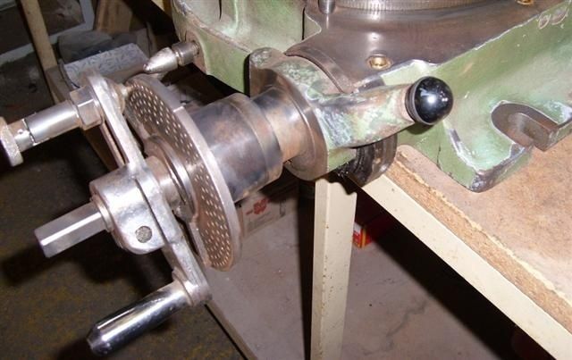

j ai acheter un plateau tournant du meme type que celui en photo ....
est ce que quelqu un peut me dire a quoi corresponde toutes les manettes avec leur utilités ?? et si vous connaissez la marque ??
je vous mettrais une petite photo quand je l aurais recu cheers cheers

Message  Invité Ven 4 Nov 2011 - 23:11
je pense qu'il y a une manette pour le blocage du plateau à la position désiré et une pour débrailler la manivelle de rotation pour
le tourner à la main rapidement, sur le mien c'est comme ça maintenant d'autres photos serait la bienvenue
à+ Lulu

Même chose sur le mien pour les 2 manettes, pour la 3ieme, mystère Very Happy
