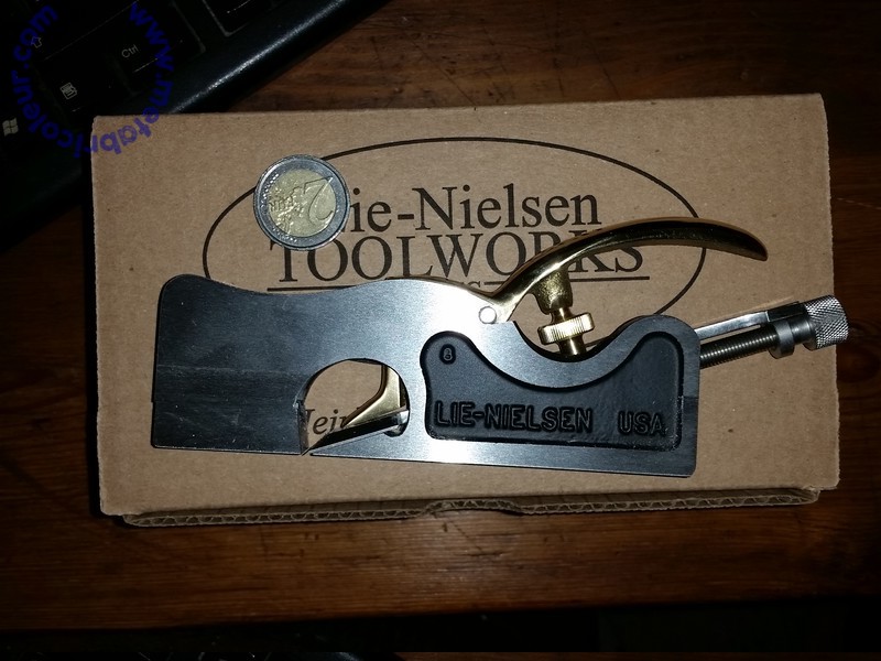

Message  meles Sam 3 Fév 2018 - 14:27
Bonjour, pas grande avancée cette semaine, trop de travail, arrivée tard le soir.
J'ai collé quand même les coté du tiroir bas. Mais, ayant essuyé ma colle à l'éponge, j'en ai un qui a cintré.
Je retente la technique de la toile cirée, face concave vers cette dernière après un coup d'éponge et un peu de persusasion douce:
The Badger Workbench (ou l'etabli du blaireau) - Page 16 20180211
résultat impec
Et puis, ma chère et tendre avait eu la bonne idée de m'offrir un LN #42 pour Noël, sauf que pas dispo. Délai annoncé Mars ! je décide de prendre mon mal en patience, mais le voila qu'il passe indispo jusqu'a nouvel ordre ! Petit mail a dictum, pour demandé de le remplacer par un LN #41 et de me recrédité la diff sur mon compte paypal. Service impeccable, mail envoyé le vendredi soir dernier à 22h, réponse le lundi matin a 8h30, paypal recrédité a 8h30 aussi et mail de confirmation d'envoi avant 10 h ! Arrivé jeudi, récupéré ce matin.
Il est juste superbe !
The Badger Workbench (ou l'etabli du blaireau) - Page 16 20180210
C'est la fête ! A ben oui, c'est MA fête !
Messages : 14932
The Badger Workbench (ou l'etabli du blaireau) - Page 16 Empty Re: The Badger Workbench (ou l'etabli du blaireau)
Message  pompom37 Sam 3 Fév 2018 - 14:51
Bonjour Blaise
Bin oui bonne fête à toi Very Happy
joli petit rabot, tu va pouvoir faire du beau boulot avec lui
Amicalement  Christian
Messages : 5994
Message  sangten Sam 3 Fév 2018 - 15:31
ben, bonne fête Blaise. Tu l'as bien mérité. C'est un très bel outil, et ça rentre dans l'héritage, ça...
Messages : 15098
