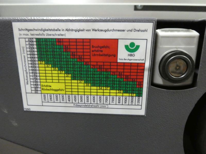

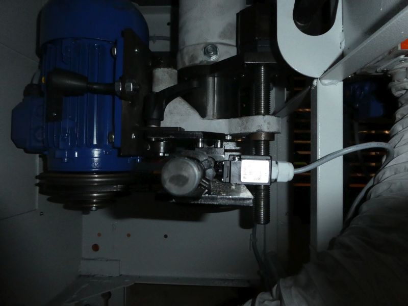

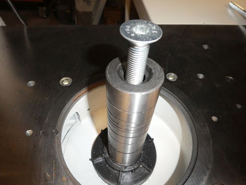

Et maintenant pour la suite avec des photos de la toupie et entraineur.
La toupie a un arbre fixe de 30 mm. Le cutter est monté et maintenu avec un capuchon avec des broches qui s'insèrent dans des fentes sur l'arbre. Ceci est maintenu avec un compteur coulé 8M boulon. Il nécessite une certaine force extrême pour ouvrir la première fois, mais fonctionne sans à-coup après. Il existe différents entretoises de largeur pour correspondre à la hauteur de coupe.
Les vitesses sont 8000, 6000, 3500 et 1400. Elles sont sélectionnées par changement de courroie sur les poulies. Un levier ouvre et ferme le support de moteur et une poignée sur le moteur est utilisée pour desserrer et serrer la courroie. Je pense que c'est la norme pour ces machines. A l'intérieur de la porte d'accès pour le moteur est un levier pour verrouiller l'arbre par traction, tordre et relâcher.
Ensuite, le couvercle et la barrier.

La couverture est en fonte très lourde avec une clôture en aluminium. Le couvercle a un port d'accès en haut, qui peut être ouvert pour exposer l'ensemble du cutter. La clôture peut être ajustée à la profondeur approximative en ouvrant les deux grands boutons. Il ya une échelle et un bouton de réglage fin de chaque côté pour permettre de déplacer la clôture entière ou le côté de sortie indépendamment de l'alimentation.
La clôture a des barres qui peuvent être déplacés et réglés pour couvrir l'espace ouvert autour du cutter. Il ya deux vis par barre. La clôture entière est très sécurisée une fois que tous les boulons sont serrés. Des anneaux de diamètre différent ferment l'espace entre la fraise et la table. Il ya un peu de chevauchement entre le plus grand anneau et la couverture.
Le diamètre maximum de l'outil est 180mm.
L'appui à la règle de l'appui avec la longueur 2 x 350.

Oui merci Ron pour toutes ces photos.
J'ai noté un détail que ne possède pas ma B3 : le puits de la toupie est hermétique et collecté par un bec d'aspiration interne. Sur ma B3, il y a pas d'aspiration interne (c'est le capot de protection qui est sensé faire tout le boulot) et le puits est simplement "fermé" un pseudo joint balais.
Je n'ai pas beaucoup toupillé en 1 an, mais cela n'a pas l'air d'être un réel problème : effet centrifuge aidant, peu de copeaux rentrent dans le puits. Mais bon, c'est un indice de plus qui tend à montrer que la Hölzprofi n'a pas été conçue avec les pieds !
Amuse-toi bien avec ton nouveau jouet et bonnes fêtes !
