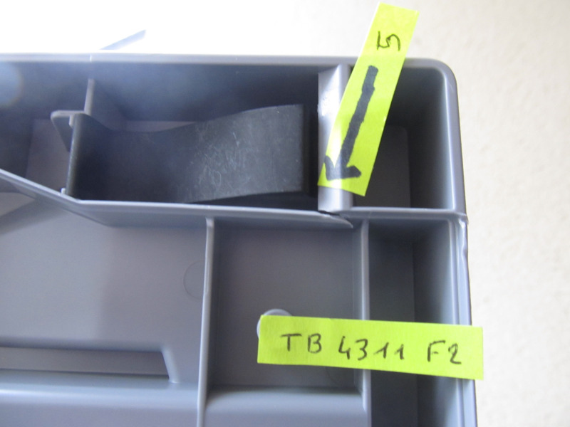

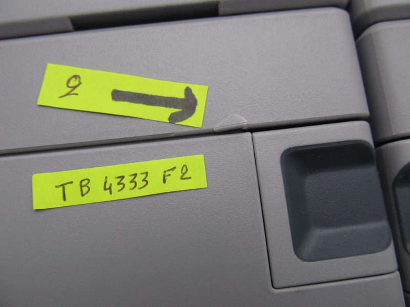

Malheureusement, comme cela a déjà été évoqué, les boites ont du jeu entre elle et se déboîte même à vide (surtout les 40*60)
Ce qui rend le système de liaison inutile et dangereux.
Pour un montage sur un vélo les boites doivent être sans jeu pour éviter toute vibration ou détachement des boites. (C'est le cas de Tanos qui propose notamment d'avoir des Tloc à vérou avec la même clé
