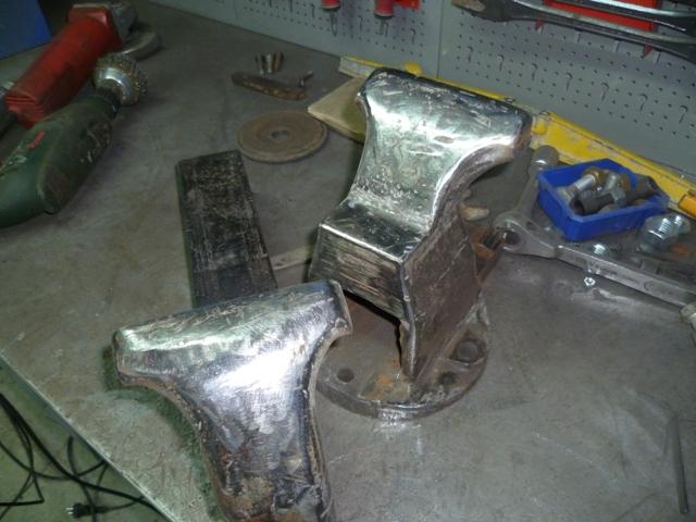

tout d abord , on va chercher un donneur d organe ...
un petit nettoyage .....
on preleve un p"tit morceau ........
deux bout de ferraille !!
petite verrif si tout va bien puis peinture ........

Re: une petite cabanne de jardin... (Présentation Atelier)
comme j aime pas jetter et que j aime le reciclage , on sort le poste a souder et on mets deux \ trois renfore :siffle2:
non non !!! c est toujour le meme !!!!
a suivre ......................

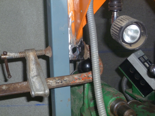

la premiere modif , c est de tout demonté ce qui géne ....
ensuite on attaque le suport de l armoire electrique .....
xav58- très actif
- Messages : 227
Points : 772
le suport du chariot ...
xav58- très actif
- Messages : 227
Points : 772
le voila fini ...
la suite , un petit suport du cable electrique ........
resultat en image ....
