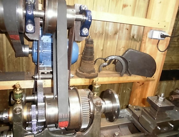

je vends mon tour Pernaut Caron
l encombrement au sol du tour est de 1500 x 900 moteur et poulies étagées compris son poids environ 300 kg
la distance entre pointe est de 500 mm
hauteur usinable 300 maxi
banc rompu
passage en broche 25 mm
il a une vis mère  mais pas de barre de chariotage , il a une quinzaine de pignons pour les filetages
la plaque de réglages des vitesses est encore dessus ...
vitesses par changement de courroie actuelles 320/660 /1500 harnais & volet
personnellement  je chariote en auto  avec la vis mère ... qui permet aussi  une avance auto simultanée  du transversal et longitudinal
500€ avec le moteur tri    / 400 sans moteur
hors frais de port
