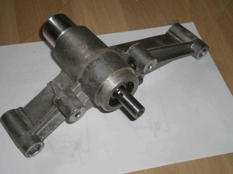

rapidego a écrit:Bonjour à tous,
J'ai démonté la scie kity 617 et sorti le palier comprenant l'axe et la poulie et les 2 roulements .
https://i.servimg.com/u/f97/19/55/66/17/imgp0011.jpg
Mon problème et comment sortir l'axe avec ses roulements sans faire de casse!
https://i.servimg.com/u/f97/19/55/66/17/imgp0012.jpg
Merci pour tous renseignements
rapidego
J'ai en effet démonté la scie 617 et sorti le palier suivant fichier joint.
Mon problème étant résolu en partie concernant la manière de faire pour l'extraction de la poulie et des roulements
grâce aux conseils de meles et Bricolo51.
Ce qui me bloque c'est le mode opératoire du démontage du palier, par quel bout commencer et comment enchaîner la suite.
Pour vous permettre de me donner des conseils je joint également un éclaté du palier de la 617.
C'est en vous remerciant cordialement

rapidego
J'ai renoncé à démonter ce palier, le problème des vibrations , elles sont provoquées par le serrage anormal des flasques.
En effet j'ai contrôlé les deux flasques de la 617 celui côté palier ajusté serré et comprenant une clavette
ne présente aucune anomalie.
Par contre le flasque côté vis lui est déformé, lorsque l'on place un réglet sur la partie en contact avec la scie,
on remarque un dévers de l'ordre de 2 dixièmes environ et même plus à certains endroits.
Ceci empêche la scie d'être tenue sur la périphérie du flasque. Elle est donc simplement tenue par la partie centrale du flasque côté vis
et en périphérie du flasque côté roulement à billes.
Si on retient que le diamètre d'un flasque doit théoriquement être de l'ordre du 1/3 du diamètre de la scie!!!
Il ne faut pas s'étonner que je perçois des vibrations anormales concernant cette scie 617.
J'ai acheté cette machine d'occasion l'utilisateur précédent à sûrement utilisé cette scie avec le dispositif oscillant ou bien a serrer
trop fortement la vis pour provoquer la déformation du flasque.
Cela étant qui pourrait me proposer une solution pour remettre les choses dans l'ordre.
Où serait-il possible de commander la pièce, est-il possible de la faire usiner par un tourneur.
J'ai regardé sur internet il y a des paquets de flasques sauf pour la kity 617.
Les flasques de la 617 sont en alliage léger à mon avis un peu fragile d'habitude ils sont en acier ou fonte.
Celui côté vis de serrage est très juste en épaisseur peut-on le remplacer par une pièce usinée en acier ou fonte.
En plus il y a cette bague rotule qui appui à l'endroit le plus mince.
Quelqu'un pourrait-il me venir en aide car cette machine n'est vraiment pas utilisable avec ce défaut d'usure.
J'en ai grandement besoin pour mes projets, encore qu'un retraité devrait normalement pas être pressé!!!
Je vous remercie pour toute aide
A plus cordialement rapidego.

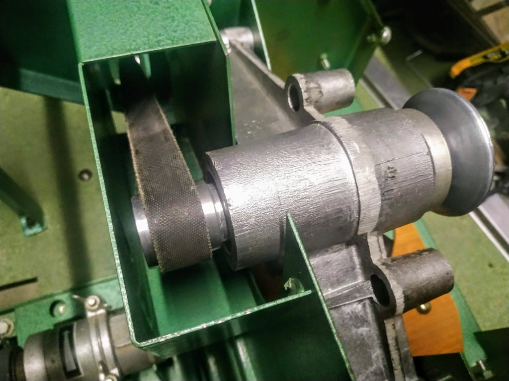

Je rejoints ce topic car je suis en train de démonter le palier et l'axe de la scie 617 dans le but de changer un roulement et de réusiner la poulie afin de tourner à 4500rpm, vitesse plus adaptée aux lames carbures d'aujourd'hui (d'origine 3300 rpm trop lent, 6200 trop rapide selon moi).
Ma question : comment avez-vous retiré l'axe du palier (ref. 23 sur le schéma) ?
Merci !

koryonik a écrit:Bonjour à tous,
Merci !
Tu enlèves la vis N°21 et tu le pousses vers l'intérieur.
Le mien est sorti sans problème
Bon courage
Merci !
J'ai oublié, dans mon cas, il a fallu une presse pour enlever la poulie et le roulement du même côté. Idem pour tout remonter, à la presse.
Je te conseille de bien prendre les côtes ou de marquer les emplacements exactes des roulements par rapport à l'axe et au bâti

Merci pour vos réponses.
L'axe (ref 23) était oxydé et bloqué, j'ai bien galéré pour le retirer...
Tout est remonté, avec la poulie re-usinée à un diamètre de 30mm, légèrement bombée. J'en ai profité pour changer les 2 roulements.
Tout fonctionne nickel, la vitesse me semble bien plus adaptée (environ 4500rpm), et je n'ai plus aucune vibration de lame, surement dû à l'usure des roulements.
