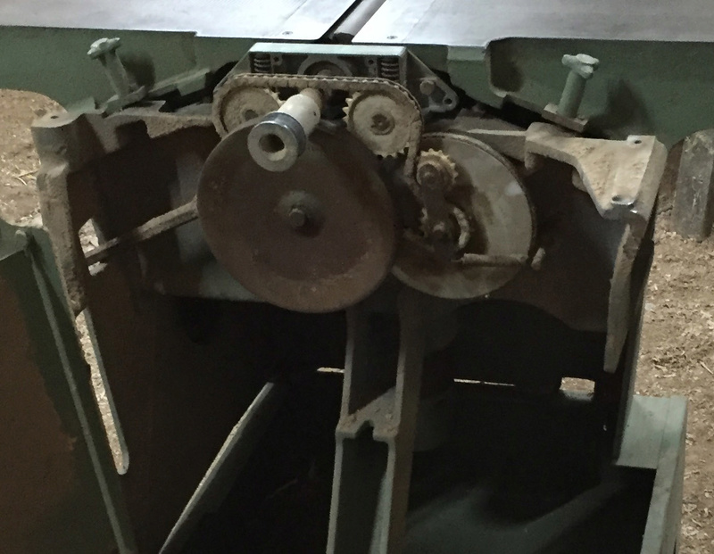

voila un photo de ma machine quand elle etait demonté
en gros plan

quand tu baisse le levier, le mecanisme monte et la grande roue plaine (couleur rouile) vient frotter sur l axe et entraine les rouleaux
Re: Bague de friction Lurem c260
ok, c'est donc bien le long ressort qui fait remonter le mecanisme? as tu eu vent de cette rondelle ressort qqpart?magicwolf a écrit:salut

Merci à tous, c'est bon rouleaux entraîneurs fonctionnels!

Et bah en fait il fallait bien serrer les boulons de la piece mecanique et j'ai aussi mis un ressort plus court, mais ca marche nickel. Merci encore à tous.a une prochaine. D'ailleurs j'ai le selecteur de l'inclinaison de scie circulaire qui est cassé, savez vous en quelle alliage ils sont? et si ca peut se ressouder?

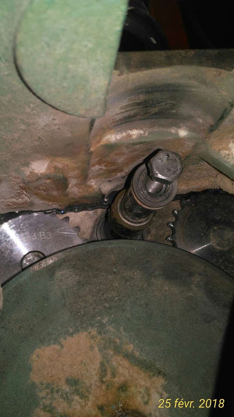

je confirme que c'est de la fonte d'aluminium non allié. car pour ma part la pièce ou ton moteur coulisse de droite a gauche qui est fixé au balancier avait cassé chez moi, car quand j'ai serré la vis de buté j'y suis aller un peu fort ^^
Voici une petite image de la réfection de la bête. bon on voit pas grand chose mais j'ai fait refaire un axe excentré de la grande roue car celui ci était trop usé plus mise en place d'un graisseur

comme on peux le constater sur la photo il reste encore de la matière sur la bague de friction, mais une fois celle ci en contact de la roue pleine elle reste sur place sa patine. l'axe excentrique n'y est pour rien la dedans je suppose?
merci d'avance pour vos lumières
