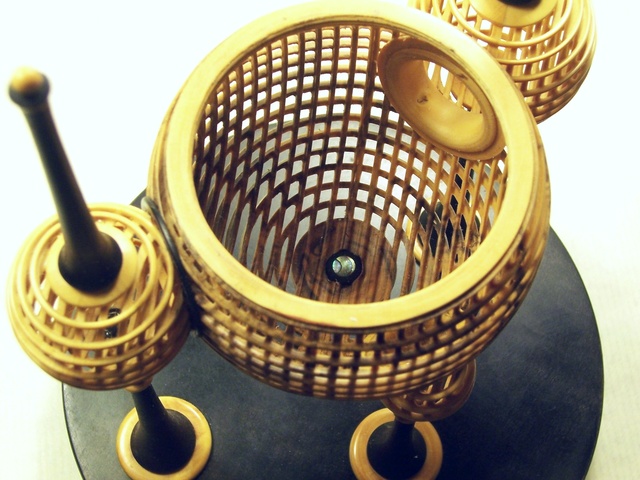

Quand j'étais tourneur débutant, les pièces un peu compliquées me faisaient rêver, rêver de les voir, d'acquérir plus d'expérience, de technique, peut-être même de les faire à mon tour et surtout à ma manière. Ça continue encore aujourd'hui. Maintenant que je suis un peu moins débutant, à mon tour de montrer des pièces qui, j'espère, feront rêver d'autres boiseux.
Voici une boîte treillagée en buis et poirier ébonisé avec un couvercle vissant, où le thème du Rond (normal pour un tourneur) est décliné sous différentes variations :
L'idée est de tourner des demi-sphères fines (3mm), de rainurer l'intérieur à un poil plus que la moitié de l'épaisseur, de coller pour avoir une sphère, d'exécuter des rainures à l'extérieur perpendiculairement aux premières, et les trous se font tout seuls. Je n'ai rien inventé, c'est vieux comme le tour, mais un peu fragile. Les sphères communiquent par des espèces de sas :
Une dernière photo pour le rêve :

Impressionnant ! Il ne s'agit pas de trembler, ça doit être fragile au tournage des pièces pareilles !
Je n'ai pas trop d'idée d'échelle en fait ; tu pourrais nous poster une image avec un objet usuel à côté pour mieux nous rendre compte des dimensions ?

Superbes pièces
On voit bien la maitrise de l'outil ainsi que le " procédé de fabrication "
Cette pièce est digne "des boules agglomérées les unes dans les autres "
Moi avec mon rouet et son dévidoir je ne vous arrive même pas à la cheville
" Chapeau bas l'artiste " respect

La grande sphère fait 78 mm de diamètre, le tout fait 25 cm de haut. Voilà une photo prise lors de l'alignement des sphères avant la jonction, avec un réglet et un cure-dent qui, je le précise, a un diamètre de 2 mm.Ugo a écrit:
Fragile, moins que je me l'imaginais. Mais ça demande une bonne précision dans les différentes phases du tournage sinon on a vite fait d'enlever trop de bois, et c'est plus des tas de petits trous, c'est un gros, pas dû à la fragilité, plutôt à l'imprécision des diamètres, formes, profondeurs, etc, incompatibles avec la finesse visée : une rainure peut ouvrir la sphère d'un côté sans encore dégager des petits trous de l'autre, et tout est à recommencer :
