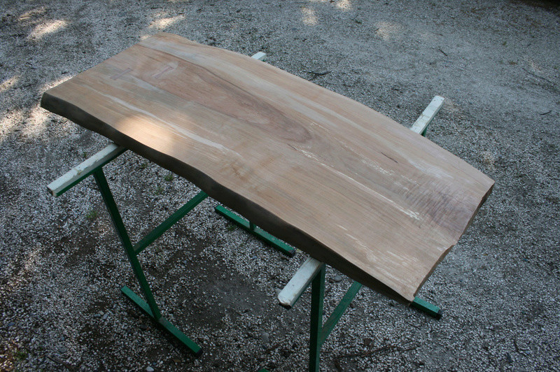

J' ai fait l'acquisition dernièrement par le pur des hasard de quelques plateaux en pommier ( un très bon coup ) et le sujet de toma sur sa table basse en noyer
sur sa table basse en noyer ma fortement inspiré pour en faire une également .
Quelques photos.
Le plateau.
Suite a 2 fentes j'ai inséré 2 clefs en sipo pour stopper les effets.
Reprise des extrémités du plateau a la défonceuse.
Voici se que ça donne.

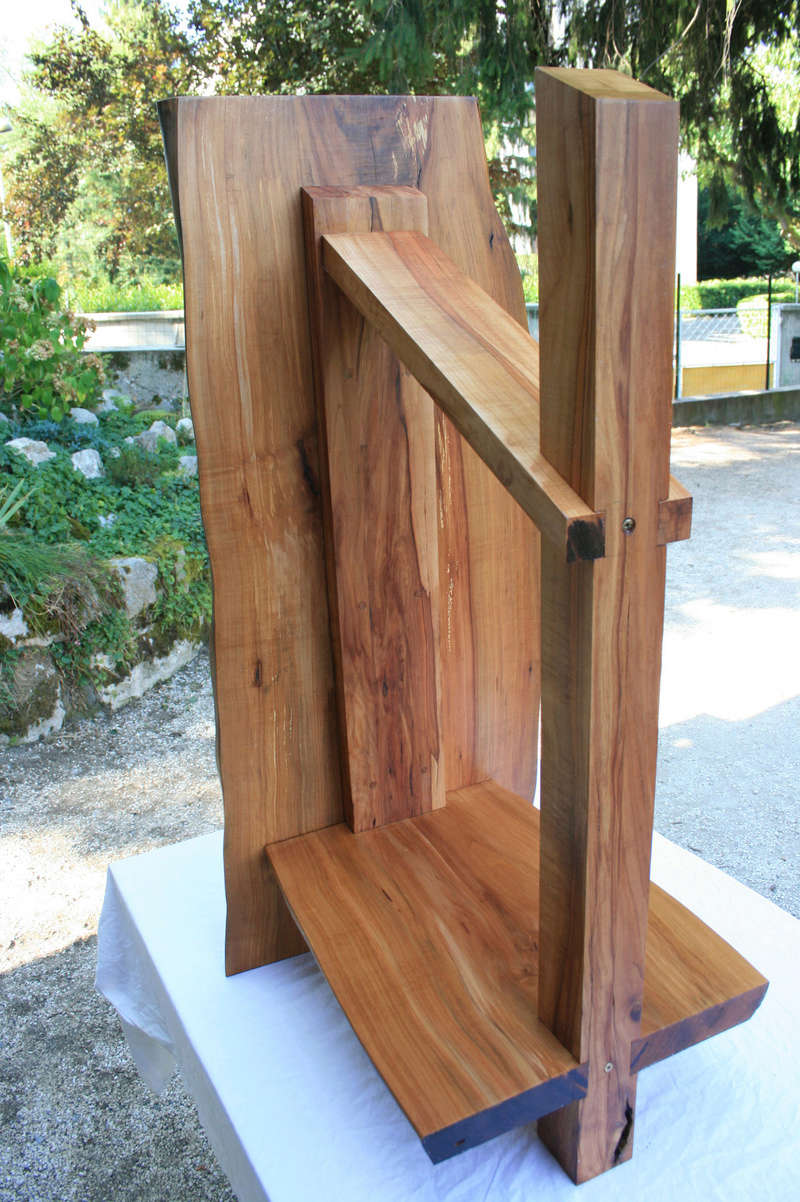

Le piétement est constitué de quatre parties.
Le pied principal avec son encoche ou viendra se loger la traverse basse.
Tous les usinages sont fait à la défonceuse avec des gabarits.
Donc a droite de la traverse l'emplacement du pied principal, a l'opposé pour la traverse avant.
et la traverse haute qui servira a fixer le plateau.
L'ensemble provisoirement monté pour faire les ajustements.
Pour la fixation de l'ensemble dominos et visserie.

Le plateau.

C'est un très joli bois et la table est originale, j'aime bien
Tu pourrais expliquer comment tu as posé les clefs en sipo ?
Et le fonctionnement de ton appareil à fabriquer les bouchons ...

Bonsoir Jacques,
Après avoir découpé les clefs je reporte les contours sur le plateau a l'endroit voulu .
Pour gagner un peu de temps, je creuse a la défonceuse le futur emplacement et je termine aux ciseaux.
Pour les bouchon, j'ai percé un trou diamètre 10 (ou autre en fonction des besoins) dans une barre de fer plat .
Après découpe d'un cheville carré de 1 cm de coté tu reprends les angles pour la rentrée dans le trou et tu tapes
dessus au marteau.
Et tu as une belle cheville cylindrique. .

Pour info le piétement est fait avec des plateaux de plots différent.
Le plateau est issu d'un plot différent .
La table assemblée.

la table est prévue démontable ?
quid des vis de la traverse basse ?
à + Lulu

@Lulu, non le démontage n'est pas prévu dans le manuel .
J' ai pas voulu bouchonner les vis, j aurais peut être du.
Maintenant elles sont cachées par des tampons adhésif en feutrine.

Re: Table basse en pommier
Magnifique !!!
le veinage est splendide et bien que l'huile fonce le bois,c'est une finition qui le met en valeur a juste titre.
je réalise que ton plateau n'est pas maintenu a plat dans sa largeur...tu as fait impasse sur des raidisseurs,je n'aurai pas osé perso avec le risque de tuilage.mais des fois on se prend la tete pour rien,tu verras bien avec le temps.
le resultat me plait beaucoup personnellement, et je me mets en quete de poirier,pommier ou prunier des maintenant.

Pour le tuilage, ma foi on verra bien, il est quand même épais, 4cm.
J'ai pas mis de raidisseurs car je ne voulais qu'on puisse les voir.
En optant pour une fixation centrale ça allège l'ensemble, l'avenir me dira si j'ai eu tord !!
Bonne chance pour ta recherche en fruitier.

Quelques uns étaient fendu et tuilé, mais pour faire des traverses de table ça passe bien .
