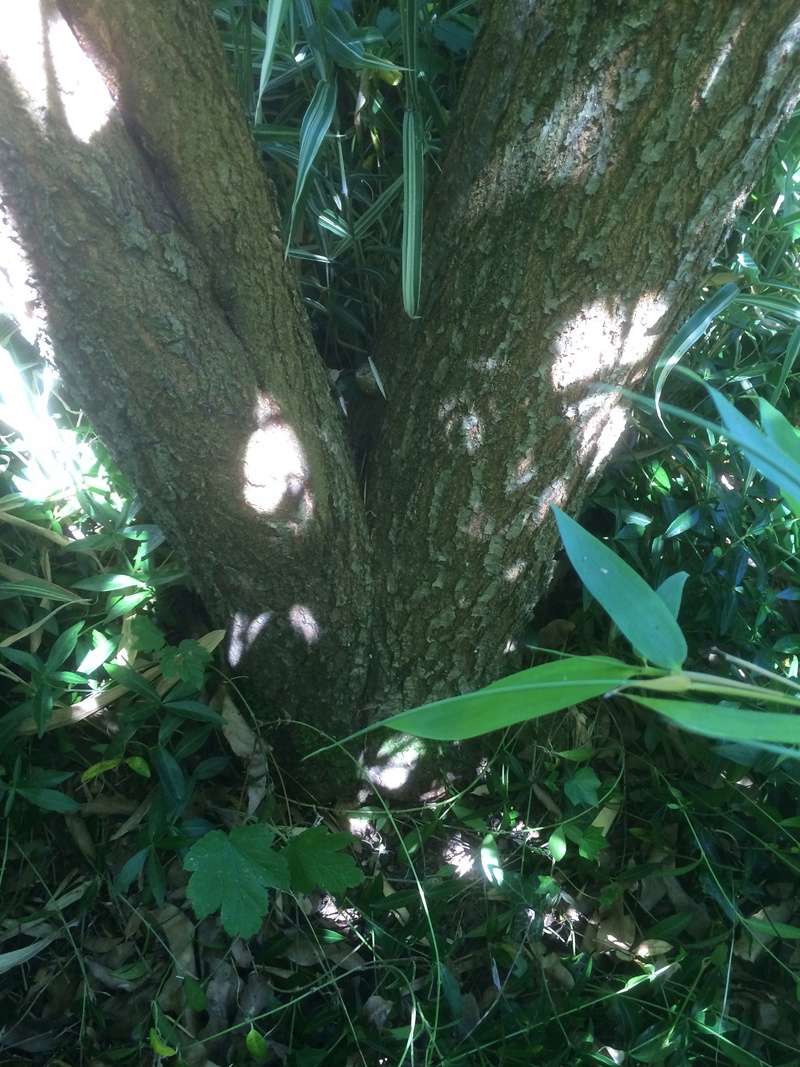

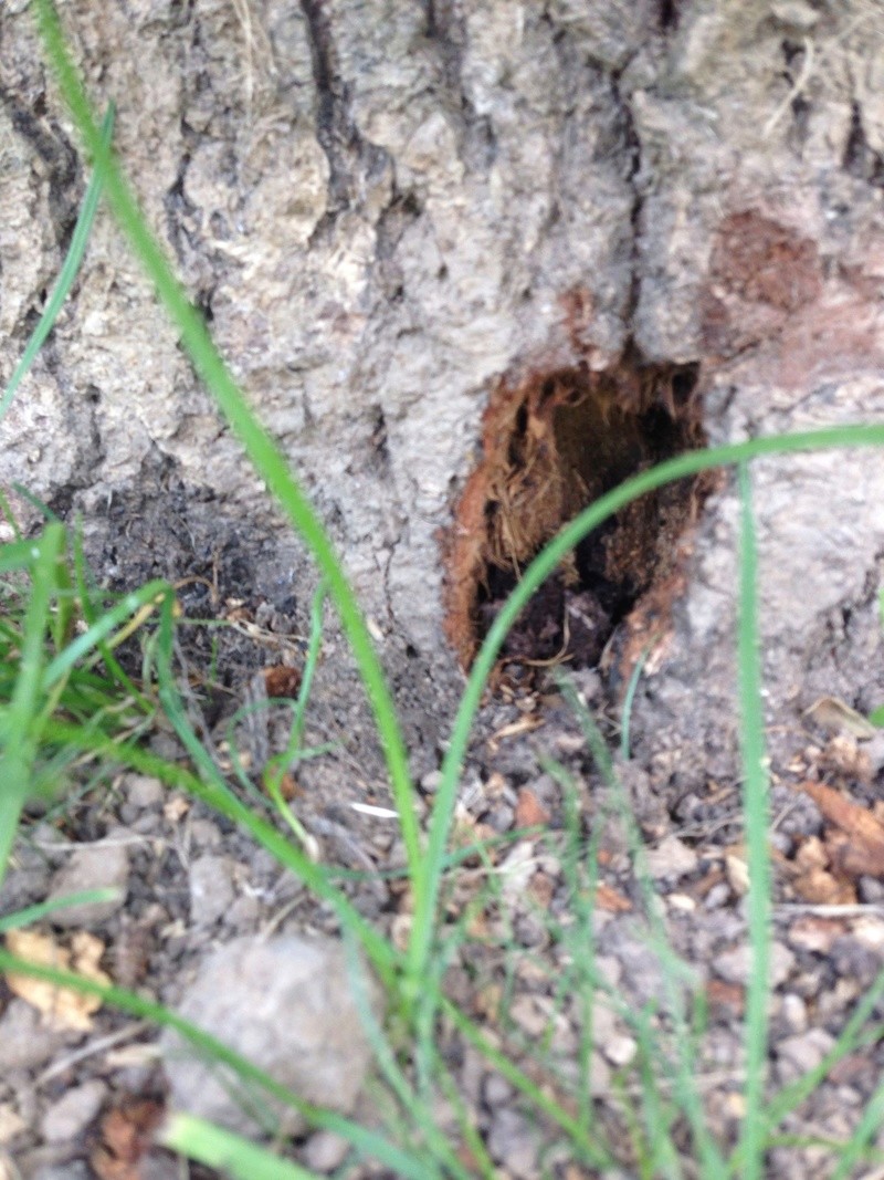

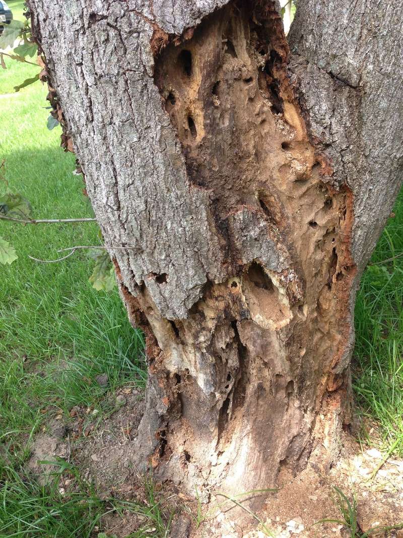

Je viens de découvrir avec étonnement l'attaque du pied d'un jeune chêne dans mon jardin. Ce chêne, venu tout seul il y a 15 ou 20 ans, a fait l'objet de tous mes soins au début pour éviter qu'il passe sous la tondeuse. Il a échappé au terrassier lors de la construction de la maison il y a dix huit mois. Au moment de faire l'aménagement de notre nouveau jardin, j'ai constaté que le pied était en grande partie mangé par de grosses bébêtes que je n'ai pas réussi à voir.
Je vous mets quelques images illustrant mon propos:
Je me demande s'il ne s'agit pas du capricorne du chêne, (Cerambix credo). Cela m'étonne, car d'après mes recherches, il est rare dans notre Finistère. Ce qui est plus embêtant, il semble que ce soit un insecte protégé.
Un bon tiers voire la moitié de la section du tronc est mangé. Et pourtant les ramures et le feuillage ne laissent rien paraitre. Je pense qu'il va être prudent de l'abattre d'autant qu'il est près de la maison toute neuve! Que vont devenir ces insectes et vont ils aller trouver un autre hôtel de luxe chez moi ou chez le voisin?
Qu'en pensez vous?
Qu'en pensez vous?

Vu l'état de la base du tronc, je reste sceptique quand à la partie supérieure.
Là comme ça, je le ferais abattre et brûlerais tout. Non? c'est pas une bonne idée?

Bonsoir Ty Coat,
Comme tu l'as indiqué, le Grand Capricorne est une espèce protégée.
La taille des adultes varie de 24 à 55 mm. Leur corps est de couleur noire brillante avec l’extrémité des élytres brun-rouge. Les antennes dépassent de trois ou quatre articles, l’extrémité de l’abdomen chez le mâle. Elles atteignent au plus l’extrémité de l’abdomen chez la femelle, la larve atteint 6.5 à 9 cm de long au dernier stade. Elle est blanche avec le thorax très large par rapport à l’abdomen. La période de ponte s’échelonne du mois de juin au début du mois de septembre dans les blessures de l'arbre. IL faut 3 ans pour que le cycle ponte / adulte soit abouti.
Protection : espèce d’intérêt communautaire (annexe II de la Directive Habitats – Faune – Flore), protégée aux niveaux national (arrêté du 22.07.93) et européen (annexe IV de la Directive, annexe II de la Convention de Berne).
Je pense que l'arbre a pris un coup et la cicatrisation n'a pas été totale ce qui fait que nos amis se sont installés. Si c'est rendu qu'au tiers, je couperais maintenant la grosse branche latérale, ensuite je passerai l'été pour ensuite effectuer une taille sévère du houppier pour transformer l'arbre en têtard. S'il continu à dépérir, tu pourras ensuite le recéper à 1 ou 2 m le temps qu'ils partent.

Je pense que l'arbre est attaqué par un xylophage et en plis, un pic tape dans le bois por s'en nourrir.
Vu l'état de larbre, même s'il survit., il y a risque d'un creux dans le tr noc.
Pas forcement gênant, ce creix ne devra pas dépasser 70% du tronc.

Effectivement ,cela a tout l'air d'être l'oeuvre du grand capricorne.Je m'endormirai moins bête ce soir.

Je n'avais pas trouvé ce site. Il montre bien le résultat des attaques. Et cela me confirme qu'il s'agit bien de ce joli coléoptère. maintenant, j'aimerais bien pouvoir le voir de mes yeux.

Ty Coat, j'ai eu une mésaventure similaire il y a quelque années, sur un chêne planté dans mon jardin.
lorsque je m'en suis rendu compte, les galeries ressemblaient à celles de tes photos.
je me suis servi d'un fil de fer pour curer les galeries de leurs occupants, ( je sais, ce n'est pas bien, mais il y a prescription ), puis j'ai mastiqué les ouvertures avec un mastic horticole, ( de greffage ).
Ensuite, j'ai attendu qu'il redémarre et je l'ai recépé.
le voilà 10 ans après,
les troncs,
la seule trace du recépage,
et l'arbre
donc tu vois, rien n'est perdu , tu peux encore le sauver, même si le tronc principal dans ton cas me semble très compromis,
