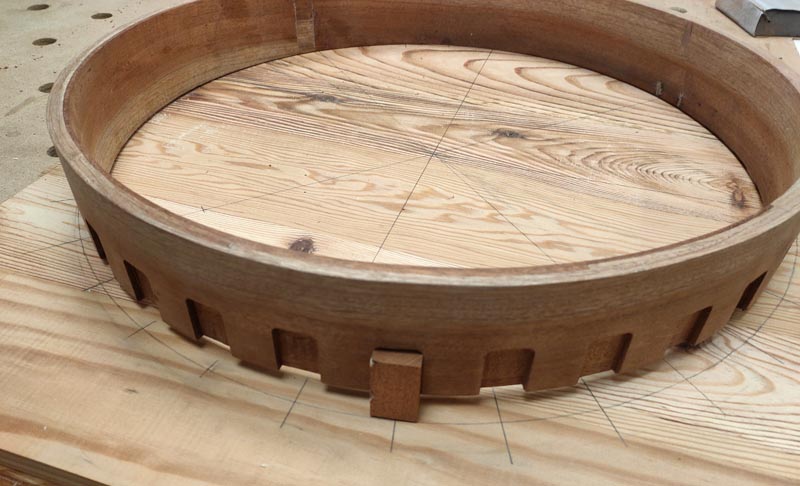

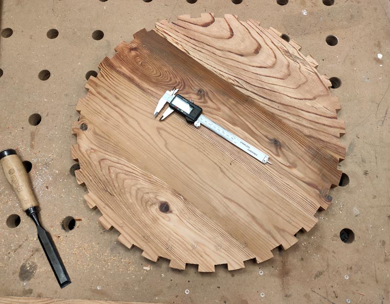

Plus sérieusement il s'agit d'un élément d'un proto, commencé .... bouh il y a fort longtemps. J'ai d'ailleurs plusieurs fois sollicité des conseils pour la réalisation des gabarits, nombreux. Le pied à coulisse n'est là que pour donner l'échelle. Un voyage à Londres au premier qui trouve la finalité de la chose !

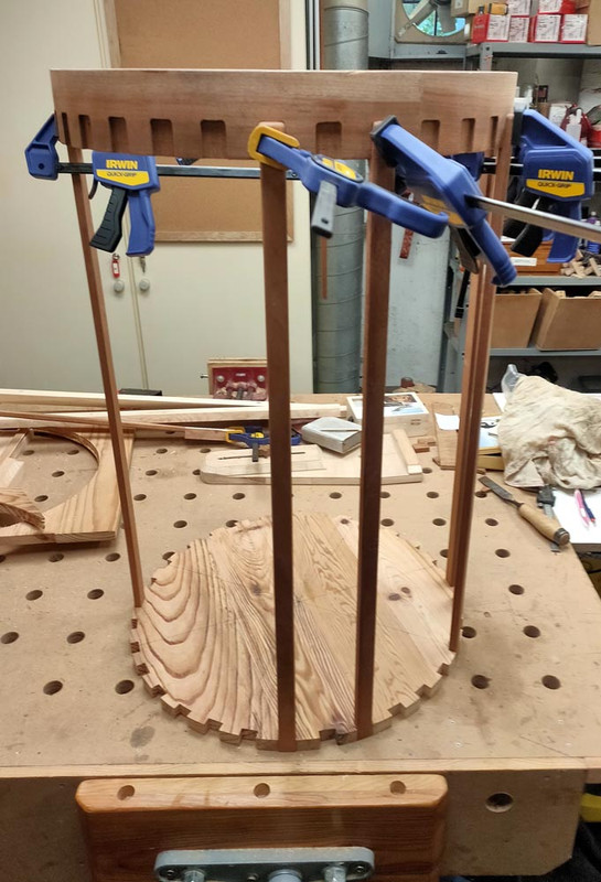

Bon, comme ma petite devinette a fait un bide retentissant, je vends la mèche en reliant les deux pièces. J'avais posté car la base faisait vraiment engrenage, et pourtant on en est loin ... Il s'agit donc d'un proto de .... poubelle (ça fait pourtant très panière à linge) pour l'atelier. Un bouffe temps terrible mais cela m'a permis de m'essayer à plusieurs techniques avec lesquelles j'avais envie de me frotter depuis un petit moment. Entre les nouvelles techniques, les gabarits, la pénurie de matière première et les conneries, ce fut un tel gouffre temporel que le projet en restera à l'état de prototype ! J'ajouterai quelques photos de la fabrication.
Petit exemple du genre de boulette qui fait légèrement dériver le projet : quand on a 24 barreaux à répartir sur un cercle, on divise par 4 et on place 8 repères sur un quart de cercle .... Pour ceux qui ont un peu de mal ce soir, je leur laisse deviner pourquoi ils en seront réduits à produire 8 barreaux de plus, embêtant surtout quand on a quasiment plus de sipo .... je m'en suis aperçu en cours d'usinage du bandeau, remarquant au bout de 12 usinages que j'étais loin du milieu ... Ca agace toujours un peu

J'ai compté 32 dents ou échancrures, pas 24 .
Je pensais que tu allais faire la tour de pise ... .
Sinon, plus sérieusement, beau boulot car réaliser ces 32 "dents" d'une manière assez régulière, c'est pas mal du tout !!!
Si tu peux en dire un peu plus sur la conception/réalisation, stp .

Bonsoir, comme Roland, je n'ai pas du tout saisi comment tu as procédé !! avec des gabarits, ok, mais z'encore ???
Si tu as la patience d'expliquer ta façon de procéder, ce serait, à mon sens, bien intéressant !!

OK, je vais me replonger dans les photos, pour voir si j'ai de quoi à faire un pas à pas. Mais je préviens : ça n'a vraiment rien d'extraordinaire. Juste 2 choses peu communes pour moi : une couronne en lamellé-collé et un défonçage arrêté sur une surface convexe. Une bonne moitié des gabarits sert pour une "industrialisation" de la fabrication de poignée étoile. Ca m'a pris au moment de faire le gabarit du compas.
