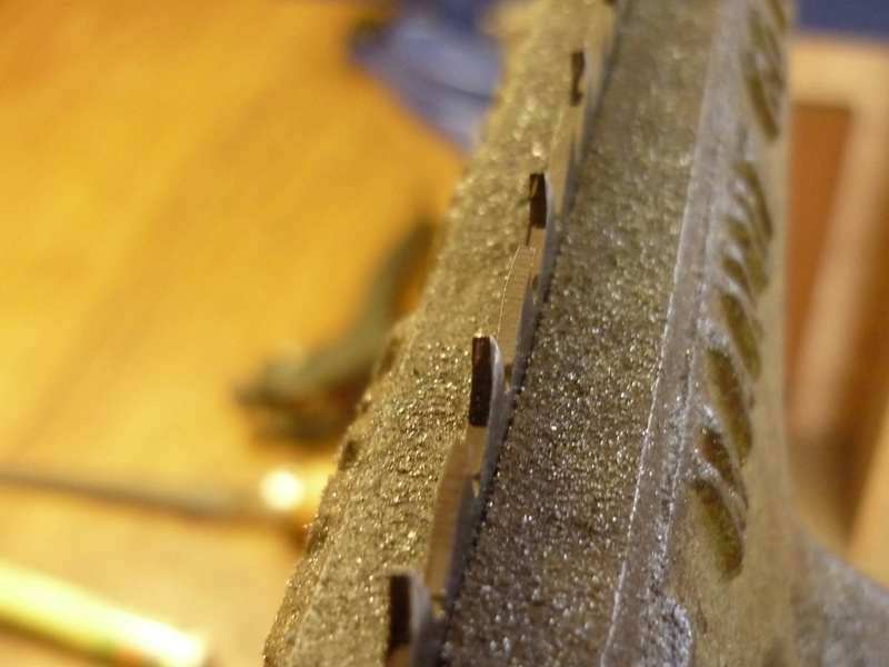

La première étape de l’affutage (restauration plutôt ici) est, de passer une lime plate sur les pointes des dents pour les égaliser, en effet si une dent est plus courte que ses voisines elle ne peut pas couper. Il faut veiller à garder la lime perpendiculaire à la lame et on peut, pour ce faire, s’aider d’un bloc de bois. Contrairement à ce que montre la photo il vaut mieux enlever le manche de la lime. Pour la remise en état d’une vieille scie c’est une étape obligatoire, si on réaffute juste une scie qu’on a affuté préalablement et dont on ne suspecte pas les dents d’être de hauteur différente on peut sauter cette étape. Certains le font tous les trois ou quatre affutages et d’autres (dont je suis) font une legère passe à tous les affutages mais pour une autre raison (voir la partie suivante sur l’affutage d’une scie à dos).
Méthode d'affutage des scies à main P1060911
On voit ici que les dents de gauche ont eu la pointe limée et que celles de droite on juste été effleurées. En effet dès que la dent la plus basse est atteinte on peut arrêter.

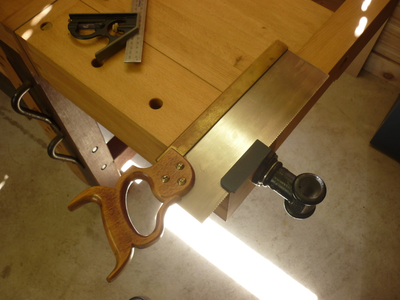

Apres avoir avoyé les dents je passe un coup de marqueur dessus. Ce coup de marqueur disparait lors du coup de lime de l’affutage final et permet de savoir quelles dents ont été affutées (utile pour savoir où on en est lorsqu’on déplace la scie dans l’étau).
Méthode d'affutage des scies à main P1060919
L’affutage en lui-même est réalisé sur la face avant des dents inclinées du côté opposé à soi en appuyant le tiers point sur le dos de la dent suivante. Pour une scie à refendre il faut garder le tiers point perpendiculaire à la lame (dans le plan horizontal et vertical) et mettre le même nombre de coups, avec la même pression, sur toutes les dents.
