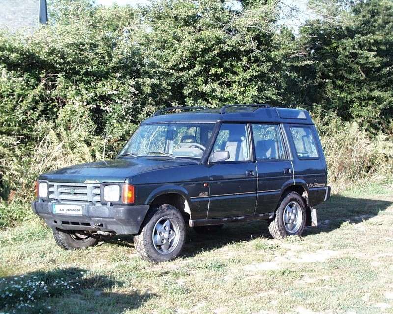

Moi je bidouille avec ça et là les pièces en sont pas chères du tout
Help les mécanos auto! problème cardan! - Page 2 Pic00010
bonne journée

salut la Bricole,
et l'avantage de la marque à l'ovale vert, ce sont les pièces outre-manche sourire02
