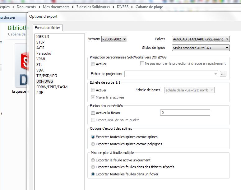

Avec SW je n'ai de toute façon qu'une seule possibilité (*.dxf) ...

Message  dh42 Mar 24 Mai - 14:48
Tu est sur ? Wink
Impossible de joindre des polylignes... Sans_t11
Messages : 25654
Points : 38363
Impossible de joindre des polylignes... Empty Re: Impossible de joindre des polylignes...
Message  diomedea Mar 24 Mai - 15:25
Effectivement!
Je ne savais même pas que ça existait!  What a Face
Impossible de joindre des polylignes... Captur23
Donc ça ne vient pas de là non plus...
