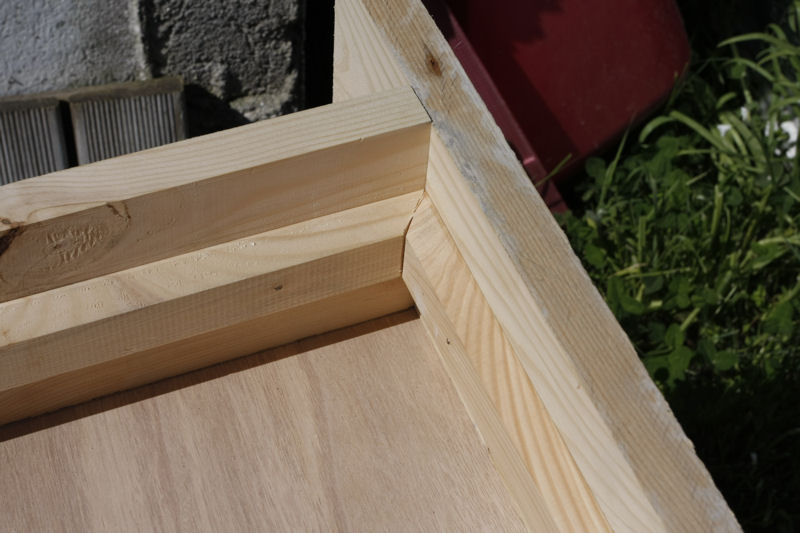

Je suis actuellement en train de terminer l'aménagement de ma terrasse. Pour me protéger des vents d'est, j'ai monté un petit mur dans lequel j'ai voulu mettre un hublot. Il fallait donc crée une ouverture ronde de 260 de diamètre. Après avoir retourné le problème dans tout les sens! Voici donc la solution que j'ai retenue.
Première étape. Fabrication d'un moule. Ça surface est équivalente à celle de deux parpaings.
Incérer un hublot dans un mur. 18_avr10
Sur toute la périphérie, j'ai pointé des tasseaux de section trapézoïdale pour créer une gorge comme s’il s’agissait d'une brique. Inutile de trop soigner les assemblages, c'est du béton que l'on va mouler!

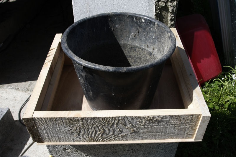

Et pour le trous rond, un seau!
Incérer un hublot dans un mur. 18_avr12
Ne pas oublier de lester le seau, Archimède a dit que... J'y ai quand même mis quatre fers à béton.
Incérer un hublot dans un mur. 18_avr13
Le démoulage après 24 h c'est fait sans problème.
