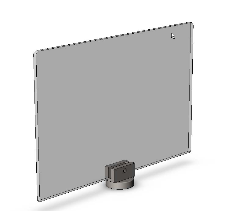

Non, je n'ai pas de photo, mais le système est très simple.
Conseils Comparateur avec base magnétique Ecran10
L'écran fait environ 200 x 300 mm. le U est collé à l'araldite sur l'aimant. il y a une vis sur le coté du U pour maintenir l'écran (il est aussi possible de mettre 2 embases pour une meilleure stabilité, et de faire un écran sur mesure si besoin est)
J'avais aussi en projet un écran articulé fixé sur la tête .... mais c'est resté à l'état de projet pour l'instant.
PS, bienvenu sur le forum est aussi au club des possesseurs de Z1 Wink

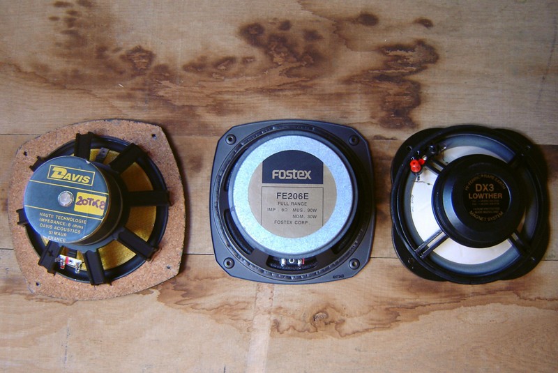

Message  diomedea Dim 16 Oct 2011 - 7:34
attention, il y a aimant et aimant!
Sur cette image de trois HPs, le plus gros des aimants n'est pas le plus puissant, et loin c'en faut!
Conseils Comparateur avec base magnétique Dsc02310
Les aimant les plus puissants sont pour la plupart en acier au cobalt, comme celui de gauche (TICONAL). Celui de droite, et malgré sa petite taille, est bien plus puissant que celui du centre, équipé d'un très classique aimant ferrite...
Plus l'aimant est petit et puissant, meilleur il sera! Malheureusement vu les prix auxquels, sont vendu ces HPs, fait que vous avez peu de chance de pouvoir en récupérer...
