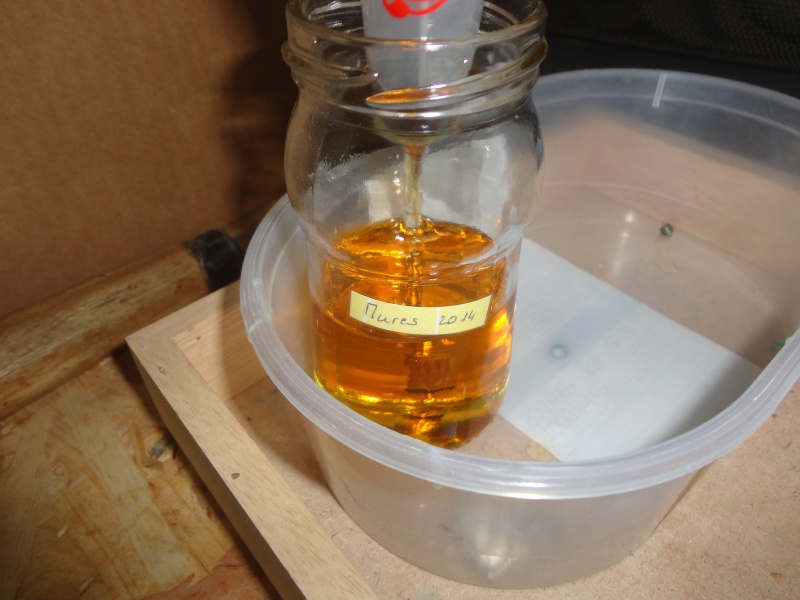

Un bocal en verre :
![purge de frein VTT 06-fla10](https://i.servimg.com/u/f84/18/53/49/38/06-fla10.jpg)
Non, il ne faut pas forcément qu'il soit fait pour des mûres de 2014 (c'est un plus), mais l'avantage du verre, c'est que je suis sûr qu'il n'y aura pas de fonte du bocal ! Et puis c'est facile à nettoyer (avant pour ne pas pourrir le liquide, ce bocal sera dédié aux purges)
RAPPEL : il ne faut pas balancer ce liquide n'importe où ! (je ne sais aps encore ce que je vais en faire, cela dit)

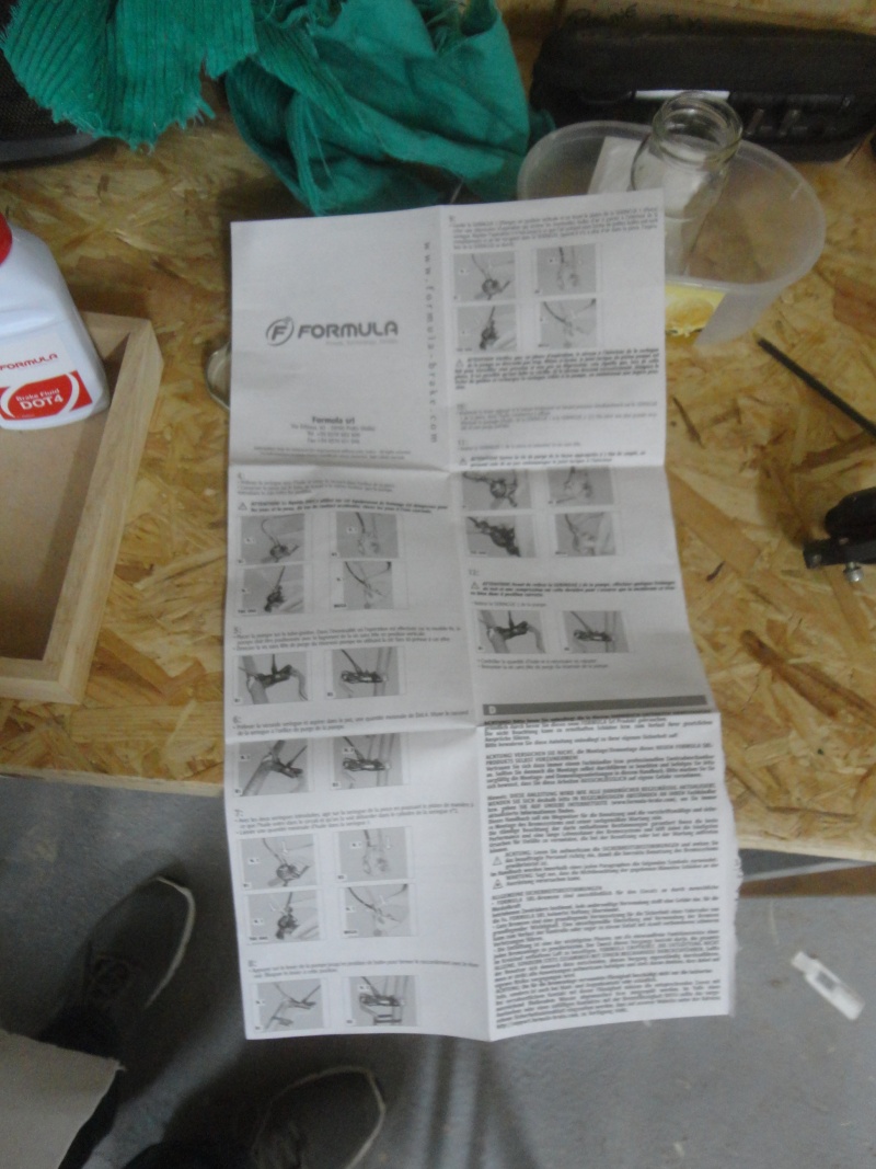

Moins pratique, Formula fait une notice pour 8 ou 10 langues, et ils ne sont pas capables de mettre toute la notice dans une langue sur un même côté de la feuille, alors que ça passerait. Et forcément, parmi les langues qui sont sur les deux côtés du papier, il y a le français...
Bref, pour ne pas chercher le bon côté en cas de soucis et pour ne pas avoir une notice qui ne tiendrait même pas à plat dans l'atelier, je coupe ce qui est en trop :
![purge de frein VTT 08-not10](https://i.servimg.com/u/f84/18/53/49/38/08-not10.jpg)
ça reste grand ! et comme j'aurai peut-être besoin des deux côtés, pas possible de l'accrocher à un mur...

Tu pourrais le mettre avec le bidon de vieille huile de vidange ? Tu sais, dans le coin de garage, là !bilou(te) a écrit:

Dulcinée27 a écrit:Tu pourrais le mettre avec le bidon de vieille huile de vidange ? Tu sais, dans le coin de garage, là !bilou(te) a écrit:
RAPPEL : il ne faut pas balancer ce liquide n'importe où ! (je ne sais aps encore ce que je vais en faire, cela dit)![]()
Hello,
Le liquide de frein usagé ne doit pas être mélangé à l'huile de vidange pour son recyclage...
il se traite séparément en déchetterie
