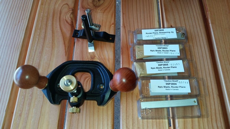

Pour les mêmes raisons,chanfrein au Rali:
Ensuite,l'outil qui va bien pour les arrondis:

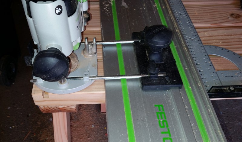

Fabrication des accoudoirs et pose,le principe: une feuillure,on visse et collage d'une pièce en noyer.
Oui mais pendant le défonçage le bois mal fixé a bougé, donc flipot:

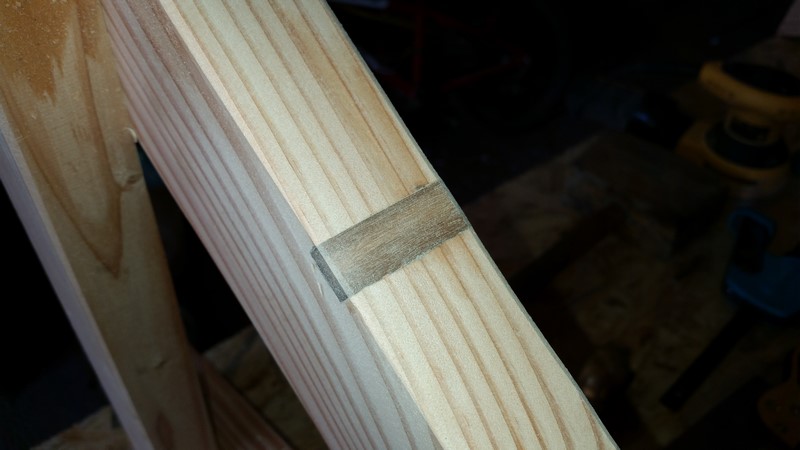

Des petits fignolages pour masquer les vis:
à droite:
à gauche:
Bon ça c'est fait:
