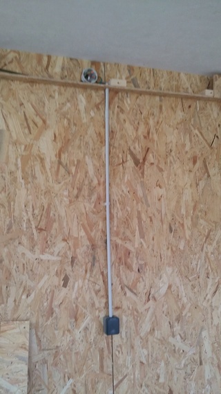

En attendant l'éclairage, j'ai quand même travaillé un peu.
J'ai fabriqué des chemins de câbles avec les chutes de montants et de panneaux osb. C'est une solution pratique et modulable.
Je vous passe la séance de dégau/rabo/délignage.
J'ai donc des taquets de 7cm de long et 3cm d'épaisseur avec une coupe en biais et tous les 60cm.
Un panneau de 5cm dessous filant
Et un panneau de 12cm en façade d'1,20m de long, décalé de 2 cm du plafond pour passer les câbles sans tout démonter.
J'ai suffisamment de place pour des quelques câbles et boites de dérivation.
Voilà ce que ça donne
Quand j'ai besoin de descendre une prise, je démonte un panneau, je perce, un tube irl et c'est fini !
Emi

Pas mal le chemin de cable, par contre pas de descente irl sur la pendule?? Connexion wifi?
Trêve de plaisanterie, si la peinture au plafond c'est du mat je passerai une dernière couche en satiné ou même en brillant pour une meilleure qualité de lumière.

ne crains-tu pas que ça devienne un nid à poussière dans le temps ? ( les joues ne plaquant pas au plafond)

Pour la peinture, elle est mate. C'est une bonne idée pour la couche brillante, mais pour moi ça restera comme ça.
J'ai limité au maximum l'espace entre la joue et le plafond mais suffisant pour passer les câbles tranquillement.
C'est sûr que ça va devenir un nid à poussière.
Après, toutes les connexions sont dans des boites étanches, Au pire j'aurais juste à démonter le fond filant pour évacuer tout ça.
Emi

Comme Lulu21, j'aurais plaqué les côtés au plafond pour la poussière compte tenu du fait que tu es obligé de démonter pour passer une boîte (qui fait plus de 2cms d'épaisseur) et ton câble dans l'IRL....A ce propos, normalement l'irl devrait rentrer dans la boîte ou bien du R2V, mais je pinaille...
Sinon ton idée et sa réalisation sont superbes, surtout d'avoir incliné les côtés, c'est du plus bel effet, un bien bel atelier, bravo.

Oui je suis conscient que je vais avoir pas mal de poussière.
En fait je ne suis pas obligé de tout démonter pour passer le câble depuis le compteur, juste la joue d'1m20 à l'endroit de la boite de dérivation.
Pour l'irl dans la boite tu as raisons, mais là j'ai fait ça pour cause de radinerie. En fait dans le tube irl de 16, je veux passer 2 circuit de prises indépendants. Un pour les machines et un autre pour le divers. Et 2 cables r2v en 3x2,5 ça ne rentre pas dans un irl de 16... donc j'ai enlevé la gaine...
Emi

Ben normalement, sur du dia.16, tu ne devrais pas passer plus de 3x2.5.
Il te faut du dia.20 pour passer du 5x2.5 ou 6x2.5.
Sinon, très bonne idée de séparer les circuits destinées aux machines des autres consommateurs.

ça je ne savais pas !
tant pis...

Je rejoins mes petits camarades, je n'aurais pas laissé de jour au niveau du chemin de câble.
Un petit coup de peinture blanche sur les murs et ce sera parfait; il n'y en a pas pour longtemps avec un pistolet à peinture.
