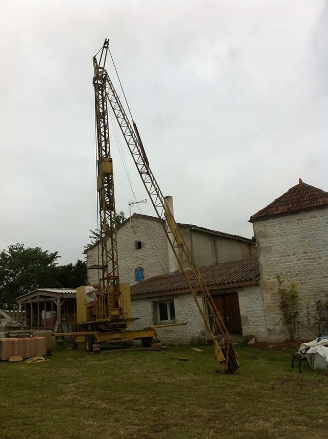

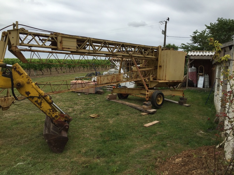

Bonjour a tous
voici quelques nouvelles de cette fameuse grue
apres un peu de nettoyage, de graissage, de vérification et de petites réparations
nous avons monté un nouveau moteur car le vieux moteur bernard ete rincé, mais il va etre revisé plus tard pour etre remonté sur un staub
en attandant voici quelques photos du montage de la grue
le nouveau moteur, nous l avons monté au mieux car nous avions aucune info sur le montage du moteur precedant car il n etait plus en place
mise en place et calage de la grue
remplissage des ballaste de lestage
debut du relavage de la grue, il faut enlever toutes les barres d attaches et de support, puis il faut relever la tour
une fois la tour en place, nous l avons calé et verouillé et deverouillé la deuxieme partie de la fleche
puis le relevage continu

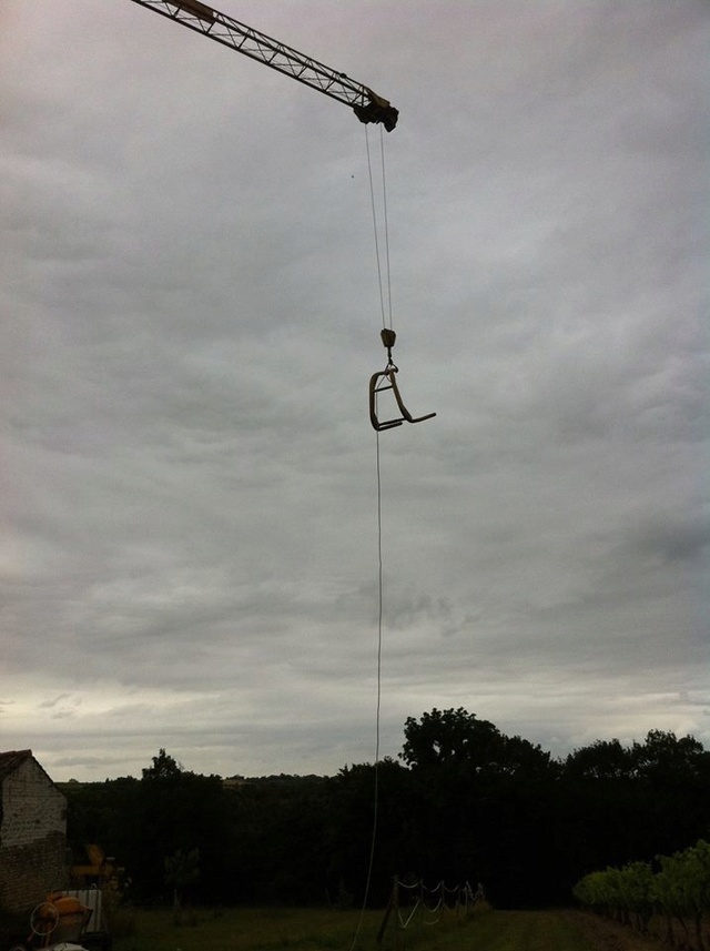

essaie de manoeuvre de la grue avec le support leve palette car sinon le crochet n est assez lourd pour redescendre tout seul

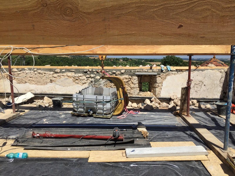

d autre photo de la grue en utilisation
levage d'une des 3 poutres de 280kg env, direction le toit et mise en place
le bac a ciment ou a materiaux, bien pratique pour descendre les tuiles ou monté le ciment ou les enduits
