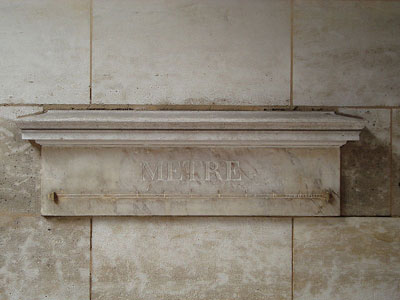

Historique
la Notion de mesure linéaire se retrouve jusqu’à l’Égypte ancienne qui utilisaient notamment "la coudée royale"
Estimé aujourd'hui à 65 cm se divisant dyadiquement (en moitiés successives )
Plus ressemant jusqu'au Jusqu'au XVIIIème et malgré quelques tentative dès Charlemagne et d'autres par la suite,
Les unité de mesures étaient souvent emprunter à la morphologie humaine
le doigt, la palme, le pied, la coudée, le pas, la brasse, ou encore la toise, dont le nom latin tensa - de brachia - désigne l'étendue des bras.
En 1791 (France): une commission constitué par les scientifiques de l'époque , ont penser qu'il serrait mieux d'instaurer une relation entre une unité de mesure universel (étalon) et un phénomène naturel observable dans le monde entier.
De cet immense travail, le 26 mars 1791, naissait le mètre dont la longueur était établie comme égale à la dix millionième partie du quart du méridien terrestre et qui fut obtenu par triangulation au bout de sept années (Pierre-François MECHAIN (1744-1804) et Jean-Baptiste DELAMBRE (1747-1822))
La relation décimale avec d'autre unités fut adopter en 1795 incluant les surfaces
volume, et autres poids
Cette décimalisation fut une révolution puisqu'il il permettait une relation entre les unités mais également
une méthode de division basé sur un simple glissement de la virgule décimale de un, deux rangs (m²), et trois rangs s'il s'agit de volume m3.
En août 1960 , le mètre est redéfini comme étant égal à 1 650 763,73 fois la longueur d'onde, dans le vide, d'une radiation orangée de l'atome krypton 86 (à environ (586nm).
En 1983 les progrès significatif obtenu en matière de vitesse de la lumière ainsi que sur les horloges atomiques redéfinirent une nouvelle fois le mètre comme étant la distance parcourue dans le vide par la lumière en 1/299 792 458 ème de seconde

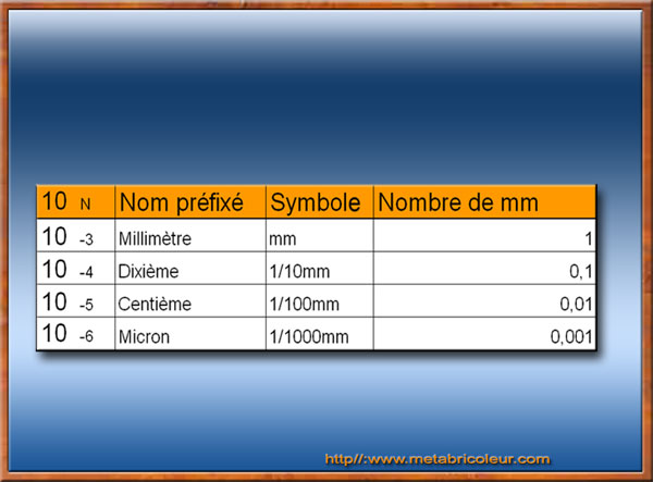

Décimalisation du mètre
Outre ses applications au niveau des surfaces et volumes, le mètre se subdivise de façon décimales
et de multiplie exponentiellement de la même manière
Pour ne pas trop compliqué les choses on va rester dans les termes qui nous intéresse en atelier
mais juste pour le plaisir le yottamètre est = 1 Quadrillion de mètres soit 10 24 m
(comme quoi quand on dit ne pas bouger d'un yotta )
et le yoctomètre qui est sont équivalent en tout petit
le yoctomètre est = 1 Quadrillionième de mètres soit 10-24 m
Décimalisation du mm

Un centimètre carré (cm2) = 1 cm x 1 cm = 10-4 m2 = 0,0001 m2
Un décimètre carré (dm2) = 1 dm x 1 dm = 10-2 m2 = 0,01 m2
Un mètre carré (m2) ou un centiare (ca) = 1 m x 1 m = 1 m2
Un décamètre carré (dam2) ou un are (a) = 1 dam x 1 dam = 10 m x 10 m = 102 m2 = 100 m2
Un hectomètre carré (hm2) ou un hectare (ha) = 1 hm x 1 hm = 100 m x 100 m = 104 m2 = 10 000 m2
Un kilomètre carré (km2) = 1 km x 1 km =106 m2 = 1 000 000 m2
b) Les volumes
Un millimètre cube (mm3) = 10E-9 m3 = 0,000 000 001 m3
Un centimètre cube (cm3) = 10E-6 m3 = 0,000 001 m3
Un décimètre cube (dm3) = 10E-3 m3 = 0,001 m3
Un mètre cube (m3) = 1 m3
Un décamètre cube (dam3) = 10E3 m3 = 1 000 m3
Un hectomètre cube (hm3) = 10E6 m3 = 1 000 000 m3
Un kilomètre cube (km3) = 10E9 m3 = 1 000 000 000 m3
