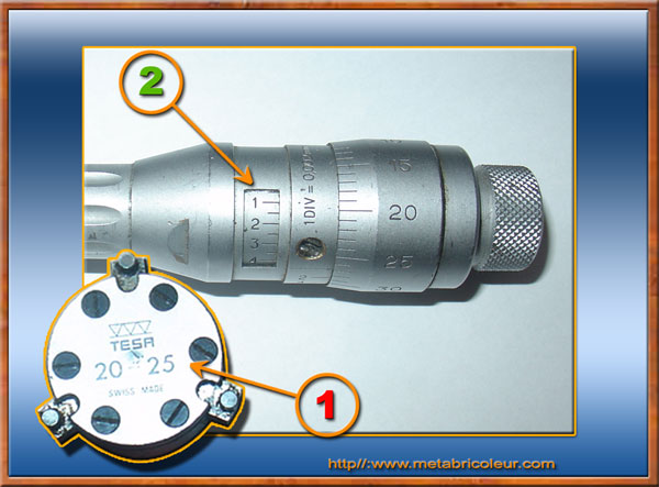

Lecture au micromètre intérieur a vernier (résolution 2µ)
Composition du cadran
1: Plage de mesure ( ici de 20 à 25 mm)
2: Cadran de lecture des mm de 0 à 5 mm avec une résolution de 0.5mm
3: Ligne de foie
4: lecture des 1/100ème
5: vernier (permettant la lecture à 2µ)
Exemple de lecture 1:
1: on sait que le micromètre a une plage de lecture de 20 à 25 mm (ce qui nous fait 2*.***mm)
2: on voie apparaitre le 2 (ce qui nous fait 22.0**mm)
Nota: on ne voie pas de graduation de 1/2 mm
3: on lit les 1/100ème (un peut plus que 4 ) (ce qui nous fait 22.04*mm)
4: on voie que le 2 est aligné avec mes graduation du tambour (ce qui nous fait 22.044mm)
1:on sait que le micromètre a une plage de lecture de 20 à 25 mm (ce qui nous fait 2*.***mm)
2: on voie apparaitre le 2 + une 1/2 graduation (ce qui nous fait 22.5**mm)
3: on lit les 1/100ème mais aussi les 1/10 dans une fourchette de 0.5mm (ce qui nous fait 22.72*mm)
Nota: on ajoute la valeur de 24 du tambour a celle de 0.5 du cadran N°2 (0.5 + 0.22 = 0.72))
4: sur le vernier, on voie que le 4 est aligné avec une graduation du tambour (ce qui nous fait 22.724 mm)
