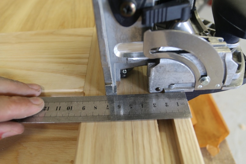

Les heureux propriétaire de la festool domino df 500 auront surement constaté que l'on est rapidement limité dès que l'on veux faire une mortaise un peu loin du bord.
Je vous propose une minuscule modification afin de pouvoir effectuer des mortaises dont l'axe est jusqu'à 6cm du bord
J'ai simplement fait deux trous dans la semelle articulée que j'ai taraudé afin de pouvoir y fixer la rallonge qui se fixe normalement sur l'autre semelle.
Ceux qui ne possède pas cet accessoire peuvent simplement fixer un petit tasseau.
on règle ensuite l'écartement en ajustant la hauteur de fraisage. Plus vous montez la semelle mobile et plus vous usiné loin du bord
Moins
en photo c'est plus clair
Petit modif pour augmenter les capacités de la domino 500 Img_4410
Petit modif pour augmenter les capacités de la domino 500 Img_4411
Petit modif pour augmenter les capacités de la domino 500 Img_4412
J'imagine que je suis pas le premier à avoir cette idée mais pour le projet encours cela ma bien simplifié la tache

Voici le détail de l'installation
mise en place et amorce d'un cône de perçage avec un foret de 5.5 pour guider le petit foret avant le tarau ( oups je devrais pas le dire mais c'est un truc simple passe )
Petit modif pour augmenter les capacités de la domino 500 Gopr0210
le trou tombe juste à cote de l'intersection de deux nervure c'est un peu delicat
Petit modif pour augmenter les capacités de la domino 500 Gopr0211
pour le centrage je me suis servi des petits triangles
Petit modif pour augmenter les capacités de la domino 500 Gopr0212
la position de bazar
Petit modif pour augmenter les capacités de la domino 500 Gopr0213
