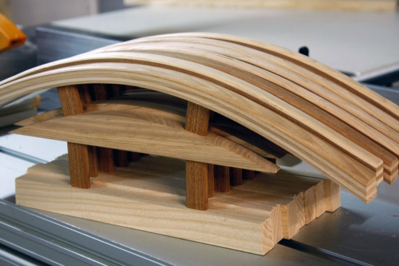

Bonjour à Tous ceux qui lisent.
Cette série a été brièvement interrompue plusieurs fois. Le bris de ponceuse, entre autre…
Alors, j’ai fabriqué un peu de ceci et j’ai du arrêter, puis un peu de cela avant de reprendre et m’arrêter à nouveau… bref, du décousu.
Pour vous présenter les choses le plus lisiblement possible, je remets tout dans l’ordre. Du moins, j'espère.
<> Support de Porte-Manteau
En dessous des cintres, on trouve leur support.
Support
Voici sa binette. Enfin, presque… souvenez-vous, les femmes m’ont fait changer la courbure du cintre du Porte-Manteau proprement dit.
Pourtant, l’allure générale est là :
> Un cintre composé de lamelles de frêne et de sapelli lamellé-collé.
> Un quartier de frêne en forme de portion de cercle.
> Un support en frêne reliant les deux montants (une traverse, quoi…)
> L’ensemble relié par des dominos de 8mm en sapelli.
Parlons du quartier de frêne en portion de cercle.
En utilisant le dessous des cintres je procède au tracé des pièces.
Le frêne utilisé est « décoré » de nœuds et de départs de branches. Ca rompra la monotonie…
Puis découpe à la scie à ruban,
Ponçage, sans wastringue on fait comme on peut... (°I=) aux aficionados du tout manuel.
On voit que cette pièce est « gigantesque » !
C’est voulu, elle va servir de gabarit.
Deux poignées seront vissées.
Les pièces à calibrer sont vissées sur le gabarit par dessous.
Une fraise à affleurer est montée sur la table de défonceuse.
La pièce est vissée sur le gabarit
L’usinage est fait. L'éclairage est plat, désolé.
Série
Présentation.
On constate que la pièce est beaucoup trop importante.
Il faut la réduire par sa base et, par la même, ôter les trous de vis.
Cela va se faire à la scie à format.
A l’aide d’un papier de masquage (pour éviter de crayonner sur le chariot ; traces difficilement effaçable sans gomme spéciale) sur le chariot de la scie à format, je peux tracer l’emplacement de la série de pièces.
Les marques.
Une fixation maximale est impérative, les pièces sont petites et la SAF est dangereuse.
pour un usinage parfait.

>>> Traverse haute
La traverse haute est moins large que la base. Les montants sont donc inclinés.
C’est d’ailleurs pour ça qu’ils ont étés cintré à la vapeur précédemment.
Posé sur l’épure en C.P, je note l’angle à la fausse équerre et je le reporte sur la scie.
Tous les montants ont étés usinés avec cet angle. Sans photo.
J’ai sorti les dominos en longues bandes.
Dominos en série avec l’écarteur qui va (presque) bien.
Quelques mortaises plus loin…
Le repérage très précis est important pour éviter que le support soit de guingois.
Le montage à blanc est rassurant.
Totems en série.
On note quelques disparités de taille et de courbures qui me permettront de dire que c’est une « série de pièces uniques. »
Dans quelques temps je collerai tout ce beau monde.
J’appliquerai un max de finitions avant de coller, d’ailleurs.
Comme les serviteurs ont toutes les chances d’aller dans une salle de bains, je vais sans doute choisir une vitrification aqua satinée.
Mais ceci est pour demain…
Merci d’avoir pris du temps à me lire,

Après 500Km pour aller chercher ma petite-fille, j'ai désossé un totem pour avoir une idée.
Bien sûr j'ai quand même du bidouiller un peu sous PS.
C'est loin d'être parfait, mais voilà...
Dominos presque droits,
Dominos obliques,
A vous de juger (°I°)
A tout à l'heure,
Dominos obliques,
A tout à l'heure,

Bonsoir Renaud
Le choix est cornélien
déjà juste une question, sur tes domino obliques je trouve celui de gauche plus oblique que celui de droite
c'est peut-être un effet optique ou mes yeux qui commence à fatiguer
maintenant c'est un choix de gout, d'harmonie
moi je préfèrerai presque les dominos droit mais bon c'est un avis personnel

Bonsoir a tous, Renaud ,choix 2 !

Oblique, alors, Joël ?joeboulot a écrit:Bonsoir a tous, Renaud ,choix 2 !
De toutes les façons, je ne changerai pas, mais vos avis m'intéressent.
Christian,
Les angles sont identiques en réel.
Mon objectif déforme peut-être pas mal.

ni obliques, ni droits... courbes, pour rester dans l'esprit du projet... Bon courage Renaud.

J'y vais de mon avis.......j'ose .
Cependant,Je ne dirais rien concernant l'inclinaison des dominos
Ce que j'aurais trouvé pas mal,c'est une marqueterie sur la traverse intermédiaire ......oui,je sais maintenant j'ai tendance à vouloir mettre de la marqueterie partout

Oh qu'ils sont filous !
C'est pô bien de botter en touche.
Vous pouvez corriger le tir ; je vous laisse une deuxième chance.
Rhaaa les gueux.
Mais je vous aime bien quand même.
++ R
Rhaaa les gueux.
++ R

oui,oui Renaud oblique , je trouve que cela rajoute du charme et une " assise " au cintre supérieur .

Moi aussi choix 2 dominos obliques
Ca donne une grande légèreté je trouve
Jacques

bonjour Renaud,
pour ma part, oblique, sans hésiter.
un sacré chantier que tu attaque encore, avec maestria, pour ne pas changer,
