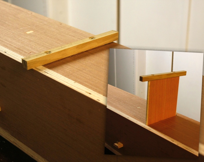

D’abord, la caisse est faite dans un mauvais contreplaqué de 18mm d’épaisseur.
Je l’ai fabriquée « vite-fait » comme on dit n’étant pas sûr de poursuivre l’expérience. Si cela n’était pas assez solide, et que l’envie de continuer se manifestait, j’en reconstruirais une autre de meilleure facture. De toutes façons, le C.P n’était pas utilisable en état.
L’expérience va me montrer qu’elle est bien suffisante pour moi.
La vapeur sera issue d’une classique cocotte SEB réformée, (ou plutôt en retraite anticipée c’set à dire, encore en état de marche mais moins flamboyante que les nouvelles) aboutée à un bout de tuyau d’arrosage et des joints toriques venus de systèmes d’arrosage.
La vapeur a besoin d’envelopper les quatre faces des pièces (6 en réalité, si on compte les bouts) pour une répartition homogène de la chaleur.
L’idéal serait la lévitation.
Cette option n’étant pas cochée, j’ai choisi de traverser la boîte de mortaises issues de la Domino et de me servir de dominos longs (impropres à l’usage pour cause d’attaque sordide) pour faire un plancher très ajouré aux pièces à traiter.
J’ai utilisé la position maximale des dominos ; le domino, lui, est standard. Un échappement est ainsi créé.
Une trappe partageant la boite va permettre de raccourcir le temps de chauffe lorsque les longueurs sont courtes.
D’un côté 1,50m, de l’autre 0,80m.
En tout, en enlevant la trappe 2,30m.
Ainsi elle est polyvalente. Merci Antoine pour cette idée.
Ma boite à vapeur est efficace à l’usage et ne se déforme pas du tout.
Les conseils ont étés très bons. Merci.
