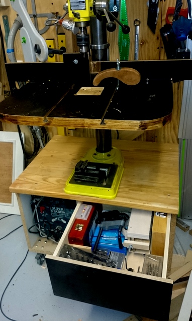

Avoir une nouvel outil demande d’aménager une zone pour l'utiliser, avec le tour à bois même si il est prévu d'établi,on se retrouve vite avec un b...l ou l' on ne retrouve plus ses petits.
Voila ma version en sachant que je découvre le tournage et vos avis seront appréciés pour améliorer.

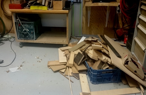

Voila de quoi je suis parti
Aménagement zone de tournage Dsc_0520

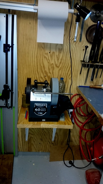

Après un rangement de la zone, j'ai installé le tormek qui demande à être placé assez bas pour être à l'aise lors de l'affutage.
Aménagement zone de tournage Dsc_0521
Puis sur le coté, j'ai fais un râtelier pour avoir les gouges le plus près possible, il est constitué de deux chutes dont une est coupée à 5° pour avoir une petite pente qui assure une bonne position des outils et facilite leur préhension.
Aménagement zone de tournage Dsc_0522

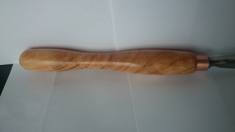

Voici le manche en merisier

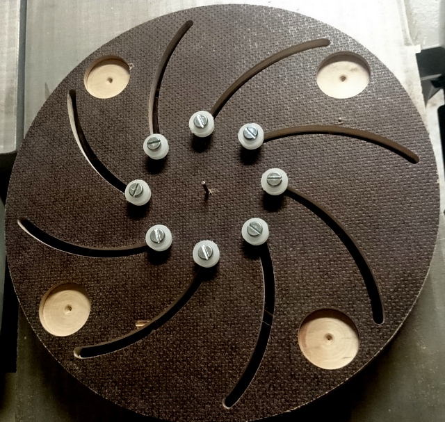

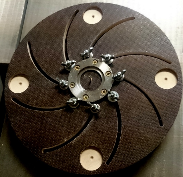

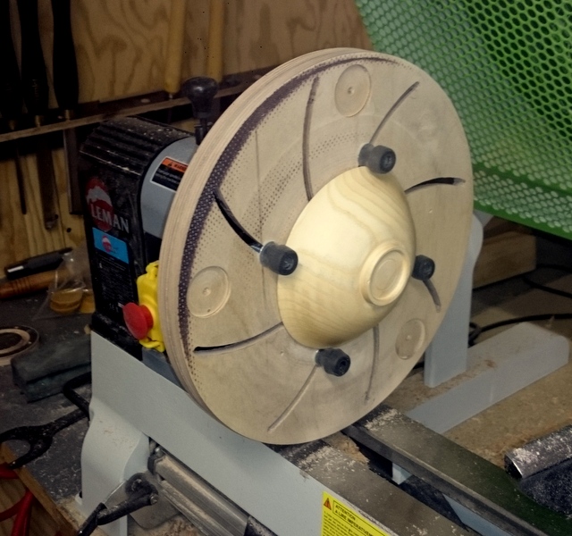

J'ai aussi fabriquer deux plateaux de reprises avec l'aide de la vidéo de Miguel Sanchez que je conseille au passage.
Voici le mien
Aménagement zone de tournage Dsc_0529
J'ai tourné un pièce en chêne en attendant car je n'avais pas d'anneau de reprise.
Aménagement zone de tournage Dsc_0612
Voila celui pour Pierre avec un anneau qui lui restait
Aménagement zone de tournage Dsc_0613Aménagement zone de tournage Dsc_0614

pour ton plateau de reprise la piece est tenue comment, juste par les vis que l'on vois scratch
et la piece une fois dedans ne tourne pas sur elle même scratch

Bien les plateaux de reprises. Les trous de forstner, c'est pour l'équilibrage ?

meles a écrit:Bien les plateaux de reprises. Les trous de forstner, c'est pour l'équilibrage ?
Super plateau, et Meles, je pense que les trous sont la pour aider à la rotation des plateaux l'un par rapport à l'autre (pour approcher/éloigner les plots), sans s'abîmer les mains (cf une revue de tournage il y a quelques mois)

c'est effectivement pour régler l'ouverture sans s'abimer les doigts ( on le vois sur la vidéo ).

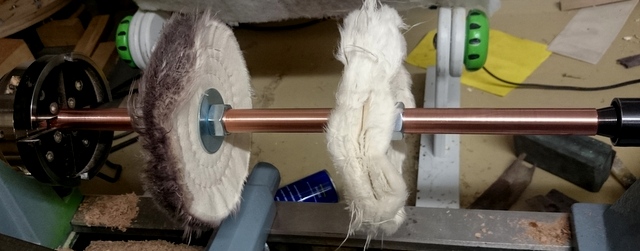

Question, pour ton manche d'outil, tu as utilisé du cuivre pour la "virole" si ça s'appelle comme cela?

Les trous forstner sont bien pour une meilleure préhension des disques lors de l'ajustement et blocage de la pièce à reprendre.
Mais tu soulèves un point important Mèles, l'équilibrage, et là je dois dire qu'avec Pierre on est une peu sec sur le sujet.
Je crois que Wandel en a parlé sur sa scie à ruban mais il faut que je recherche...a suivre ou si quelqu'un a une méthode qu'il ne se gène surtout pas... Idea Idea
Le manche d'outil dont je dois reconnaitre que je suis assez fier a été ciré à la cire de carnauba après un ponçage très très soigneux, la virole est bien en cuivre découpée dans un tube de 22. la soie de l'outil est chauffée au rouge au chalumeau puis rentrée en force dans le manche préalablement percé ( plus petit bien sur...! )
Ce n'est pas compliqué, d'autant plus que tu as un axe central et non un alésage.
Il te faut deux supports se terminant en fourches (ou même deux morceaux de cornières rainurées).
Tu bloques verticalement ces deux supports dans un étau et tu poses l'axe de ton plateau sur les deux fourches (ou dans deux rainures des cornières à la même hauteur).
Le disque va pivoter et le côté le plus lourd va se positionner en bas. Il faudra :
- soit enlever de la matière en bas du quadrant inférieur du disque
- soit ajouter un contrepoids en haut du quadrant supérieur du disque
Le disque sera parfaitement équilibré lorsqu'il tiendra toute position que tu lui imposeras.

Effectivement, j'aurai du y penser surtout que j'ai un montage de ce type pour équilibrer mes hélices d'avions.
J'ai fais l'essai avec et c'est tip top mais surprenant le balourd approche les 6g, sur ce type de CP je m'attendais à moins.
Les premiers essais sur le tour montre la nécessité de cet équilibrage, les vibrations sont vraiment réduites

J'ai réalisé suivant les conseils donnés un système de polissage, il est constitué d'une tige filetée de 16 glissée dans du tube de plomberie de 20.
Cette solution reste évolutive, il suffit de démonter et de recouper les tubes pour insérer un disque supplémentaire.
Les roues de polissages sont dédiées à gauche pour le polissage métal et à droite pour le bois ( faire briller la carnauba.. )

J'ai réalisé un filtre supplémentaire sur le D2R2 en bout de gaine qui est maintenue par des supports de gouttières qui font pil poil la cote.
Le tout restant démontable facilement.

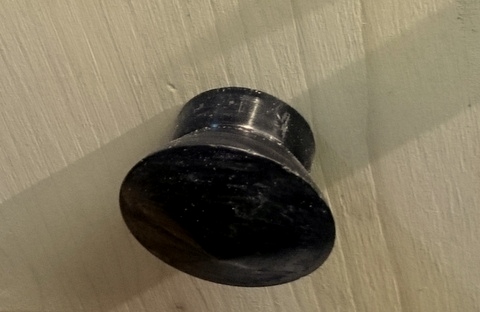

Avec un bouton tourné en thuya teinté à l'alcool et ciré à la carnauba ( on change pas une équipe qui gagne... Very Happy )
Aménagement zone de tournage Dsc_0625

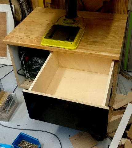

Bien que pas directement concernée par le tournage, ma PAC est montée sur un cube vite fait, rapidement envahi par le bordel.... What a Face
La preuve
Aménagement zone de tournage Dsc_0627
Tous le matériel de perçage est sous la table avec un rack à chutes.....bof, bof...!
Déblayage................oui quand même !
Aménagement zone de tournage Dsc_0628
Création d'une séparation et fabrication d'un tiroir
Aménagement zone de tournage Dsc_0629Aménagement zone de tournage Dsc_0630
Tout ce qui ne rentre pas dans la bannette est jeté ....non..mais
Et le tiroir est rempli en moins de temps, enfin tout le matériel de perçage au même endroit...un vrai luxe! cheers
Et bien sur je lui fais un bouton tourné
Aménagement zone de tournage Dsc_0631Aménagement zone de tournage Dsc_0632

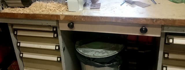

La lumière est importante en tournage et ma seule source naturelle est bien encombrée par des boites de vis, la preuve en image
Aménagement zone de tournage Dsc_0510
J'ai découpé le bandeau métallique ceinturant la planche de l'établi et encastré un nouveau tiroir de compét ( il fait 800 de profond....)
et bien sur deux jolis boutons tournés.
Aménagement zone de tournage Dsc_0715
Avouez que ça fais du rangement et vous ne voyez pas tout le fond, les intercalaires sont en ctp de 5
Aménagement zone de tournage Dsc_0716
Voila la zone maintenant dégagée...et surtout qui ne prendra plus les copeaux éjectés par le tour.
