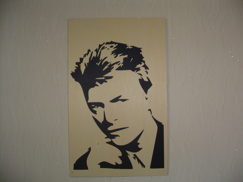

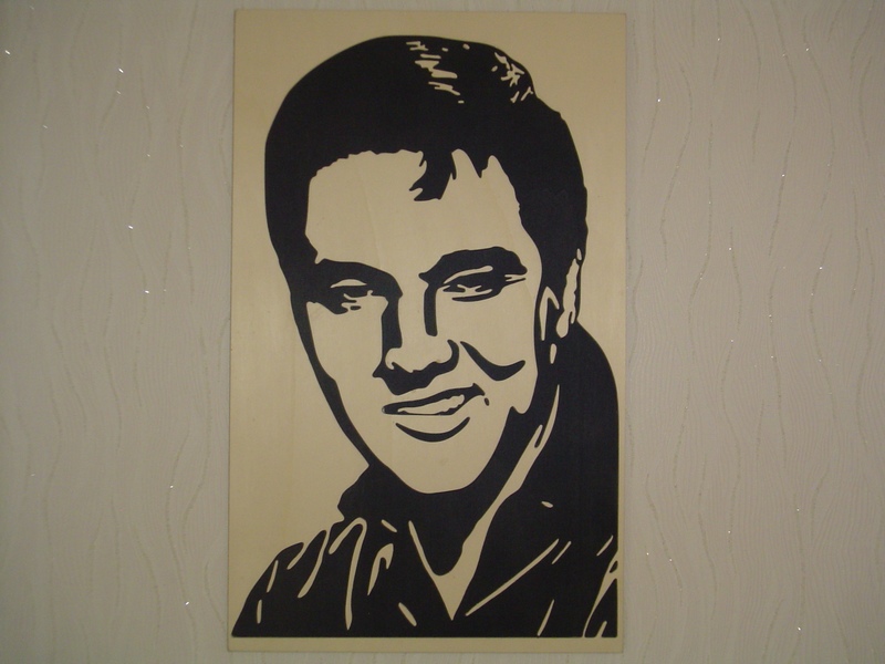

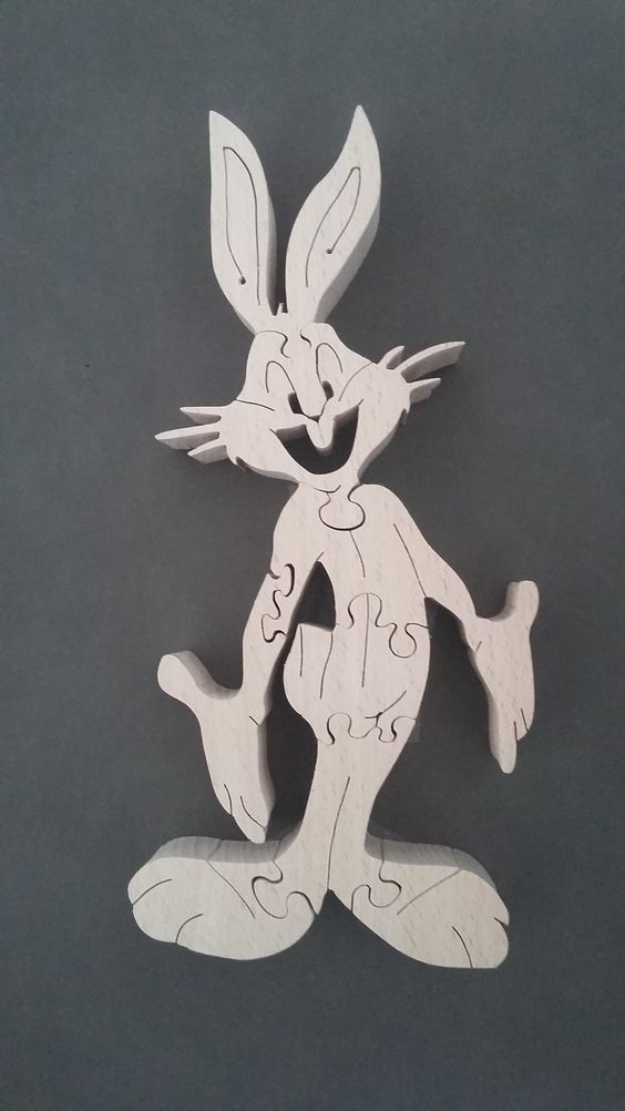

Salut Olivier
pour le bois, oui c'est du CP de peuplier de 3mm
le fond noir c'est une plaque de MDF de 6mm peinte en noir mat
ensuite on colle les 2
au début je part d'une image trouvée sur la toile que je transforme en fichier de type .DXF; (on peut le faire directement
sur internet; je n'ai jamais eu de prob avec çà.
un lien pour ceux qui ne connaissent pas : https://convertio.co/fr/jpeg-dxf/
après on passe sous CamBam, et on retravaille un peu, (parfois beaucoup), le fichier pour qu'il soit exploitable.
je vous met un dxf en cours de traitement pour vous faire une idée
le pied gauche est traité, le reste non
à la sortie je veux cela :
c'est un puzzle pour un neveu.
je suis pret à vous mettre ici le fichier CamBam de la découpe de Brassens
mais attention, ce sera un exercice et je relèverai les copies

Bonsoir a tous,
Belles réalisations que voila ! Georges est magnifique et le lapin très original en puzzles.
y'a pas de secret et le post de Daniel l'explicite bien avec image a l'appui ... y'a toujours un peu et parfois beaucoup de boulot pour obtenir quelque chose d'exploitable et qui rendra au niveau résultat !
Y'a bien longtemps que j'ai fait une croix sur les logiciels "magiques" et que je prends le temps de "corriger" quand ce n'est pas "recréer" totalement. Si au début ça me "gonflait", j'ai très vite constaté que ça permet de bien et vite maitriser le logiciel de dessin utilisé mais également de "mieux" comprendre comment s'y prendre pour corriger. En finalité, ça ne me pèse plus de faire ces corrections ou créations car "ca va tout seul" et surtout "ca va vite"
