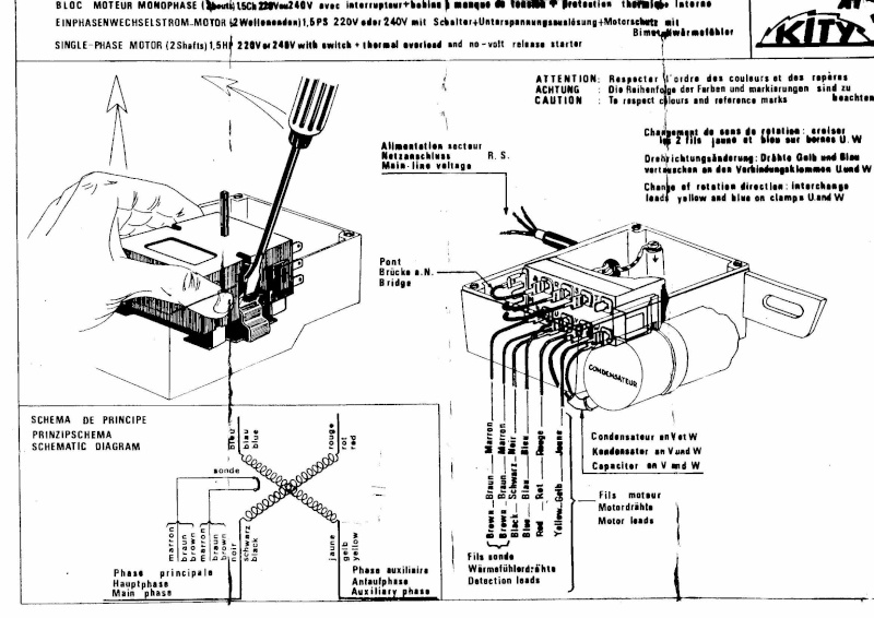

A la suite de l'ensemble de machine que je viens d'acheter, j'ai démonté un peu tout pour nettoyer etc
J'ai vu que sur le moteur il y avait a coté un inter simple, la protection a donc été shintée ...
J'ai donc voulu remettre ça comme il faut. il se trouve que j'ai un autre moteur de 1cv avec la même protection intégrée avec l'inter ( et qui fonctionne)
Hop je récupère sur mon moteur , je le mets sur le kity ( c'est un moteur monophasé 1,1kw pour info)
J'ai trouvé sur internet deux schéma de cablage possible ... aucun ne marche chez moi (kitysurtable.e-monsite.com/pages/branchement-moteur.html le premier schéma bien sur)
Avant de débrancher le moteur de 1cv j'avais bien sur repéré les fils et les bornes.
En branchant le moteur kity de la même manière, la il fonctionne.
Je reste quand même septique qu'aucun des schémas que j'ai trouvé ne soit correct , en plus sur les deux il y a un shunt entre les bornes N et a ... et moi je ne l'ai pas
j'illustre avec les photos :

Auriez vous le temps et la gentillesse pour ceux qui sont dans la meme configuration que moi , d'ouvrir le capot de votre moteur et de prendre en photo votre cablage?

Ton câblage ressemble plus au moteur tri.
Voici un schéma du câblage de mon moteur tri :
![Cablage kity Cyblag10](https://i.servimg.com/u/f68/18/13/37/46/cyblag10.jpg)

Le câblage pour un moteur mono
![Cablage kity Branch11](https://i.servimg.com/u/f68/18/13/37/46/branch11.jpg)

Oui voila c'est ce schéma que j'avais trouvé mais ça ne fonctionnait pas (ou alors j'ai fait une erreur quelque part)

essaye de bien identifier les tenants et aboutissants de chacun de tes câbles,
une fois fait, tu checks par rapport au plan fil par fil (a chaque fois que tu as fais un fil tu le rayes)
Si tu as pas fait d'erreur montre la plaque signalétique de ton moteur

Je vais essayer de refaire un essai prochainement, pour le moment avec le boulot ce n'est pas évident.
Si erreur j'ai fait c'est surtout que le schéma n'est pas très net
