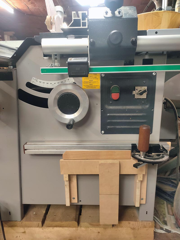

Message  FMJ Sam 4 Déc 2021 - 12:55
J'essaye de poster une fois tous les ans ! tongue
Donc pour faire pendant au rangement "intégré" du grand guide de tronçonnage, j'en ai ajouté un pour le petit guide de tronçonnage fait maison, avec son équerre de positionnement. J'ai juste eu à faire un trou dans le châssis, tout en bas, de sort qu'il ne soit pas en plein panneau si c'est démonté un jour.
Il faudrait que je trouve une idée pour les deux presseurs à excentrique : ils encombrent le couvercle de la poubelle ...
Le grand guide
Une petite B3 pour l'atelier - Page 12 IMG20211204123203c1s
Et désormais le petit
Une petite B3 pour l'atelier - Page 12 IMG20211204123112c1s

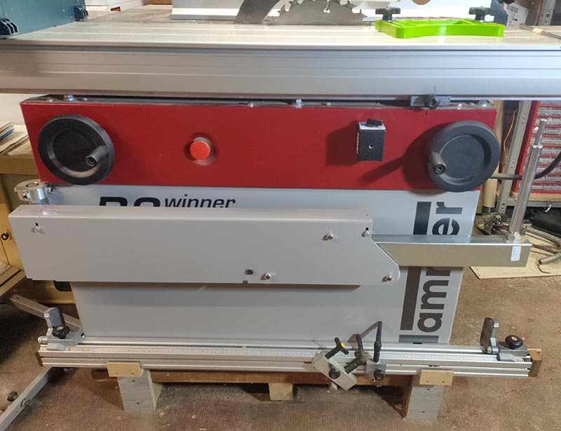

Message  FMJ Jeu 2 Fév 2023 - 14:42
Hello !
Ca fait un an sans post, alors un petit up pour la B3 ! cheers
Cela fait un moment que j'ai cette B3 et à l'époque j'avais rapidement été saoulé par ses volants. J'avais profité d'une commande d'un copain (parce que les frais de port Felder ...) pour rapatrier deux volants : un indexé pour la toupie et un autre simple pour la scie.
Aucun souci sur l'axe de la toupie (le volant est suffisamment "embouti") mais le volant simple lui est un peu lâche dans l'axe de la scie : il n'y a que 2 ergots en bout pour le tenir. Du coup avec les vibrations ou quand on l'utilise, ce volant a tendance à sortir de son axe.
A l'époque j'avais bien taraudé un trou dans le volant mais par peur de fausser le filetage dans cet alliage d'alu un peu mou, je ne serrais pas trop fort et au bout d'un moment, retour à la case départ --> le volant n'était plus maintenu.
J'ai procrastiné plus que de raison pour mettre en oeuvre une solution définitive : celle-ci nécessitait de percer l'axe pour recevoir la vis et bloquer le volant. Le souci, c'est que le trou devait être percé très près du châssis : je n'avais pas trop envie de démonter tout l'agrégat juste pour ce trou.
Du coup j'ai attendu de rentrer des forets longs pour m'y attaquer. Je pensais que l'acier de cet axe serait très dur (puisqu'il est usiné en vis à son extrémité interne) mais finalement non, le trou s'est fait très facilement. Et le volant tient désormais super bien !  cheers
Une petite B3 pour l'atelier - Page 12 IMG20230130154106c1s
Une petite B3 pour l'atelier - Page 12 IMG20230130155735c1s
Une petite B3 pour l'atelier - Page 12 IMG20230130160646c1s
Second problème lié à la présence d'un DRO Wixey --> ce dernier et son rail gênent pour tourner le volant. La solution --> rapprocher le rail du DRO du châssis, pour moins gêner la poignée du volant.
Du coup j'ai dû démonter le support du guide, puis le rail du DRO, changer les équerres (plus courtes), remonter le tout et surtout régler de nouveau et le guide parallèle et le DRO (ce qui prend un peu de temps car il faut régler de façon itératives). Désormais c'est nickel, un plaisir à l'usage !  cheers
Avant
Une petite B3 pour l'atelier - Page 12 IMG20230130161703c1s
Après
Une petite B3 pour l'atelier - Page 12 IMG20230131223424c1s
Nota : On peut voir sur cette dernière photo que la vis de blocage de l'agrégat est complètement oblitérée par le volant. Pas vraiment grave : je ne l'utilise pas, ne constatant aucun glissement de l'agrégat lors d'une coupe d'angle.

Message  pontex Jeu 2 Fév 2023 - 18:32
Salut FMJ,
La vis micrométrique que t'as sur ton guide parallèle était d'origine ou c'est toi qui l'a rajouté ?
Est-ce que c'est utile comme option ? (vu que tu as installé le système numérique, j'imagine que non...)

Message  FMJ Jeu 2 Fév 2023 - 20:27
Oui elle est intégrée au support du guide et elle est très utile, voire indispensable si tu veux couper très précis. C'est la grosse poignée supérieure que tu vois sur la photo ci-dessus. Elle permet à la fois de déplacer le guide et à la fois de faire le réglage micrométrique. Ce n'est pas une vis millimétrique à proprement parler, car la poignée commande une roue en caoutchouc qui roule sur le guide. Mais ça permet quand même une précision au 1/10mm.
Par contre, ce n'est pas la panacée car une fois le réglage de la position fait, tu verrouilles avec la poignée basse et .... et le guide recule de 1/2mm environ ! Avec le DRO ou avec la règle graduée de la machine ce n'est pas un souci : tu en tiens comptes lors de la calibration. Mais si tu mesures avec le réglet comme cela m'arrive souvent quand le guide parallèle est en position haute (la règle graduée ne sert alors à rien), il faut en tenir compte !
A priori, c'est livré en standard sur la version B3 Confort (pas la version Basic, le guide est plus simple), mais il faut ajouter la visée (30HT à l'époque). Sur la version Perform, il y a un guide en fonte grise mais sans molette millimétrique (on doit sûrement pouvoir ajouter la visée aussi).

Message  FMJ Jeu 9 Fév 2023 - 18:40
Deux petits ajouts de rien du tout pour le confort.
Le premier bidule sert à nettoyer la rainure du chariot car sinon les lardons des presseurs maison ont tendance à se coincer avec la sciure (je ne comprends pas très bien comment d'ailleurs !  scratch  )
Une petite B3 pour l'atelier - Page 12 IMG20230204105658c1s
Le second bidule est une petite poignée auxiliaire, à l'avant du chariot. Elle ne sert que lors du changement de lame. C'est un peu luxueux mais comme ça n'a pas coûté le moindre centime ...
Une petite B3 pour l'atelier - Page 12 IMG20230204153055c1s
