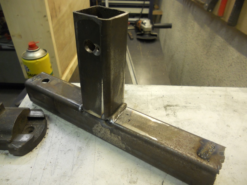

Message  guylaume Lun 4 Jan 2016 - 20:39
Suite à notre échange de ce matin avec diomedea, je me suis demandé si je ne racontais pas n'importe quoi au niveau des intensités de soudage.
Pour en avoir le coeur net j'ai fait un test comparatif en soudure d'angle de tube de dimension 40 x 40 x 3 en acier noir S235 soudé à l'électrode rutile lincoln electric diam 2,5 dont je n'ai pas plus d'info (récup) polarité directe (+ à la masse - à l'électrode) :
les deux chutes de tube blanchi à la meule :
Un éventail pour mon tour à bois - Page 2 Dscn3110
pointage un peu à l’arrache des deux pièces (intensité 88 A) :
Un éventail pour mon tour à bois - Page 2 Dscn3111
Un éventail pour mon tour à bois - Page 2 Dscn3123
1) soudage à 70 A :
Un éventail pour mon tour à bois - Page 2 Dscn3113
Juste après soudage, laitier non retiré :
Un éventail pour mon tour à bois - Page 2 Dscn3114
Après retrait du laitier et un coup de brosse :
Un éventail pour mon tour à bois - Page 2 Dscn3115
En lumière (70A)
Un éventail pour mon tour à bois - Page 2 Dscn3116
Un éventail pour mon tour à bois - Page 2 Dscn3117
2) soudage à 92 A :
Un éventail pour mon tour à bois - Page 2 Dscn3118
Un éventail pour mon tour à bois - Page 2 Dscn3119
Après retrait du laitier :
Un éventail pour mon tour à bois - Page 2 Dscn3120
En lumière (92A)
Un éventail pour mon tour à bois - Page 2 Dscn3121
Un éventail pour mon tour à bois - Page 2 Dscn3122
Ce que j'en conclus, c'est que pour ma position de soudage (j'ai tendance à incliné un peu plus mon électrode) :
- le réglage 70 A est trop faible, cordon trop bombé, mauvais mouillage du cordon.
- le réglage 92 A est un peu trop fort, caniveau en bord de cordon (sillons en zone de raccordement cordon pièce) et projections (gratons) plus importantes (signe que je suis vraiment au maxi de l’électrode).
Pour ma part, deux points à corriger, redresser un peu mon électrode pour se rapprocher des 45° d'inclinaison et baisser un peu l'intensité de soudage.
Ce petit exercice permet de se poser des questions qu'on ne se pose pas dans le cadre d'une réalisation, intéressant !

Message  diomedea Mar 5 Jan 2016 - 8:26
guylaume a écrit:Suite à notre échange de ce matin avec diomedea, je me suis demandé si je ne racontais pas n'importe quoi au niveau des intensités de soudage.
Effectivement...
Voici en comparaison des cordons fait à 70A avec des SAF Safer G 48 N (rutile) - à la masse.
Un éventail pour mon tour à bois - Page 2 03_nov10
C'est dans la norme de ce j'ai connu avec tout les postes de tout types que j'ai utilisé.

aliocha205 a écrit:Pour le pointage que je "sur règle" pour bien pénétrer.
scratch
Le pointage ce fait normalement en sur intensité.
Pour les polarités je ne me pose pas de questions, je mets toujours le - à la masse...
D’ailleurs sur les bateaux, le - du poste est boulonner directement sur la coque.

passionair a écrit:Bonjour
Vraiment intéressant ce fil, nous avions en prévision pensé à ce genre d'essais lors de la rencontre mais le temps nous a manqué.
C'est bien dommage et c'est vraiment un point à prévoir sur la prochaine rencontre.
A l'école, on nous apprenait à faire le cordon de soudure en décrivant des arcs de cercle...qu'en pensez vous ? personne n'en parle.
Pas d'arcs de cercle pour moi non plus, ligne droite.
Concernant le sens de la polarité utilisé, je rejoins aliocha et cela s'explique :
En polarité direct, la pince de masse est relié au + du générateur et l'électrode au -.
Les électrons sont arrachés à l'électrode et viennent bombarder la pièce (sens de déplacement réel des électrons du - vers le +).
La zone subissant le bombardement électronique (la pièce) est, à cause du bombardement, plus chaude.
La polarité direct favorise donc la pénétration et inversement pour la polarité inversée (pince de masse au - et électrode au +).
Lorsque l'on souhaite favoriser la pénétration (pièces épaisses ...) on préférera la polarité direct, à l'inverse sur des tôle de faible épaisseur ou il y a un risque de percer on préférera la polarité inverse.
Ca c'est pour la théorie, dans la pratique et encore plus pour du bricolage, il faut faire des essais et trouver son meilleur compromis.

Message  diomedea Mar 5 Jan 2016 - 15:11
Comme tu dis, la théorie et la pratique!
Il y a aussi le cratère formé à l’extrémité de l'électrode qui est un bon indice: http://www.soudure.fr/files/Guide%20pratique%20du%20soudeur%20MMA.pdf
