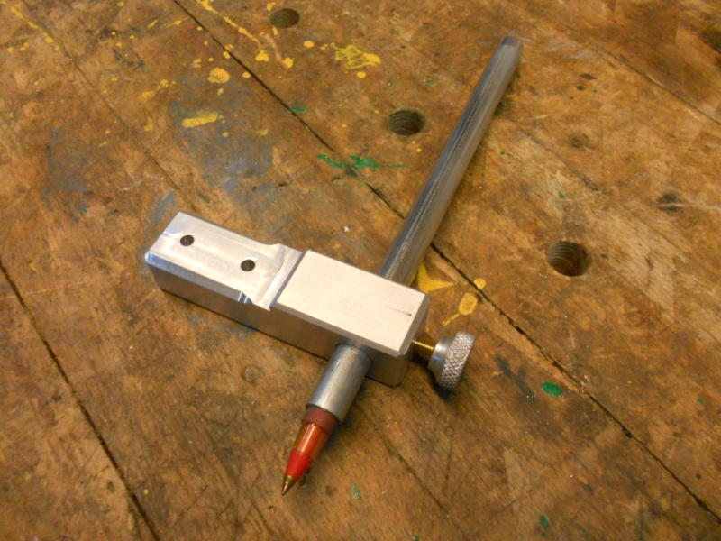

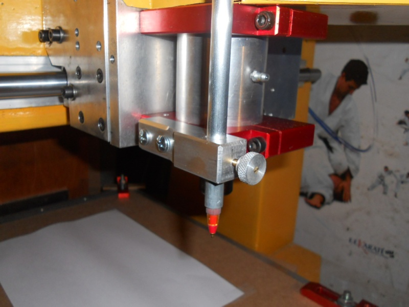

Message  F6FCO Ven 25 Mar 2016 - 17:08
Au début je comptais prendre un stylo dans la broche, mais j'ai pris le temps de me construire vite fait un porte stylo avec ressort, çà valait le coup de perdre un peu de temps. Je l'anodiserai cet été.
CNC V.2 Chassis bêton de F6FCO - 2 - Page 12 Dscn4410
Heureusement que j'avais prévu des trous M4 sur mes supports de broche
CNC V.2 Chassis bêton de F6FCO - 2 - Page 12 Dscn4411
Et j'ai lancé le bouzin moteur de broche stoppé, je me retrouve avec une super imprimante papier en béton. Le programme repasse 16 fois le dessin sur lui-même. A la huitième passe tout va bien, aucune perte de pas. J'avais juste positionné la feuille de papier dans le mauvais sens mais pas grave.
CNC V.2 Chassis bêton de F6FCO - 2 - Page 12 Dscn4412
Le gcode s'est terminé au bout de ses 16 passes sans aucun pbm. Déjà çà de pris.
Et puis j'ai tout relancé avec le moteur de broche en marche. Tout allait bien et vers la 12eme passe gros crash, grosse perte de pas en X, et peut-être aussi en Z vu comme çà m'a arraché le papier. Après mesures au réglet, en X j'ai eu un décalage de 80mm  What a Face
