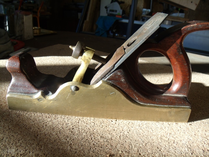

Je vous présente, même si vous le connaissez déjà, mon rabot infill.
Je ne lui trouve aucune marque, si ce n'est un "Pearce" sur l'arrière et une lame Robert Sorby.
Sans plus tarder, les images à son arrivée.
Rabot infill Gedc0011
Rabot infill Gedc0012
Rabot infill Gedc0013
Rabot infill Gedc0014
Rabot infill Gedc0020
Rabot infill Gedc0021
La marque sur la lame:
Rabot infill Gedc0026
La "marque" sur le rabot:
Rabot infill Gedc0027

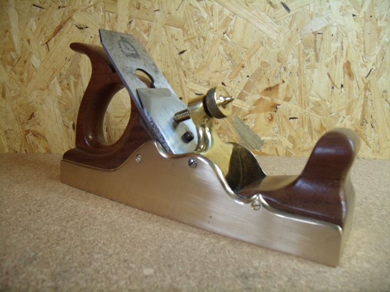

Message  Guilhèlmus Jeu 17 Déc 2015 - 18:55
On remonte tout, puisque tout est propre.
C'est parti.
Rabot infill Gedc0024
Rabot infill Gedc0023
Rabot infill Gedc0031
Rabot infill Gedc0030
Rabot infill Gedc0029
Rabot infill Gedc0022
Rabot infill Gedc0025
Rabot infill Gedc0028

Message  vincent91 Jeu 17 Déc 2015 - 21:16
Superbe resturation.
Il s'agit d'une carcasse  en bronze coulée d'une piece , très  probablement une production artisanale de petite serie de la fin du 19° ou u debut du 20° siecle.   Les Anglais appellent ce type de bronze "gun metal", "metal à canon", je n'ai pas trouvé de definition claire de ce terme de ce terme mais je pense d'après son aspect qu'il s'agit d'un  bronze laitonné  (c'est à dire qu'on a ajouté du zing à l'alliage cuivre-étain pour abaisser le point de fusion). Cet alliage  est semble-il adapté  aux pieces uniques ou de petite série moulées par la technique de la cire perdue.
Pour ce qui est de la quincaillerie, les  outilleurs industriels comme   Sorby (John puis Robert, à Sheffield) la fournissaient aux artisans qui fabriquaient des rabots pour eux-mêmes ou pour les vendre:  fer et  contrefer étaient presque toujours achetés, à partir de la seconde moutié du 19° s , parfois  aussi des vis et des  accessoires spécifiques  (pour les divers types de  guillaumes réglables notamment), le presseurs de fonte  pour les rabots infill, la vis molletée qui va avec, voire toute  jusqu'à la carcasse en  bronze, en  fonte d'acier où en plaques de fer assemblées , que l'artisan n'avait dans ce cas plus qu'à munir de poignées.
 Mais la technique de  la cire perdue permet comme je le disais, à un artisan,  qualifié mais dépourvu d'équipement lourd,  de produire des pièces uniques ou en petite série . La grande variabilité des details des  rabots de bronze par rapport à ceux en fonte  prouve l'importance de cette  production artisanale.  C'est donc probablement  dans ce cas de figure que se trouve  ton rabot, Peguy.
Le presseur a en  une forme non standard , avec un col de cygne  élégant et  bien fini, le haut des joues de la carcasse a une découpe chantournée et biseautée souvent moins ellaborée sur les productions de série.
C'est possiblement le même artisan compétent et plein de goût qui réalisé le remplissage en bois. Le bois est très joli, ça ressemble à de l'acajou de Cuba, mais ce bois était déjà quasi epuisé depuyis lemilieu du 19° siecle et je pense qu'il s'agit plutôt d'un noyer à la jolie teinte blonde. La  poignée arrière est absolument superbe  avec un  éperon ("spur") hypertrophié en  haut de la poignée. La poignée avant standard a une forme qui s'inscrit dans un cube , celle ci est surélevée, ce qui est fréquent sur les rabots d'artisans, mais le style et l'exécution sont rarement aussi bien maitrisés qu'ici.
La Marque W.Pearce est clairement  une marque de propriétaire, non une marque de fabricant. Les rabots infill  n'ont pas toujours de marque de fabricant , mais lorsqu'elle existe elle est en regle apposée une seule fois, à l'avant et comport souvent plusieurs lignes,avec le prenom (ou initiale), le nom et le lieu de fabrication. La marque du propriétaire est apposée le plus souvent  à l'arrière, parfois répétée en plusieurs endroits (par un méfiant, ou un vaniteux...). Elle ne comporte d'ordinaire que l'initiale du prénom et le  nom  Il n'est pas rare de trouver les marques de plusieurs  propriétaires successifs (je n'en ai jamais vu plus de trois, je suppose qu'au bout de trois, soit y avait plus de place, soit le rabot était nase, soit il avait la réputation de porter la poisse!)
En bref c'est vraiment  une très jolie piece.
