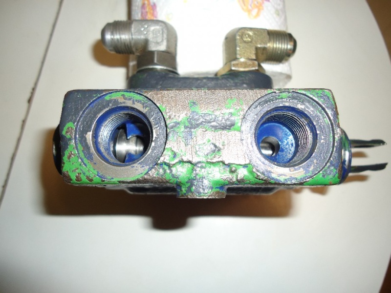

plan hydraulique
bjr
et merci pour vos réponses -
je possède donc déjà du groupe pompe -
il était avec les deux vérins du godet sur une dépanneuse -
je ne vois aucunes marques -
il fait 2000w-
le distributeur est alimenté en direct sur la pompe ainsi que le retour-(je vous ferais des photos demain )
il n'y a que une seule manette sur laquelle est fixé le bouton poussoir du moteur groupe-
donc de là partent les deux flexibles (pousser, tirer) pour les deux vérins-
voici un fichier scan et photos
document plan -

hydraulique sur brouette a moteur
bjr-
voici donc les photos du groupe hydraulique-
on m'a donné des flexibles montés sur un appareil (voir les 3 dernières photos)-
il ne me sert pas ;donc si un de vous en a besoin c'est cadeau!! mais je ne connais pas son application !!!
[url=https://servimg.com/view/15835433/571][/url]

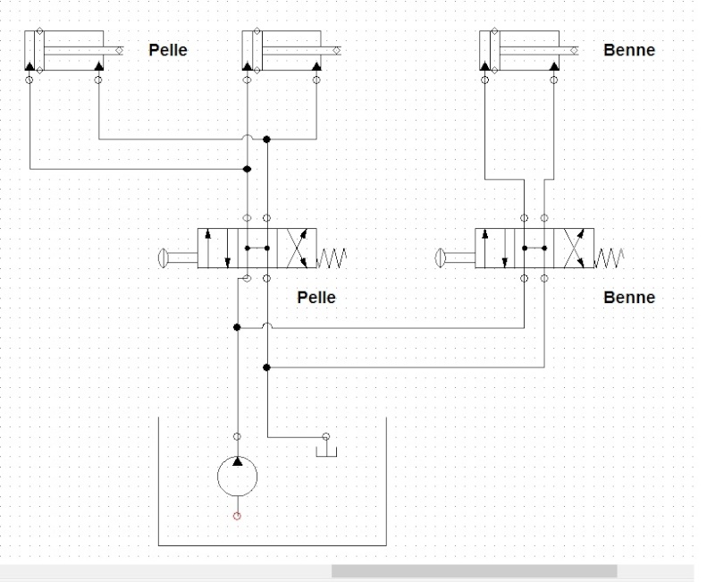

Re: schéma ou plan hydraulique
Slt
Ton schéma pourrait marcher mais il faudrait actionner les trois distribs à la fois plus le bouton poussoir de la pompe. Impossible!!
Il te faut deux distributeurs manuel séparés
Voilà le shéma
Des limiteurs bloqueur sur les poussées seraient un plus.
Reste l'électrique du moteur avec un boitier à bouton poussoir.
Phil
Voilà le shéma
Phil
Philtav- très actif
- Messages : 325
Points : 559
Localisation : Ain
Dewear je pensais à ce schéma, mais avec une vanne 3 voies double ou un couplage des manettes pour eviter les surpressions en cas de mauvaises manip. La solution à Phil est pas mal aussi.
Sympa la brouette !!! Tu va bien soulager ton dos.

shema ou plan hydraulique
bjr a tous
merci pour vos réponses-
je n'ai pas 3 distributeurs ,mais un seul ;c'est bien là le problème !!!
l'intérêt pour moi est de surtout "fabriquer" cette brouette a moindre cout !! çà c'est le premier challenge !
le distributeur a deux tiroirs est bien sur l'idéal dans ce cas de figure .
mon distributeur est vraiment spécifique a ce groupe et donc pour en trouver un double tiroirs dans l'immédiat qui se monterait a la place serait un" coup de pot "-
sur mon groupe je suppose qu'il doit y avoir un limiteur de pression donc pourquoi en ajouter un autre et a quel endroit -

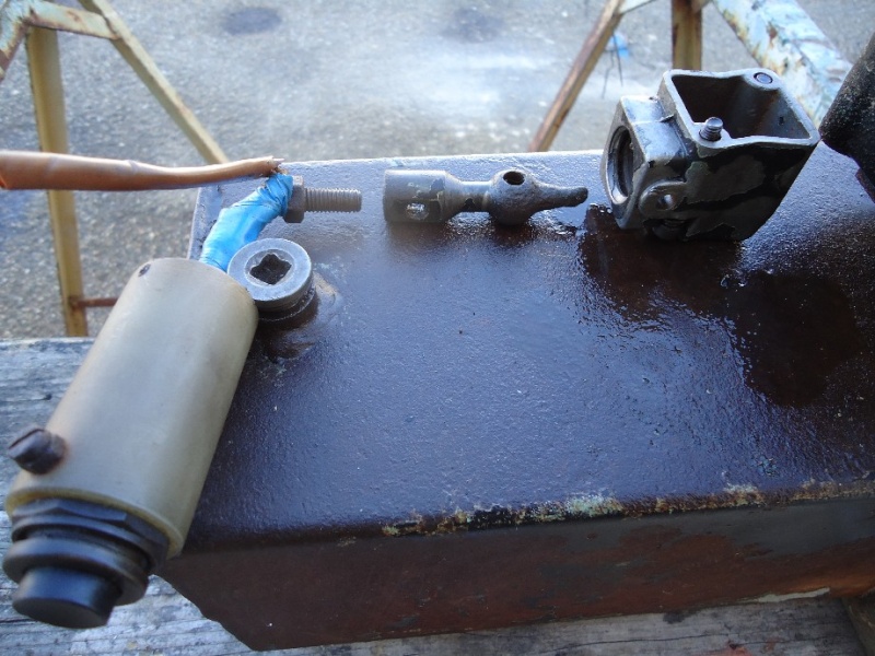

bjr
rassurez moi !! c'est bien un limiteur de pression ??
dewear- posteur Régulier
- Messages : 151
Points : 311
Date d'inscription : 26/12/2011
Localisation : languedoc roussillon
ça y ressemble, si tu enlèves le bouchon hexagonal tu devrais trouver une vis avec empreinte chc, normalement ça sert à régler la pression d'ouverture en agissant sur le ressort.
pour continuer à vérifier il faudrait le déposer, là tu devrais trouver un tiroir qui doit être en communication avec la partie pression en bout et sur le côté un orifice qui communique avec le réservoir.
Dans le doute essaie de voir un pro et n'hésite pas à rajouter un autre limiteur de pression sur la sortie pression pompe et qui crache au réservoir, c'est la base en hydraulique comme le disjoncteur pour l'électricien, c'est très important, en cas de surpression ça évite d'éclater un flexible, de fêler le corps de pompe et surtout ça te protège ! attention avec l'hydraulique ça peut être très dangereux.
Sur un circuit hydraulique il y a tjrs un moment où tu arrive en butée de vérin, où le levier du distrib. t'échappe des mains etc et à chaque fois le LP s'ouvre pour éviter la surcharge de la ppe.
George
George

clapet de decharge hydraulique
bsr
oui c'est bien le clapet de décharge qui est sur le distributeur -
en fait le couple vérins /groupe étaient déjà ensemble sur un camion -
dés que l'on lâche la manette elle revient au point milieu (neutre)
l'inter de démarrage de la pompe est également en bout de la manette -
renseignement pris au précèdent utilisateur de ce ensemble hydraulique -
mon seul souci est de faire fonctionner la deuxième partie de mon réseau (vérin benne )

appareil hydraulique
bjr
je n'ais pas eu de réponse concernant l'application du cube en alu (photo) il y a un clapet de decharge et sous une des vis btr il y a un ressort et un cylindre pointu d'un coté -
bsr
la vanne en photo doit convenir, elle doit avoir 2 positions avec peut-être un verrouillage par bille + ressort et elle a 3 voies c'est à dire une entrée et 2 sorties pour chaque ligne.
tu choisis la fonction à alimenter et tu enclenche la ppe.
concernant le bloc alu il faudrait démonter les clapets et faire un croquis pour essayer de comprendre.
a+
a+

distributeur ou vanne
bjr
bonne année a tous les membres du "fofo" bureau compris !!
je pense avoir trouvé un module correspondant a mes besoins ;c'est a dire alimenter un circuit A ou B en double effet a partir d'un groupe double effet -(voir mon shéma )
voici donc quelques vues de ce module -
6 orifices dont deux pour pour arrivée et retour au groupe -
deux pour circuit gauche (benne)
deux pour circuitdroite (godet)
mon probleme est de savoir où connecter mes 3 circuits - A&B ,C&D ,E&F
le tiroir me guide pour 50% car tiroir au point fixe en soufflant dans B l'air sort par F -
tiroir poussé ;en soufflant dans B l'air sort par D
mais en soufflant dans A rien ne sort a nul part -
normal ou pas !!
normal ou pas !!
