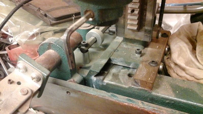

Bon, faire du rangement, c'est bien, mais au départ, c'est pour gagner de la place pour caser une dame qui dort depuis bien trop longtemps dans mon garage en sous sol !
Par contre, il manque pas une pièce, là :
et pour le graissage, vous utilisez quoi, parce que je pense qu'il va falloir que je lui mette un peu de graisse propre.
PS : si quelqu'un a un manuel, je suis preneur d'un coup de scanner ou de photocopieuse car il y a deux ou 3 vis qui m'intrigue !

Ça ressemble plus à une bidouille, le fabricant n'aurait pas créé un gousset à l'endroit d'un perçage...
Pour le graissage j'utilise de l'huile fine, comme celle que vendent les armuriers.

bonjour j'y connais rien en mécanique
mais on m'a toujours conseiller de ne jamais
graisser mais un nettoyage régulier ce que j'ai toujours mis en pratique et
qui s’avère efficace .

Moi aussi, je ne mets rien qui risque coller les sciures, mais frotter les glissières avec de la paraffine solide aide un peu.

Merci de vos réponses, il me reste à trouver un cône d'affutage.

Il y a des cas ou on ne peu pas y couper, comme ici sur des coulissements, fonte sur fonte ou fonte sur acier. Une petite goute de temps à autre suffit amplement.ebe3 a écrit:mais on m'a toujours conseiller de ne jamais

Bon, c'est la dernière fois, donc pour faire plaisir au chef, j'ai bravé les éléments pour la photo d'une autre PM20
Donc Chef Meles, vous n'êtes pas le seul à avoir un trou fileté + un gousset.

Merci a tous, j'ai relu également le post de Samuel sur la sienne, et pareil, un trou taraudé qui semble ne servir a rien. Personne n'a un manuel pour en avoir le cœur net ?

J'ai acquis la même et récupéré un manuel en pdf si cela peut t'aider !!
