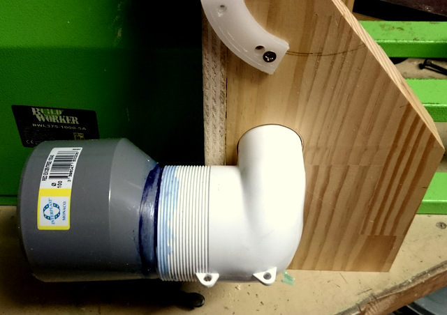

J'ai ensuite réalisé le trou d'évacuation des sciures et ai trouvé une gaine plate en 80 a laquelle j'ai adapté une réduction 100/40 par collage avec une colle PVC Piscine.

Sur ce montage je tiens à soigner particulièrement le système d'aspiration et pour ce faire je réalise un parcours forcé en ctp.
J'ai aussi élargi au maximum l'intérieur du capot à la dremel et ai remis une couche de colle créant un bourrelet afin d'éviter les zones d'accroches.

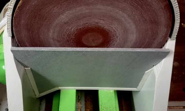

Comme je l'ai précisé dans le titre , l'aspiration se veut particulièrement soignée; l'objectif étant de se rapprocher du zéro poussière.
Je vous ai déja présenté le parcours des sciures , encore faut-il fermer le dessous tout en laissant libre le changement du disque et son démontage.
Et tout ça le plus simplement du monde sans avoir recours à des outils.
Pour relever le défi , j'ai opté pour du profilé en U ( plastique n 'ayant pas la dimension en alu ) ou il suffit de glisser un couvercle qui viens le plus près possible sous le plateau de ponçage.

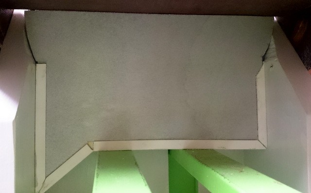

Pour comprendre la solution en image
Vue de dessous, je pourrai encore améliorer avec un cordon de rubson en haut sur les cotés, mais les premiers tests étant très concluants, je vais laisser comme ça

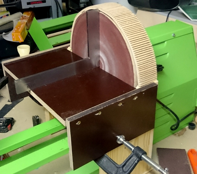

Et voila le montage final, il me reste la rainure à faire dans la table pour le guide d'angle, on aperçoit le tracé sur la photo.
Les tests d'aspiration ont été fais en présence de Pierre venu couper quelques jolis morceaux de loupe d’acacia pour faire ses stilos.
L'efficacité est vraiment bonne, pas un brin de poussière ne reste sur la table et rien ne vole
Voila en espérant être copié car une bonne aspiration est gage de santé.

Salut Boiseux33
Content que mon montage t'inspire, si tu as des questions n'hésites pas.
Un petit up sur les guidages fais un arc de cercle le plus grand possible, ce qui facilitera le montage du plateau, les miens sont un peu court mais ça le fait
Bon montage
