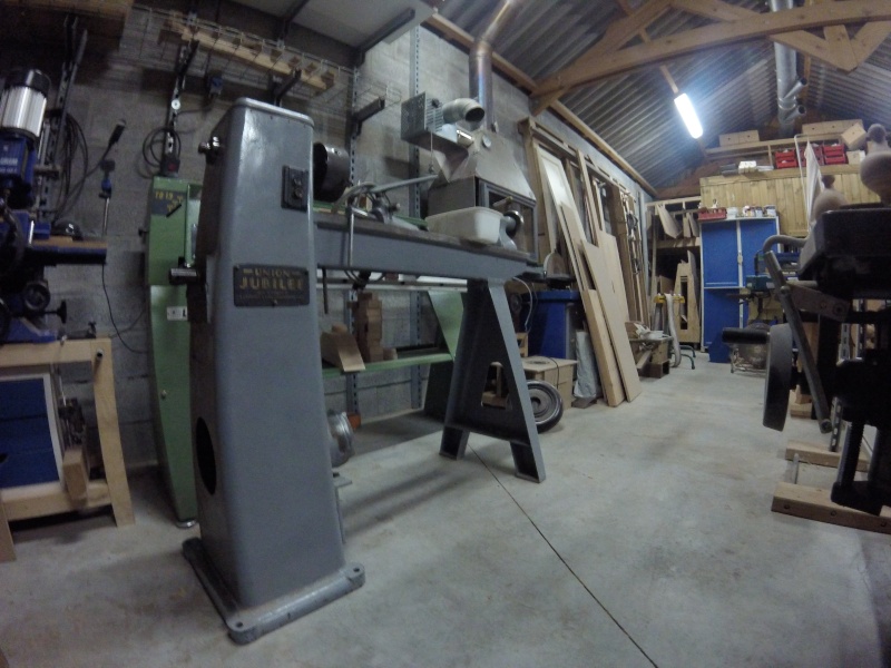

Made in England tour à bois Union Jubilee
un petit nouveau dans mon atelier, un tour à bois Union Jubilee,
Je lorgnais depuis trop longtemps sur ces petits tours de fabrication simple et robuste pour ne pas passer à l'acte.
Un coup de fil à Vasavoirkikela pour vérifier que son niveau d'anglais est bon et hop nous voilà dans le Shuttle
Entre pointe : 740 mm poids environ 200 kg longueur hors tout : 1500mm.
La suite dans la soirée le temps que j'organise mes photos.

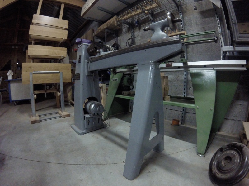

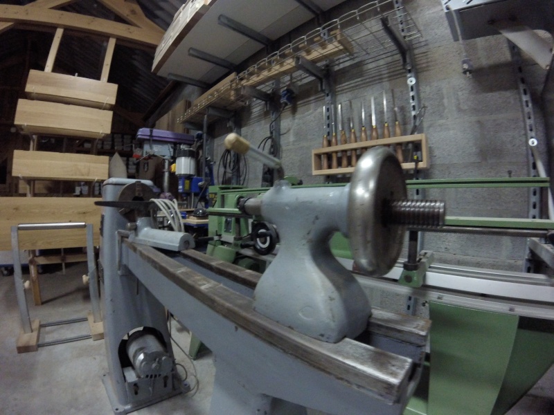

Construit dans les années 1930, le modèle est resté identique au fil des années.
utilisé par les artisans mais également pour la formation dans les écoles, ce tour a été très largement produit. Le mien semble être de 1958.
" /> dans sa version lapidaire ou pour tourner de grandes pièces grâce à un arbre traversant." />.
J'ai très vite utilisé le tour et pour l'instant je ne lui trouve pas de défaut. Le système de changement de vitesse est archaïque mais à part cela rien à dire, pas de vibration, des systèmes de blocage efficaces, un petit moteur d'1 cv mais bien adapté.
Bref, un grand plaisir à utiliser.
Ce petit tour a besoin d'une bonne peinture mais avant de le réduire en pièces j'attendrai que le Damaco soit terminé. http://www.metabricoleur.com/t8577-un-tour-damacouleur?highlight=damaco+couleur
Bonne soirée
Philippe

Il respire la qualité ce grand breton ! en plus il est d’emblée fait pour le tournage en l'air.
Le banc à l'air top. Tu pourras nous montrer le changement de vitesse ?

Le changement de vitesse, consiste simplement à déplacer la courroie sur les poulies étagées en desserrant le support moteur. c'est le poids du moteur qui aide à donner la tension de la courroies. Je crois bien que c'est le point noir de ces tours.
Des bricoleurs astucieux ont mis au point un système à crémaillère permettant de lever le moteur en limitant les efforts.

Bonjour a tous, ouha !! belle bête ! et costaud ! après une belle rénovation il va être du toner avec son système de tournage en l air . Le nez de broche correspond t il au diamètre actuel ?

Bonsoir Joeboulot,
Non le nez de broche est spécifique, 1,5"" x6 tpi, mais il est facile de trouver des accessoires en Angleterre. De même La poupée mobile reçoit un cône morse n°1. mais là aussi, on trouve des mandrins sans difficulté.

Bien belles machines, vous auriez du en prendre une ou deux de plus ... quitte à faire le déplacement !
Sinon si j'ai bien compris le changement de vitesse, tu appuie sur la pédale, ça fait monter le moteur et ensuite tu peux déplacer la courroie????
si c'est ça, ça m'a l'air moins galère que ce que tu me disais

Salut Sam,
Effectivement, il y avait assez de place dans le fourgon pour en ramener 2 autres. Tu ne m'avais pas confirmé ta commande alors j'ai hésité à t'en prendre un. Ce n'est que partie remise, je ne compte pas en rester là.
Le montage avec crémaillère vue sur la photo est une modification "maison" fréquente sur ce genre de tour, le mien n'a pas cette amélioration.
Bonne journée
Philippe

Bonsoir ,
de très belles machines , et vu leurs âges , en sacré bel état
La broche est sur roulements ou sur paliers bronze ?
Bons copeaux à tout les deux

c'est phil qui a les notices ...
mais il me semble que c'est sur roulements Timken coniques .... avec graisseurs s'il vous plait .... qu ils faut , toujours d’après la notice de Phil , ...remplir hebdomadairement et tourner d' un quart de tour quotidiennement ....
...même la notice est authentique .....
