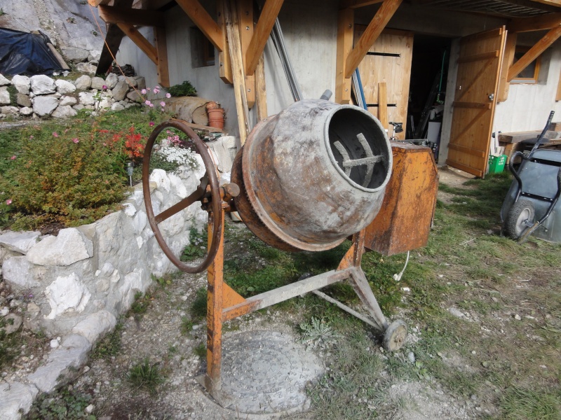

Le bouchon de l'axe de la cuve de ma bétonnière est cassé. C'est un très vielle bétonnière dont je ne connais pas la marque.
Ce bouchon est filté et son diamètre est de 60 mm, avez-vous une idée d'ou je pourrais trouver un bouchon de remplacement.

Un petite photo serait utile.
Si c'est du filetage pas du gaz, c'est peut-être du 50/60 que l'on trouve en quincaillerie industrielle, utilié pour le chauffage entre autres![Very Happy](https://2img.net/i/fa/i/smiles/icon_biggrin.png)

as tu des photos de tabetonniere et de l emplacement ou va le bouchon ?
on dirait le meme bouchon que sur la mienne

Voila des photos d'ensemble :
![Bouchon axe bétonnière Dsc01812](https://i.servimg.com/u/f21/18/86/08/00/dsc01812.jpg)
![Bouchon axe bétonnière Dsc01813](https://i.servimg.com/u/f21/18/86/08/00/dsc01813.jpg)
Et de l'emplacement du bouchon :
![Bouchon axe bétonnière Dsc01810](https://i.servimg.com/u/f21/18/86/08/00/dsc01810.jpg)
![Bouchon axe bétonnière Dsc01811](https://i.servimg.com/u/f21/18/86/08/00/dsc01811.jpg)

L'appellation n'est pas un bouchon mais un bonnet , ne serait-ce pas un 2" ?

Je diamètre est plus proche de 60 mm que de 2 pouces.
J'ai fait une recherche avec bonnet malheureusement infructueuse

Ah mince, je le situais de l' autre côté. Dans la cuve, pas moyen de mettre autre chose qu'un bouchon en métal...

Je pensais à un truc comme ça, en 2 pouces et demie
bouchon galva femelle

essai avec "cache roulement de cuve de betonniere"

Bonsoir Michel,
A mon avis(j'ai bossé quelques années dans la distribution de matériel professionnel) la couleur et l'âge de la bétonnière laisse penser à une "Loire Bétonnière" société reprise par "Vito" qui maintenant fait partie du groupe "Altrad". A creuser de ce côté ou eventuellement trouver un bouchon + collier de serrage, pourquoi pas un cache rotule attelage ou un bouchon de fusée de tambour de frein trouvé à la casse.

ça s'appelle aussi "bouchon bougie". J'ai eu à en trouver un pour une vieille bétonnière à moteur essence.
C'était la marque IMER et c'est un loueur de matériel T.P. qui à assuré le SAV.
(70 euro pour un modèle à cuve de 320L).
Bonne recherche.
