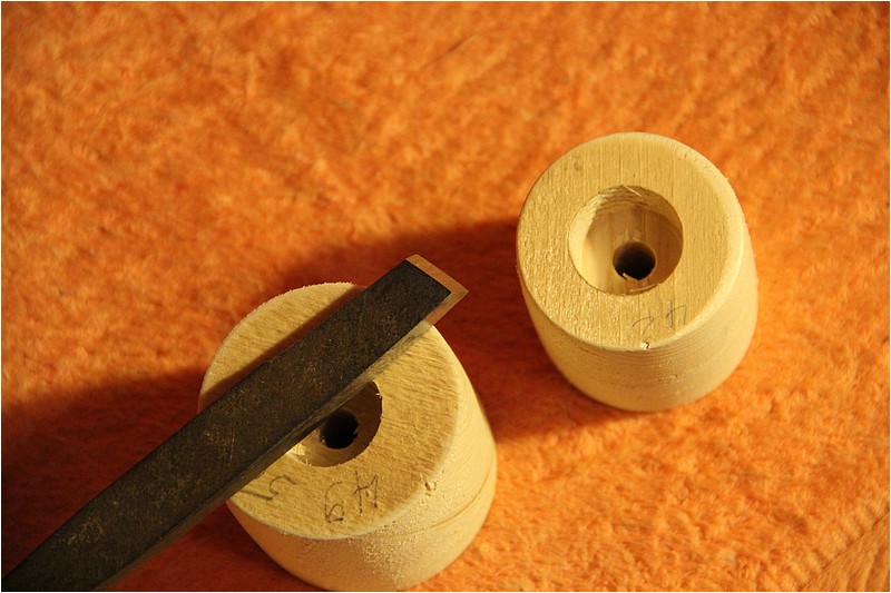

Ces poulies bois sont en sapin monobloc.
Je les ai tournées avec une perceuse Peugeot à vitesse moyenne (aucune idée de la vitesse réelle) mais certainement en dessous de 900 t/mn.
Pour tourner, surtout pas utiliser nos ciseaux à bois.
Prendre une vieille lime et lui donner un angle de 80° et non un angle de 90° et en faire un fermoir.
Avec un angle de bec fort ===> 60°.
On travaille avec la pointe. Ici le dessous du fermoir.
On peut utiliser la râpe pour donner le bombé indispensable pour que la courroie plate ne se fasse pas la malle.
Actuellement j'ai une poulie bois de 42 mm de large et de Ø 70, faite en niangon monobloc qui tourne à 1250 t/mn et entraine l'avancement de ma raboteuse. Elle tourne depuis 30 ans sans le moindre problème.
Ce fermoir a été fait par mon grand-père, il y a au moins 60 ans.
Je pense que ta poulie sera super solide avec son lamellé collé. Amuse toi bien.
Merci pour ton commentaire.
Et merci pour ton didactique sur tes poulies bois.
Je file dès que je peux faire un fermoir.
