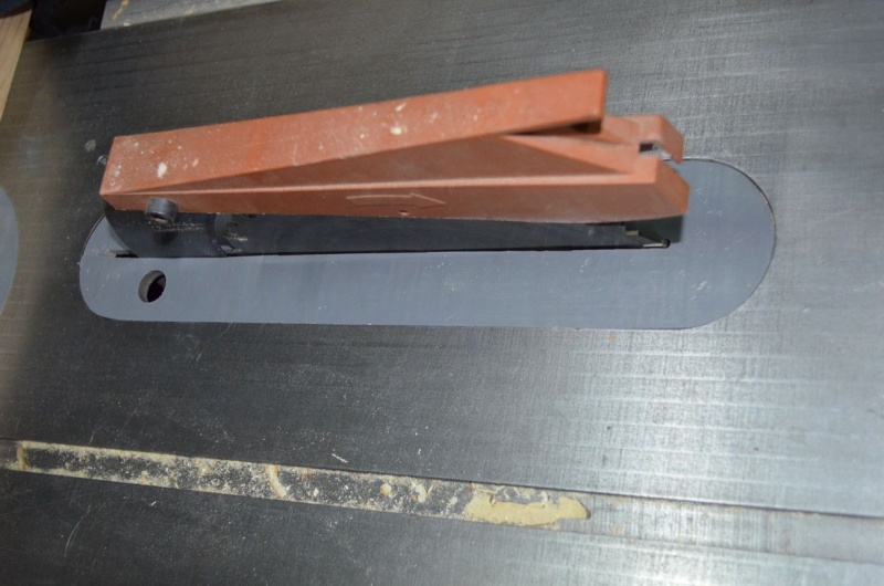

Le cache, autour de la lame et qui cache le puits de la scie était un peu en fin de vie sur ma Lurem 310
J'en avais bien un de rechange mais j'ai préféré en bricoler un autre.
Une plaque de pvc de 5 mm d'épaisseur, formée à la scie puis rape à la forme du dessus du puits.
Enlévement du couteau et protecteur.
Descente de la scie sous la table
Bridage de la plaque dans son logement.
Mise en route de la scie.
Remontée progressive de la scie qui a donc fait son logement.
Ouverture arriére avec une scie fine
Un coup de rape pour le passage du couteau
Etant au milipoil calquée sur la scie je peux dire
Avantages
Une qualité des bords de la coupe bien améliorée, surtout sur du mélaminé (effet du guide Festool ras de lame)
Inconvenients
La sciure qui est dessous est bien aspirée, celle qui est dessus non.
Et pour les coupes en angles soit je refais la manoeuvre soit je reprends le cache Lurem qui me reste

niaproun, as-tu des photos ? C'est ce que les américains appellent le zero-clearance tablesaw insert, is not it ?

Je ne suis pas sur d'avoir compris ton astuce' aurais tu couper ton PVC dans la tranche? Si c'est cela, c'est astucieux et osé. Car avec une lame de 2,5 MM, les côtes ne sont pas épais. Mais je suis sans doute à côté de ta plaque
En fait, une petite photo serait bien utile.

Au départ la scie est entiérement cachée et c'est remontant la lame (couteau et cape enlevés) qu'elle ouvre le cache Pvc.
Le cache reste quand même éloigné du voile de la sciepuisqu'il fait 2,5 mm et la voie 3,2 mm
Les dents sont, elles proche du cache
Très proches
j'ai testé avec cette lame 24 dents c'est presque parfait sur du mélaminé.
Très proches
je viens de regarder ça doit être la même chose
C'est un tube de Pvc diam 200 déroulé au décapeur thermique car je n'avais que ça sous la main.
Une plaque de 60 cm

parfait le PVC, je connais mais comment as-tu fait pour avoir la bonne épaisseur ??
Re: Cache scie Lurem
J'ai rien fait de spécial, les tubes en 200 ont juste l'épaisseur qui convenait.
Ce sont des chutes provenant de la construction d'une villa à coté de chez moi.

Merci Niaproun, comme je le supposais, je n'avais rien compris ayant confondu le cache et la cape. Voilà ce que c'est d'aller trop vite.

j'ai préféré le refaire en bois d'arbre mais j'en ai fait plusieurs en hêtre suivant les lames
