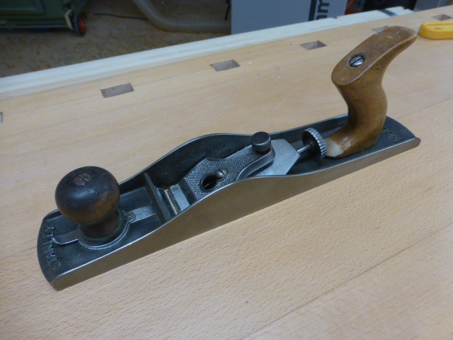

Suite à des péripéties dans une brocante, j'ai récupéré pour un tarif indécent ce petit rabot Stanley n°3.
Par contre, il est en assez mauvais état :
Couvert de rouille
Semelle marquée à l'avant et à l'arrière
Lame tordue
Couvert de paillettes
Je pense qu'il a du tombé, je vais aller voir un spécialiste qui habite pas trop loin de chez moi pour en savoir plus.
En attendant j'ai commencé à le remettre en état.
Le voici quand je l'ai eu :
Les marques sur la semelle :
Après un rapide examen, je constate qu'il manque une petite plaque en dessous de la molette de réglage, elle pourra être refaite facilement, par contre j'espère que la vis manquante n'est pas en pas impériale.
J'ai démonté l'ensemble du rabot pour commencer le nettoyage :
Et j'ai commencé à polir les pièces au tampon scothbrit monté sur le tour...
La suite plus tard, quand ça brillera !
Plutôt du whitworth ! il faut trouver son année de fabrication et puis un peu de lecture :
http://www.tttg.org.au/Content/Stanley%20Planes%20and%20Screw%20Threads%20-%20Part%201.pdf
http://www.tttg.org.au/Content/Stanley%20Planes%20and%20Screw%20Threads%20-%20Part%202.pdf

J'ai un peu le même problème, j'évite de trop laisser trainer les projets de restauration sinon on perd la motivation.
Merci pour ces liens.
Le système de serrage du fer est breveté depuis 1889 !
Pour la date, il est fabriqué en Angleterre, donc je pense après 1930. Les poignées sont en bois, du hêtre je pense je n'ai pas encore commencé à les décaper. Il n'y a aucunes parties en laiton.
Au pire ça me fera des pièces pour le n°4 et le n°5 !
C'est ce qui m'a surtout séduit lors de la brocante, pouvoir lui redonner vie et s'en servir.
Le tien semble plus vieux que le mien, rien qu'au niveau du pressoir de lame. Et si je crois bien me souvenir, il me semble reconnaître une lame qui a servi de cobaye en juillet !
Max

Tout à fait Max
Toutes les vis des rabots Stanley sont dans le filetage historique Whitworth, le premier filletage standardisé de l'histoire , remontant à 1849 si mes souvenirs sont bons. En fait il répond à des mensurations impériales banales, mais c''est le profil du filet qui n'est pas le même, et sauf coup de chance, il n'est n'est pas compatible avec les filetages impériaux modernes.
Apporte ce rabot quand tu passeras. On trouvera les pièces en cannibalisant un "junk" . Ton Stanley date d'après d'après 1933, il n'a pas l'air mal, il a des poignées en bois, et pour la rouille, on a vu pire...

J'ai retrouvé la référence de la vis, (frog adjusting plate screw):
diam 7/32 de pouce, 24 TPI Whitworth
C'est vraiment vicelard , la majorité des autres vis sont aussi en whitworth, aussi au diamètre 7/32 mais pas au pas 24 TPI, mais au pas 20 TPI. Pourquoi subitement passer à 24 TPI: mystère et boule de gomme. Probablement un c..ard du bureau d'étude Stanley qui vers 1904, en réalisant le proto du nouveau sysrtème de réglage n'avait que cette vis ou que ce taraud sous la main...
Il y'a seulement deux vis (et non une comme je le croyait) qui ne sont pas au standard Whitworth mais American Unified, toutes deux sont 9/32 24 TPI, Sauf que même elles ne sont pas identique, la vis de lever cap est à pas normal à droite, alors que la vis de la molette de réglage de lame est au pas à gauche. Sur les modele très anciens, il fallait "dévisser" la molette pour avancer la lame. Vers 1904, (date de grand chambardement chez la Stanley Rules and Levels) quelqu'un a décidé que désormais on la tournerait en ses inverse, donc qu'on "visserait" pour avancer la lame.Il n'y a , je le rappelle aucune raison logique de choisir un sens plutôt qu'un autre pour visser une vis ou pour tourner un volant, mais évidemment il y'a une raison majeure à ce que ce sens soit toujours le même pour toutes les vis et tous les volants dans le monde...Cette date de 1904 fut un grand chambardement dans beaucoup de domaines, c'est notamment le début réel de l'automobile au Etats Unis , et la date probable de l'adoption du volant de direction fonctionnant dans le sens actuel, jusque là le volant se manoeuvrait en sens inverse, comme une roue de gouvernail de bateau.
J'ai sérieusement envisagé de me mettre au tournage sur metal rien que pour ne plus m'embêter quand il me manque une vis Stanley... Pierre (pili) m'a laissé entendre que refaire une vis est une tache élémentaire de tournage, mais il parlait peut-être pour lui...

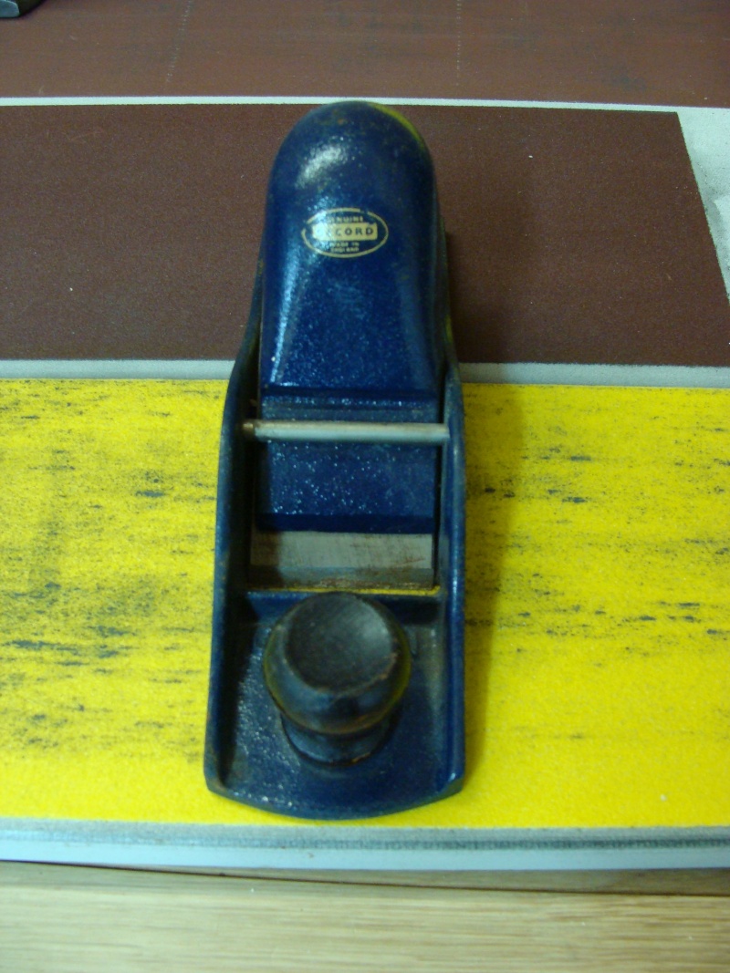

Donc voila quelques photos prisent une fois remonté
On peu remarquer la semelle qui n'est d'ailleurs toujours pas à mon gout
je suis partit de rien et j'ai utilisé le system de Vincent pour affuter les ciseaux a bois
donc planche 80 _ 120 pour l'instant
j'ai réussi à la rattraper un peu mais passez pour moi mais j'ai déjà passer des heures pour en arrivé la
j'irai jusqu'au bout pour finir au 1000 et avoir une planéité parfaite enfin pour moi tout est relatif
et j'en ai deux autres qui attendent leur rénovation
un petit rabot de paume trouver sur une brocante dimanche à 5€
et un stanley n°4 et demi je pense pour 10€
mais j'ai un peu moins de boulot sur ceux là
Donc il reste encore du boulot

Après une visite chez Vincent, je suis reparti avec un rabot métamorphosé !
Le junk que nous comptions prendre pour compléter le mien s'est avéré de meilleure qualité. On a donc restauré le junk !
C'est exactement le même sauf que c'est un Record.
Le voici après une séance de décapage/polissage/affutage/réglage/blablatage :
Il est aller rejoindre la collection de Stanley, dans l'ordre, 3, 4 et 5 :
Et je suis reparti avec un petit Bismark, affuté en convexe :
Vincent encore merci pour le temps, les conseils, le rabot, ...
J'ai déjà commencé à faire plein de copeaux !
Max

Re: Remise en état d'un rabot Stanley n°3
J'ai eu beaucoup de chance de trouvé ce rabot Stanley 62, dans une brocante, il coupe comme un rasoir..et c'est un plaisir de s'en servir !
en plus ! il a une très bonne presse !
inutile de dire que je l'ai chouchouter !!!
